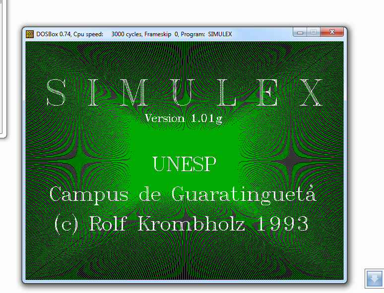

TL;DR : ég þarf að keyra 32-bita forrit á 64-bita windows 7 án þess að nota virtual vél. Einhver ráð?
Er með gamalt forrit sem er upprunalega skrifað fyrir Windows 3.1x ](*,)
Þetta forrit er upprunalega skrifað fyrir 16-bita kerfi (eins og windows 3.1x) en var svo uppfært fyrir win95 (32-bita kerfi) og er ekki til 64-bita útgáfa af þessu forriti. Það keyrir ekki á 64-bita stýrikerfi (og keyrir ekki einu sinni install og gefur bara upp error um að það sé fyrir 32-bita kerfi).
Núna er ég meiri linux maður þannig ég spyr hér windows mennina, er til einhver skel (eða einhver leið) til að keyra þetta forna-forrit á 64-bita windows 7 ? Það virkar ekki að keyra það í compatibility mode (XP-mode eða eitthvað slíkt).
Þetta forrit er skaffað af kennara í skólanum mínum og hans lausn var basically að setja bara upp 32-bita windows til að keyra þetta, en það er ekki í boði.
Ég vill helst losna við að setja þetta upp á virtual-vél.
E.S. Það er ekki til nýrri útgáfa af þessu forriti.
EDIT:
E.E.S. Win7 64-bita getur ekki keyrt 16-bita forrit, sem þetta forrit byggir á og þess vegna er þetta vesen. Fékk þetta til að keyra undir linux þannig það dugar.

Þetta forrit heitir Simulex, þetta er notað útaf því að HÍ vill ekki kaupa forritið sem tók við af þessu vegna þess að það kostar. Glatað.
Búinn að tala við yfirkennara námskeiðisins, kennarann og deildarforseta, alltaf sagt "Er þetta svo mikið mál að þetta reddist ekki bara?". :mad
P.S. ég stakk uppá því við kennarann í dag að ég myndi bara mæta með 486, honum fannst það ekki fyndið. :troll

appel skrifaði:http://msdn.microsoft.com/en-us/library/aa384249%28v=vs.85%29.aspx
Hefur þá líklegast með það að gera að þetta er upprunalega 16-bita kerfi sem var portað yfir á 32-bita og getur því ekki runnað.
Errorinn sem kemur upp er
Kóði: Velja allt
The version of this file is not compatible with the version of Windows
you're running. Check your computer's system information to see whether
you need an x86 (32-bit) or x64 (64-bit) version of the program, and then
contact the software publisher.

Fékk þetta til að keyra í WINE í linux þannig það ætti að duga.
Sérlega spes að geta keyrt 16-bita windows forrit á 64-bita linux kerfi en ekki á 64-bita windows kerfi. :face

Er ekki DOSBOX bara málið fyrir þetta?
1. Setur upp DOSBOX
2. Setur forritið í einhverja möppu á drifinu, s.s. c:\simulex
3. Ferð í DOSBOX, skrifar mount c c:\simulex
4. Nafnið á exe skránni
5. ?????
6. PROFIT!!!
Starfsmaður Tölvutækni.is
Gislinn
Póstar: 775
Skráði sig: Fim 12. Feb 2009 01:07
Reputation: 51
Re: 32-bita forrit á 64-bita stýrikerfi
Pósturaf Gislinn » Mið 21. Mar 2012 00:09
Klemmi skrifaði:Er ekki DOSBOX bara málið fyrir þetta?
1. Setur upp DOSBOX
5. ?????
6. PROFIT!!!
prófaði þetta, fékk upp "Illegal command: win." sem bendir til þess að DOSBox virki ekki fyrir þetta forrit sbr. http://answers.yahoo.com/question/index ... 508AAvYDcm
Takk samt fyrir góða ábendingu, ef þetta hefði virkað þá hefði þetta verið frábær lausn. :happy

Þú keyrir aldrei 16 bita forrit á 64 bita windows nema notast við einhverskonar virtual vél. Það er bara enginn stuðningur fyrir það.
Hef samt lent í því að gömul forrit notast við 16bita installera, en forritin sjálf eru byggð 32bit. Gætir prófað að setja það upp á 32 bita windows og afrita skrárnar yfir og sjá hvort það keyrir.
Ef það gengur ekki, þá myndi ég bara henda upp windows 2000 eða álíka á virtualbox.

Engir emulatorara í staðinn? þeir taka töluvert minna pláss en virtual vél (windowsið hjá mér er á littlu partitioni þar sem ég nota nánast eingöngu windows fyrir Inventor og Autocad).
Forritið notast við Autocad teikningar og því nenni ég ekki að vera alltaf að restarta á milli (ef forritið étur ekki teikninguna þarf að breyta henni í autocad, restarta til að komast í virtual vélina á linux til að keyra simulex og endurtaka þar til forritið étur teikninguna). ](*,)

Jú ætli það verði ekki bara lausnin, emulator hefði verið meira nice þar sem virtual er töluvert tímafrekara (sérstaklega fyrir eitt 16 ára gamalt forrit) :face
Takk fyrir hjálpina. :happy

installar win 3.1 i gegnum dosbox, og svo installa forritinu i win3.11 ?
ORION
Póstar: 443
Skráði sig: Þri 29. Nóv 2011 13:27
Re: 16/32-bita forrit á 64-bita stýrikerfi
Pósturaf ORION » Fim 03. Maí 2012 16:47
Jamm Setja upp dosbox, Setja upp Windows 3.1 og svo ertu ready
w3.1 er hægt að ná í frá mér.
http://snilld.in/doswin.zip
eða google
'windows 3.1' site:thefrogbay.se :guy

hannesstef skrifaði:Alveg finnst mér frábært að þú ert í háskólanámi og átt að nota forrit frá 1993
Sammála, reyndar reddaði ég þessu með því að setja það upp á linux undir WINE.
common sense is not so common.
