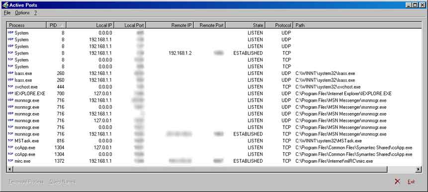

Pósturaf MezzUp » Fös 07. Maí 2004 17:23
Jakob skrifaði:Start->Run->Cmd->netstat
Alltaf þarft þú að blanda þér í umræðurnar :P
Annars held ég að Active ports gefi manni fleiri upplýsingar(sjá mynd) og svo verða línurnar grænar þegar samband kemst á og rauðar þegar samband slitnar

Pósturaf RadoN » Fös 07. Maí 2004 18:09
sniðugt :D

Pósturaf gumol » Fös 07. Maí 2004 19:12
Hvað þykistu vera að fela þarna MezzUp :lol:
