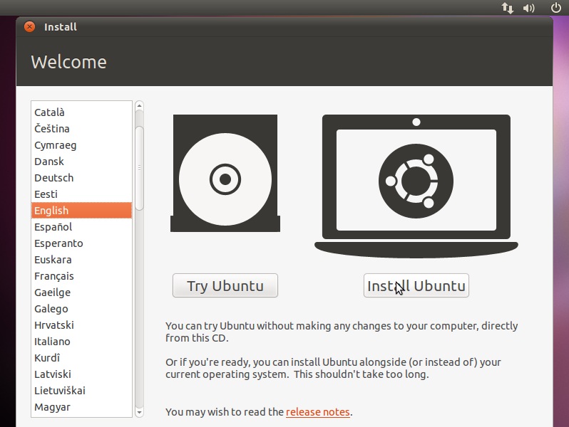

Tungumál uppsetningar
Þarna ýtum við á Install Ubuntu, nema þið viljið prófa kerfið fyrst með því að keyra það beint af LiveCD og skoða það þannig. Mæli svosem alveg með því en áttið ykkur á því að það er skiljanlega aldrei eins hratt og ef þið væruð að keyra það af harða disknum eftir install.

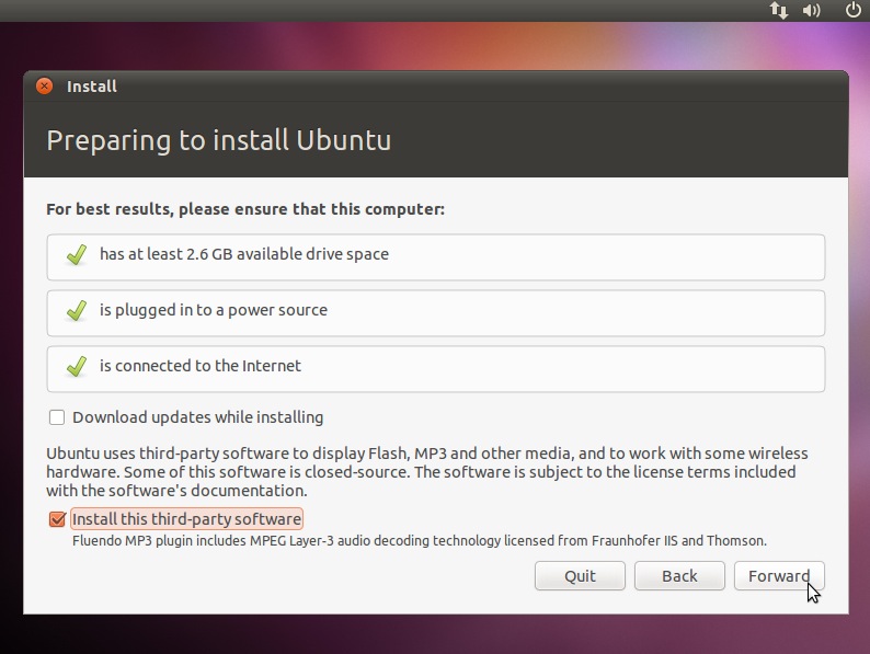

Undirbúningur uppsetningu
Hérna ráðið þið því hvort þið hakið í boxin tvö en ef þið viljið getað byrjað að nota kerfið að fullu strax að þá mæli ég með að þið hakið í neðra boxið. Nú ef þið hafið sömu lífsreglur og Richard Stallmann, allir búnir að googlea?, að þá hakið þið að sjálfsögðu ekki í þetta box og getið svo sjálf fundið út hvernig þið spilið hljóð- og myndbandaskrárnar ykkar.
Efra boxið útskýrir sig sjálft en ef þú hakar í það þá nær Ubuntu í uppfærslur á meðan á uppsetningu stendur. Persónulega hef ég ekki hakað í það svo að uppsetningin gangi hraðar fyrir sig og þá næ ég í þessar uppfærslur þegar ég keyri kerfið í fyrsta sinn og get þá tweakað það á meðan.

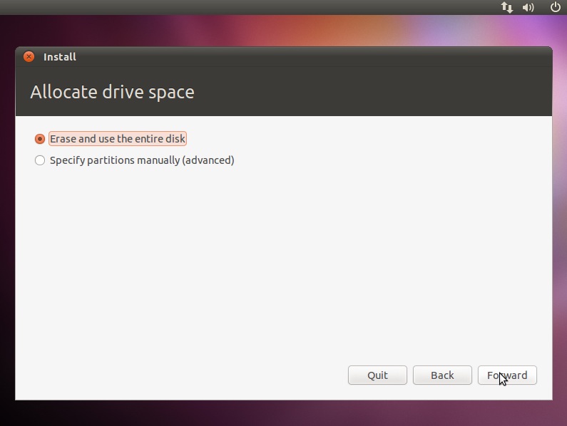

Velja partition aðferð
Hérna er það aftur svolítið í ykkar höndum hvað þið gerið. Ef að þið hafið partitionað (ákvarðað disksneiðar) áður þá mæli ég að sjálfsögðu með að velja neðra boxið. Ætla ekki að fara nánar útí þá sálma því ég reikna með að þið kunnið það.
Fyrir þá sem ekki hafa fiktað í partition-töflum mæli ég með að velja efri valmöguleikann.
Gætið ykkar samt að með því að velja efri valmöguleikann þá er þurrkað allt af disknum/partitioninu sem þið veljið.

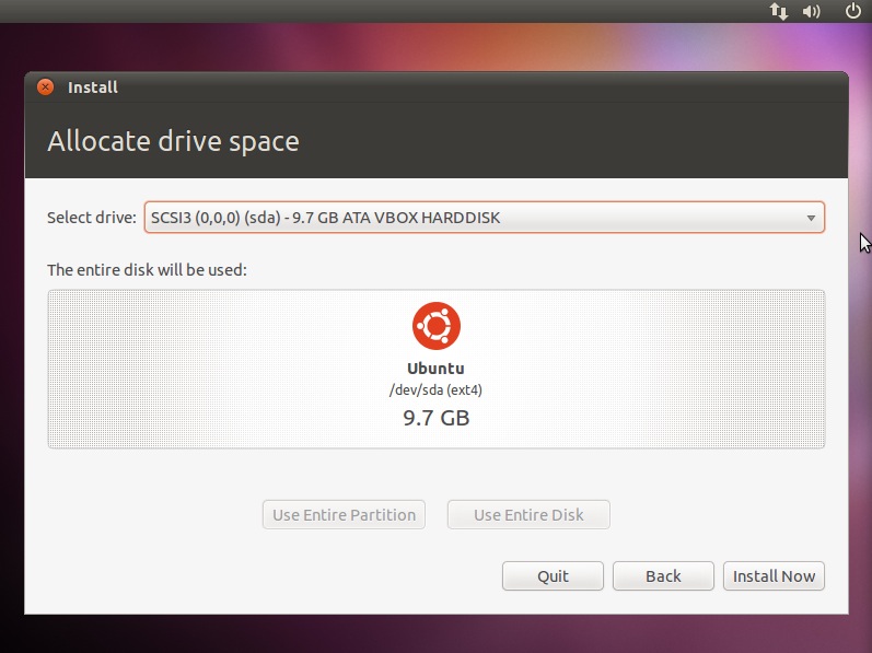

Velja partition
Þarna þarf að velja hvaða partition á að setja Ubuntu upp á og þá erum við bara good to go að ýta lauflétt á "Install now" hnappinn!

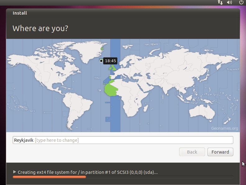

Velja tímabelti/staðsetningu
Hérna veljiði hvar í heiminum þið eruð staðsett. Smellið bara á Ísland og þá verður klukkan ykkar rétt.

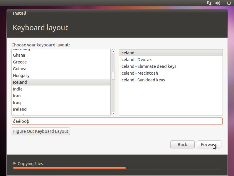

Velja lyklaborðslayout
Hérna veljiði hvaða lyklaborð þið ætlið að nota. Veljið Iceland í vinstri listanum og svo það sem hentar ykkar lyklaborði í hægri listanum. Flestir velja Iceland möguleikann en þið getið séð hvort að þetta sé rétt lyklaborð með því að skrifa þessa séríslensku stafi í reitinn fyrir neðan listana eins og ég gerði.

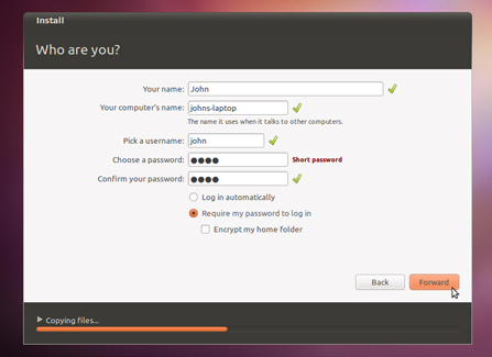

Notandaupplýsingar
(Tekin af ubuntu.com því ég gleymdi að taka screenshot!)
Þessi mynd skýrir sig sjálf!
Setja inn nafn, nafn tölvu, notendanafn, lykilorð, lykilorð og svo veljiði hvort þið viljið "loggast" in sjálfkrafa eða hvort þið viljið alltaf auðkenna ykkur. Ég mæli að sjálfsögðu með seinni valmöguleikanum.
Einnig mundi ég encrypta mína heimamöppu en það er undir ykkur komið hvort þið viljið það (alls ekki nauðsynlegt).

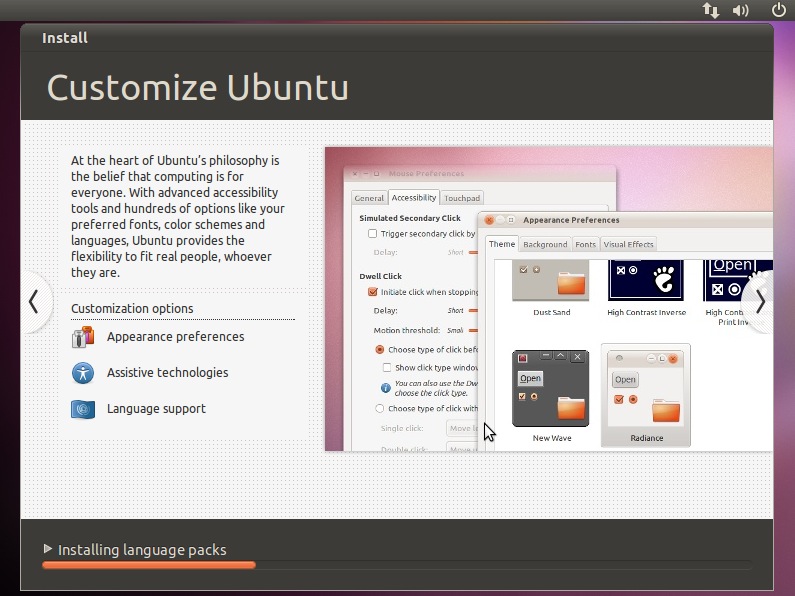

Install-hamur
Mæli með að þið skoðið myndirnar sem þið getið flett á milli á meðan kerfið er í install-ham og lesið það sem þar stendur því það hjálpar ykkur kannski aðeins að komast af stað

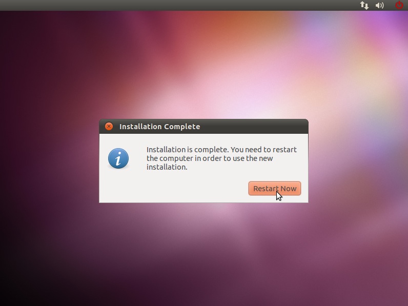

Þá er bara að smella á Restart Now hnappinn og meðan uppsetningin er að slökkva á sér mun hún segja ykkur að taka diskinn/usb-lykilinn úr drifinu og ýta svo á Enter.
Að sjálfsögðu gerið þið það.

schaferman skrifaði:aulaspurning,,,,,,,
Ég er búinn að setja upp winxp örugglega 50-60 sinnum , er þetta flóknara eða ætti ég að fara létt með þetta? :-k
ættir að fara létt með þetta, sérstaklega ef þú ætlar að láta það nota allann harða diskinn. Þá er hægt að hafa þetta svo til sjálfvirkt alla leið, það eina sem þú þarft að gera er að velja notendanafn, lykilorð og svoleiðis. Það eina sem þú þarft að hugsa út í eftir install er að búa til root password með skipunini "sudo passwd root" sjá nánar um root og sudo https://help.ubuntu.com/community/RootSudo
