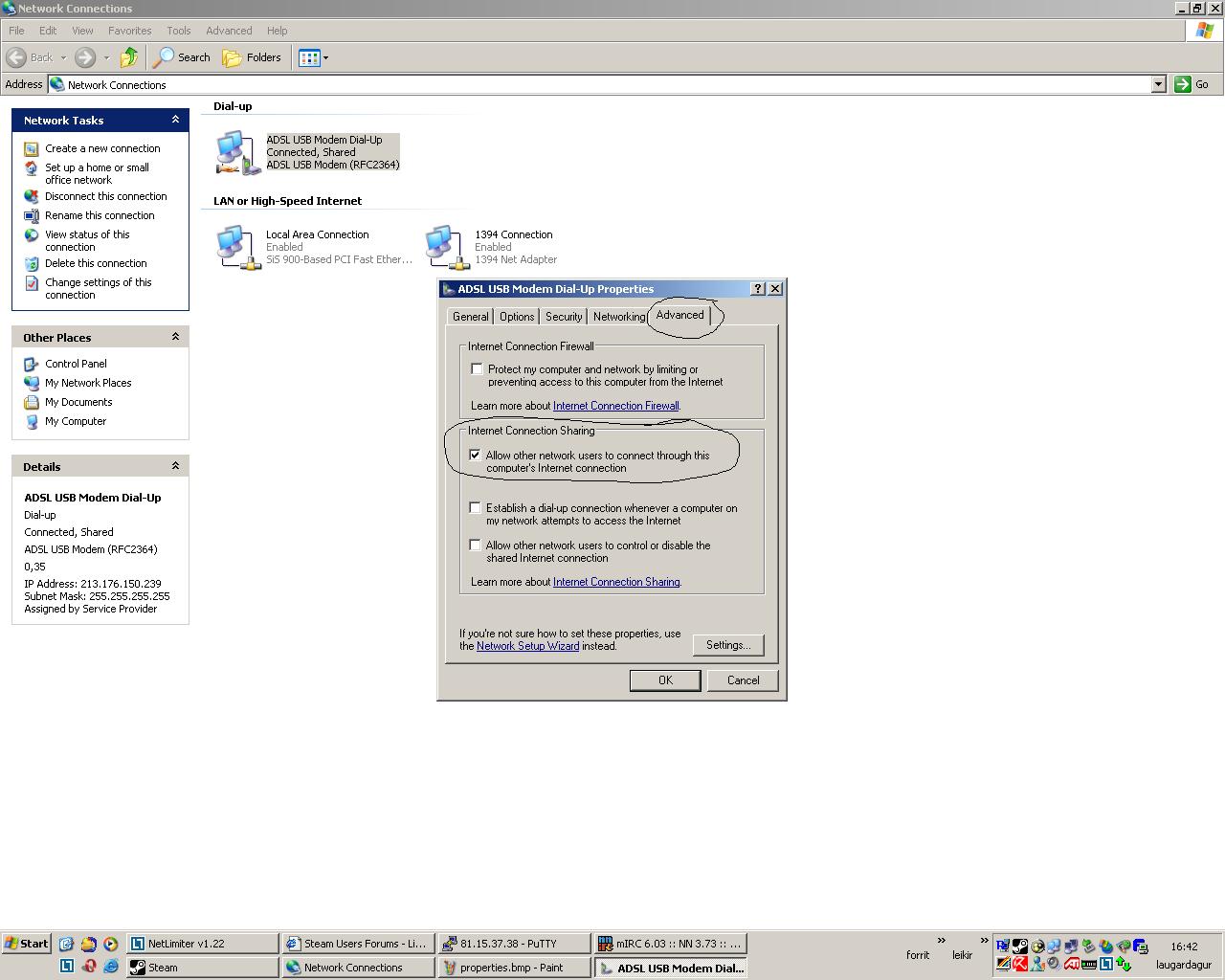

Jæja, Byrja skalltu á því að stilla netkortin á sitthvorri tölvuni fyrir sig. Og smá leiðbeiningar með
Tölva 1 = tölvan með adsl móthaldinu. Og á að deila netinu með tölvu 2
Tölva 2 = tölvan sem er ekki með móthaldinu en á að fá netið í gegnum tölvu 1
Tölva 1:
Þannig er að þú þarft að láta ip tölu á tölvu 1, t.d. 192.168.0.1
Subnet maskið skal vera 255.255.255.0 (ekkert meira sem þarf að fikta í ip tölum á tölvu 1)
Tölva 2:
Svo þarftu að fara á tölvu 2 og stilla inn ip töluna 192.168.0.X (X getur verið hvað sem er nema 0 og 1)
Svo þarftu að setja inn subnetmask sem er það sama og á tölvu 1 (255.255.255.0)
Svo er það að setja inn "Default gateway" sem er beint fyrir neðan subnetmask, þar skaltu setja inn 192.168.0.1 (sem er ip talan á tölvu 1)
Svo er það "prefered dns server" það skal vera það sama og default gateway (192.168.0.1)

Svo er það að stilla þannig að tölva 1 deili netinu með tölvu 2 og er það úskýrt hér:
(afsakið stærðina á myndunum
kann ekki að edita svona í paint.exe)
- advanced.JPG (128.27 KiB) Skoðað 1357 sinnum
- properties.JPG (96.69 KiB) Skoðað 1354 sinnum
