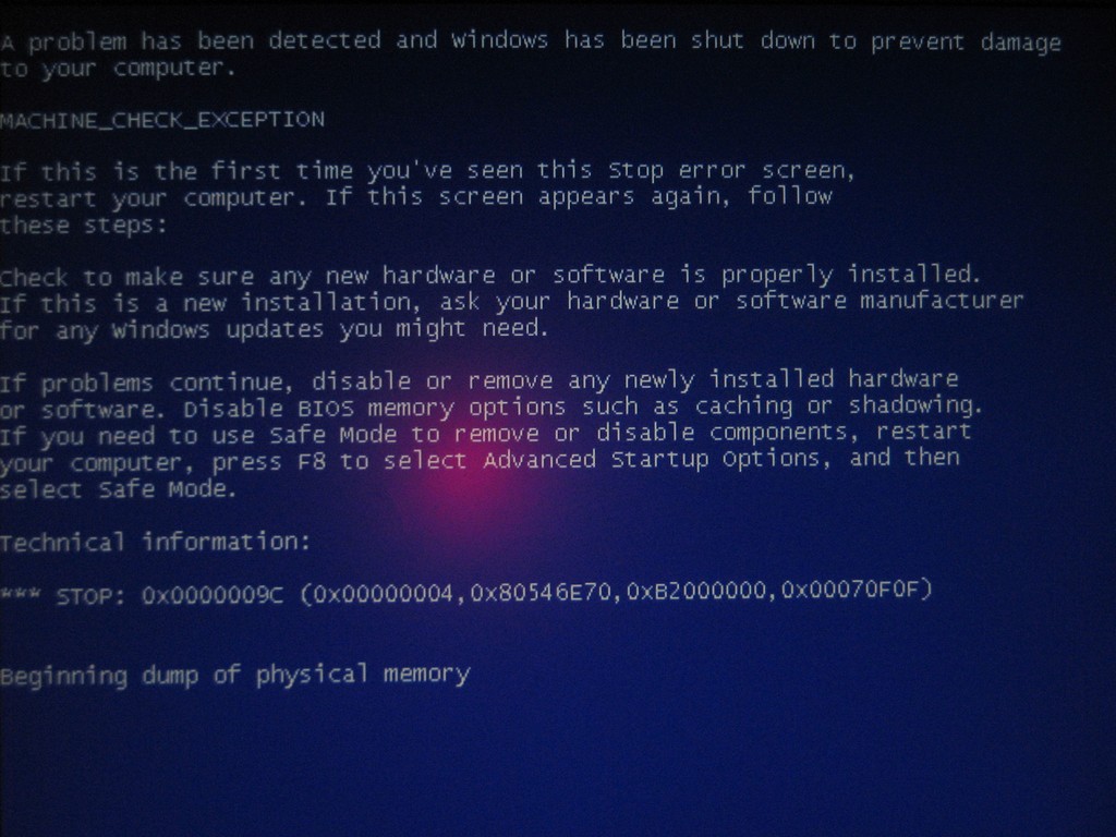

Ég prufaði að ná í "Windows Vista Red Vortex" og ætlaði að setja það upp, formataði og allt í góðu en svo koma að settupinu og þá kom að það væru 39 mins eftir, svo kom bara...
[img]IMG_3656.JPG[/img]
hvað er að !!
er diskurinn að gefa sig eða?
lukkuláki
Póstar: 3089
Reputation: 65
Re: Tölvan ónyt eða er þetta BIOS r sum?
Pósturaf lukkuláki » Fim 05. Mar 2009 19:51
Getur verið að vélin sé að ofhitna ?
Ertu að eða hefurðu verið að yfirklukka ?
Þetta getur líka verið minnisbilun.
Það er ekkert annað að gera en að nota útilokunaraðferðina
Ertu búinn að prófa að taka minni úr - skipta út eða keyra á einum kubbi í einu ?
Prófaðu þig áfram
Glazier
BMW
Póstar: 2511
Reputation: 14
Staðsetning: Mosó
Pósturaf Glazier » Fim 05. Mar 2009 20:10
Nákvæmlega þetta blue screen kom hjá mér eftir að það var skipt um móðurborð og þá var ástæðan sú að móðurborðið tók ekki við vinnsluminnunum sem voru í og ég fékk þar með bara ný minni
Svo kom þetta líka hjá vini mínum þá þurfti eitthvað að stilla í Biosnum eitthvað sem tengdist vinnsluminnunum ;)
