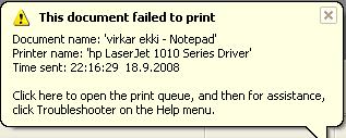

Þegar ég geri þetta þá sjá router stillingarnar það en þegar ég reyni að prenta kemur:
Það sem kemur upp

Pósturaf Gúrú » Fös 19. Sep 2008 15:55
Hargo skrifaði:Náðirðu samt að adda honum sem printer í ControlPanel - Printers and Faxes þegar þú varst búinn að tengja prentarann við routerinn?
Hann kom þar sjálfkrafa
