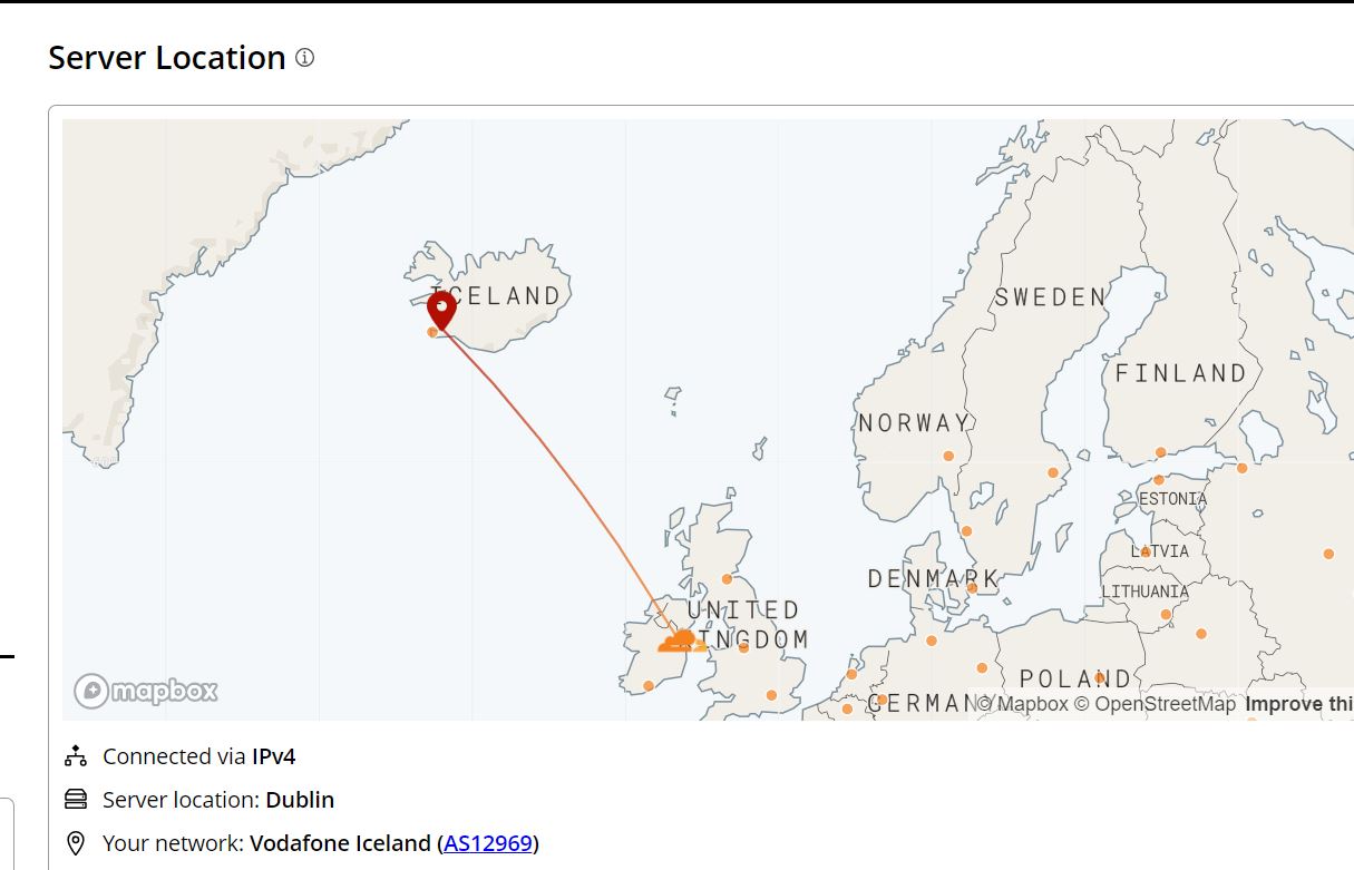

já, samkvæmt síðunni þeirra https://speed.cloudflare.com/
*B.I.N. = Bilun í notanda*
Re: Vodafone net - LAGG
Sera skrifaði:cloudflare.JPGkornelius skrifaði:depill skrifaði:Sera skrifaði:Plushy skrifaði:Sera skrifaði:Þetta er enn jafn slæmt hjá mér - ég er búin að heyra í Gagnaveitunni og Vodafone og það er komin vöktun á ljósleiðaraboxið hjá mér. Fæ að vita niðurstöðu eftir 3 daga.
Hver var niðurstaðan?
Þeir sáu pakkatap á tengingunni minni, ég fékk mann heim frá Gagnaveitunni sem skipti um ljósleiðarabox. Þetta lagaðist við það, en á sama tíma þá slökktu Cloudflate á þjónustunni í Rnbæ svo ég er að fara beint út til Írlands á síður sem eru hýstar hjá Cloudflare.
Spes, ég er hjá Símanum og svo eru foreldrar mínir hjá Hringdu að báðar tengingar fara til Nova og svo í CloudFlare í Reykjanesbæ. Held að eina sem breyttist er að CloudFlare hætti að fara í gegnum rix og fer núna bara í gegnum Nova.
Skrítið þar sem Cloudflare er sagt vera með beina tengingu við RIX hér https://rix.is/connected
Ertu með traceroute sem sýnir annað?
K.
Þetta hlýtur að vera eitthvert klúður hjá Vodafone?

kornelius skrifaði:Sera skrifaði:cloudflare.JPGkornelius skrifaði:depill skrifaði:Sera skrifaði:Plushy skrifaði:Sera skrifaði:Þetta er enn jafn slæmt hjá mér - ég er búin að heyra í Gagnaveitunni og Vodafone og það er komin vöktun á ljósleiðaraboxið hjá mér. Fæ að vita niðurstöðu eftir 3 daga.
K.
K.
Já það gæti verið, var að lesa þráð hérna: https://community.cloudflare.com/t/pack ... d/602303/7

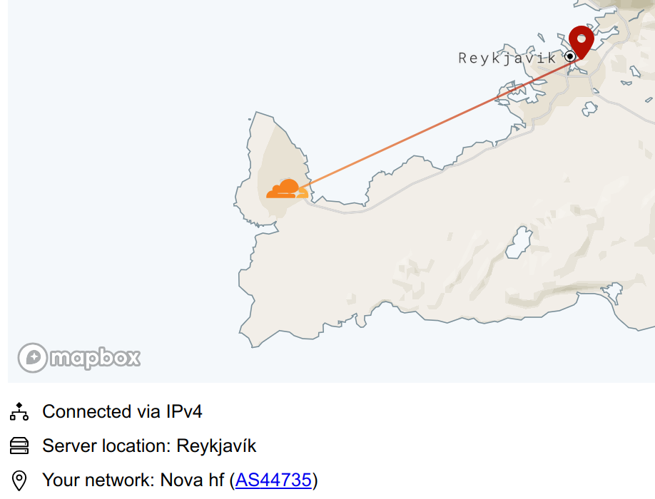

3 102-96-22-46.internal.hringdu.is (46.22.96.102) 1.200 ms 1.164 ms 1.130 ms
4 101-96-22-46.internal.hringdu.is (46.22.96.101) 1.326 ms 1.287 ms 1.250 ms
5 rix-tg-gw.cloudflare.com (195.130.211.50) 2.578 ms 3.079 ms 3.046 ms
6 one.one.one.one (1.1.1.1) 2.130 ms 2.204 ms 2.174 ms
Vodafone
1 <1 ms <1 ms <1 ms 192.168.1.1
2 1 ms 1 ms 1 ms 10.203.20.2
3 2 ms 2 ms 2 ms 193-4-254-153.static.metronet.is [193.4.254.153]
4 24 ms 24 ms 24 ms hu0-0-0-20-E205-Dublin.c.is [217.151.191.145]
5 24 ms 24 ms 25 ms inex1.as13335.net [185.6.36.76]
6 25 ms 30 ms 34 ms 162.158.36.15
7 24 ms 23 ms 24 ms one.one.one.one [1.1.1.1]

Þetta er aðeins lauslega tengt málefni þessa þráðs en Vodafone eru greinilega áhugamenn um það að maxa Múla-IXP skiptin sín fyrir eyeball traffík einu sinni til tvisvar á mánuði. Dæmi:
Heimild: https://ixp.c.is/traffic_detail/XXX1
Hef séð þetta gerast nokkrum sinnum á síðustu mánuðum í kringum stóra fótboltaleiki og svoleiðis, ætli mestöll traffíkin fari ekki being til RÚV. Þegar þessi spikes koma fer packet loss að birtast innanlands eins og maður getur búist við.
Finnst spes að Sýn geti skilað 2,1 milljarða króna hagnaði 2023 en hafi ekki viljann/efni á því að uppfæra megnið eða hluta af netinu sínu í 100Gbit. Líka skrítið að þetta sé ekki fært yfir á private peering (eða fleiri IXP skipti sett upp), en hvað veit ég um ákvörðunarferlið hjá Voda...
