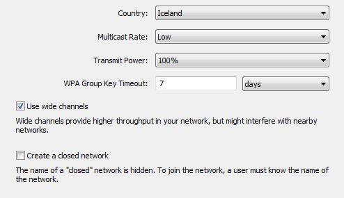

Athyglisvert, routerinn sem ég er með býður uppá Low - Medium - High
Default er hann stilltur á Low.
Græði ég eitthvað á því að stilla á Medium eða High?
High þýðir væntanlega hærri tala sem myndi þýða minna range, en mögulea aðeins betri upplifun undir vissum kringumstæðum(t.d. streymi á myndum og þannig lagað) á WiFi. Er yfirleitt stillt low svo tæki sem eru langt í burtu geti tengst by default.
Ég hef fiktað með þessar stillingar og aldrei séð neinn mun, skora ekkert hærra í hraðaprófum eða neitt þannig lagað.
