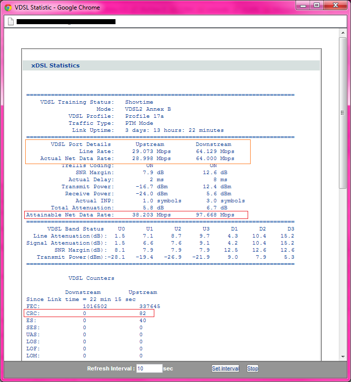

Er LOKSINS kominn með ljósnetið, keypti mér access point, hversu ánægður get ég ekki lýst.
Er að ná fullum 50/25 hraða með snúru. Hér eru WIFI test, er um 100-200m frá skáp.

Ég fékk ljósnet Símanns í gegnum Hringdu á föstudaginn og þvílíkur lúxus! Get loksins horft á 1080 á youtube án þess að buffera fyrst!
Ótrúlegur munur, en það er einn böggur sem ég er að reyna að finna út úr, Airties afruglarinn byrjaði á því að slíta nettenginguna hægri og vinstri í gær.
Sá logfæl frá Hringdu, milli 16:30 og 22:00 slitnaði nettengingin 30 sinnum en um leið og ég tók AirTies úr sambandi þá lagaðist allt.

GuðjónR skrifaði:Ég fékk ljósnet Símanns í gegnum Hringdu á föstudaginn og þvílíkur lúxus! Get loksins horft á 1080 á youtube án þess að buffera fyrst!
Viðbót:
Er farinn að gruna rafmangstengin, þ.e. AirTies er tengdur Cat5 via rafmagn, tók kubbana úr sambandi í svona klukkustund og "so far so good".
Kannski þarf ég öflugri tengi.
Léleg powerline tengi eiga ekki/geta ekki haft nein áhrif á símalínuna sjálfa eða tenginguna þar á. Grunar frekar að það sé hreinlega það mikil deyfing á línunni að netið hjá þér verði óstabílt um leið og IPTV streymið fer í gang. Myndi frekar tala við Hringdu og láta þá skoða línugæðin hjá þér.

Pósturaf Viktor » Mán 22. Júl 2013 12:34
AntiTrust skrifaði:
Viðbót:
Það er rétt.
Þú getur líka loggað þig inn á router og séð línugæðin þar.
Heitir 'mögulegur hraði' eða 'attainable net speed'.
Mögulegur hraði hjá mér er t.d. 97Mb.
Er stilltur á 64Mb, 50Mb + 3x IPTV.

Pósturaf AntiTrust » Mán 22. Júl 2013 12:44
Sallarólegur skrifaði:Það er rétt.
Ekki alveg, þú sérð vissulega þann hraða sem er búið að stilla línuna á, en þú sérð líklega ekkert um deyfingu eða CRC villur í router viðmótinu sjálfu.

Pósturaf Viktor » Mán 22. Júl 2013 13:42
AntiTrust skrifaði:
Hvaða routera hefur þú unnið með? :)
Ég hef allavega fengið þetta upp á öllum routerum frá Vodafone, Zyxel 660, VOX(Bewan) og svona lítur þetta út á Zhone, geri ráð fyrir að þetta sé svipað á þessum routerum frá Símanum:

Pósturaf GrimurD » Mán 22. Júl 2013 14:11
AntiTrust skrifaði:
Það er hægt að sjá hvorugtveggja á Vox og á Zhone(líkt og þú sýnir). Hinsvegar hef ég aldrei séð þetta virka á gamla Zyxel. Error counterinn þar virðist alltaf vera 0 sama hversu slæm línan er.
