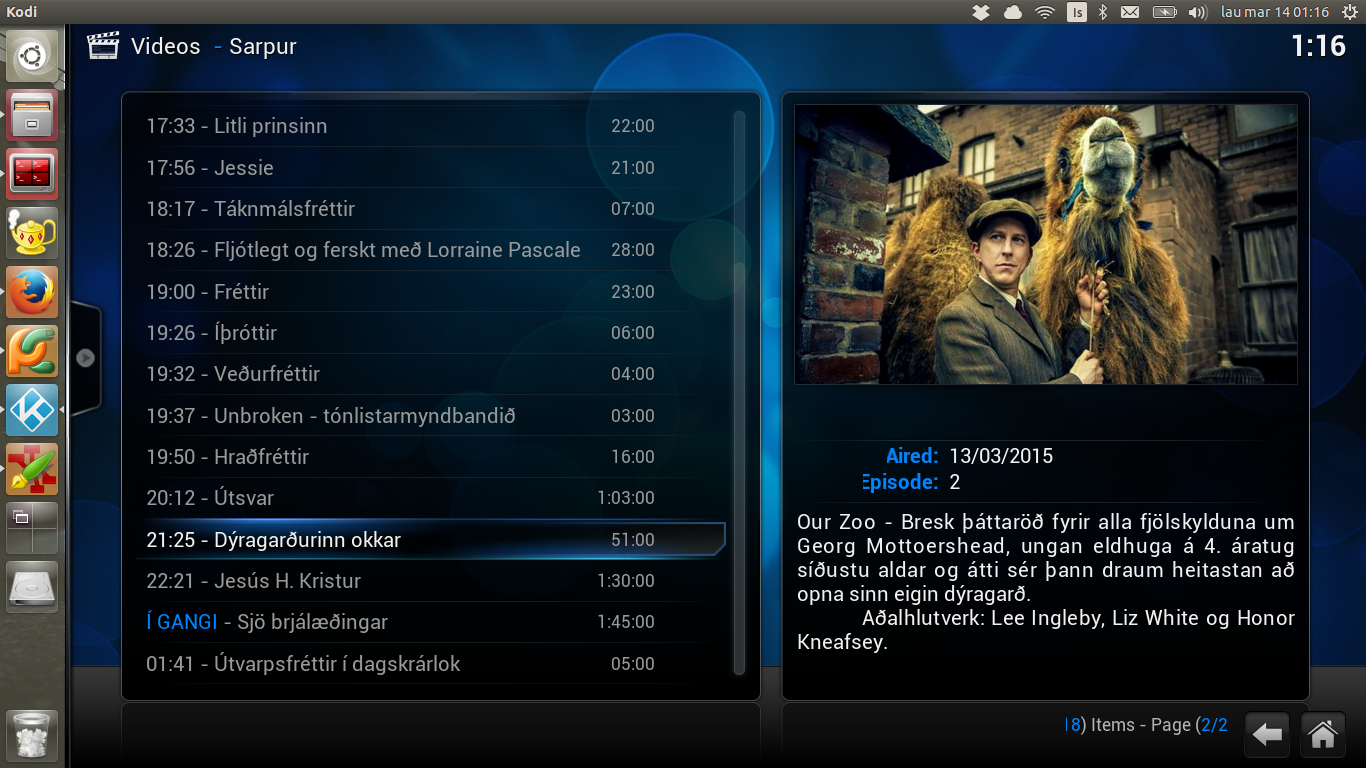

Pósturaf Dagur » Lau 14. Mar 2015 01:17
Eitt screenshot hérna fyrir áhugasama
