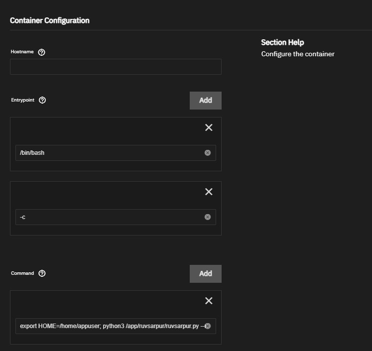

Ef einhver vill láta IMDB villuna hætta, þá gerði ég þetta á TrueNas Scale 24.10.* sem custom docker file
Sækir IMDB skránna á https://datasets.imdbws.com/title.basics.tsv.gz
eða
wget -O /mnt/VMs/Temp/RuvSarpur/IMDB/title.basics.tsv.gz https://datasets.imdbws.com/title.basics.tsv.gz
gunzip -f /mnt/VMs/Temp/RuvSarpur/IMDB/title.basics.tsv.gz
Og unzippar hana í t.d.
Undir Container Configuration og Entrypoint: seturðu
/bin/bash
-c
og undir command seturðu
export HOME=/home/appuser; python3 /app/ruvsarpur/ruvsarpur.py --refresh --list --imdbfolder /app/imdb && python3 -m uvicorn backend.app.main:app --host 0.0.0.0 --port 8001 & sleep 3; python3 /app/app.py

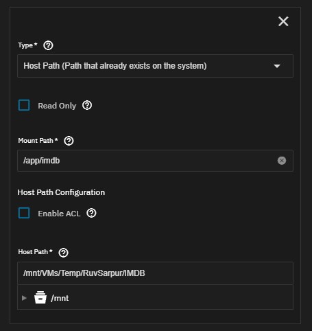

svo aðeins neðar undir Storage configuration seturðu t.d.
Mount Path:
/app/imdb
Host Path:
Það er ekkert auto update eða neitt í þessu, nema það sé þegar í github projectinu.
Kannski hægt að nota þetta fyrir github-ið líka.

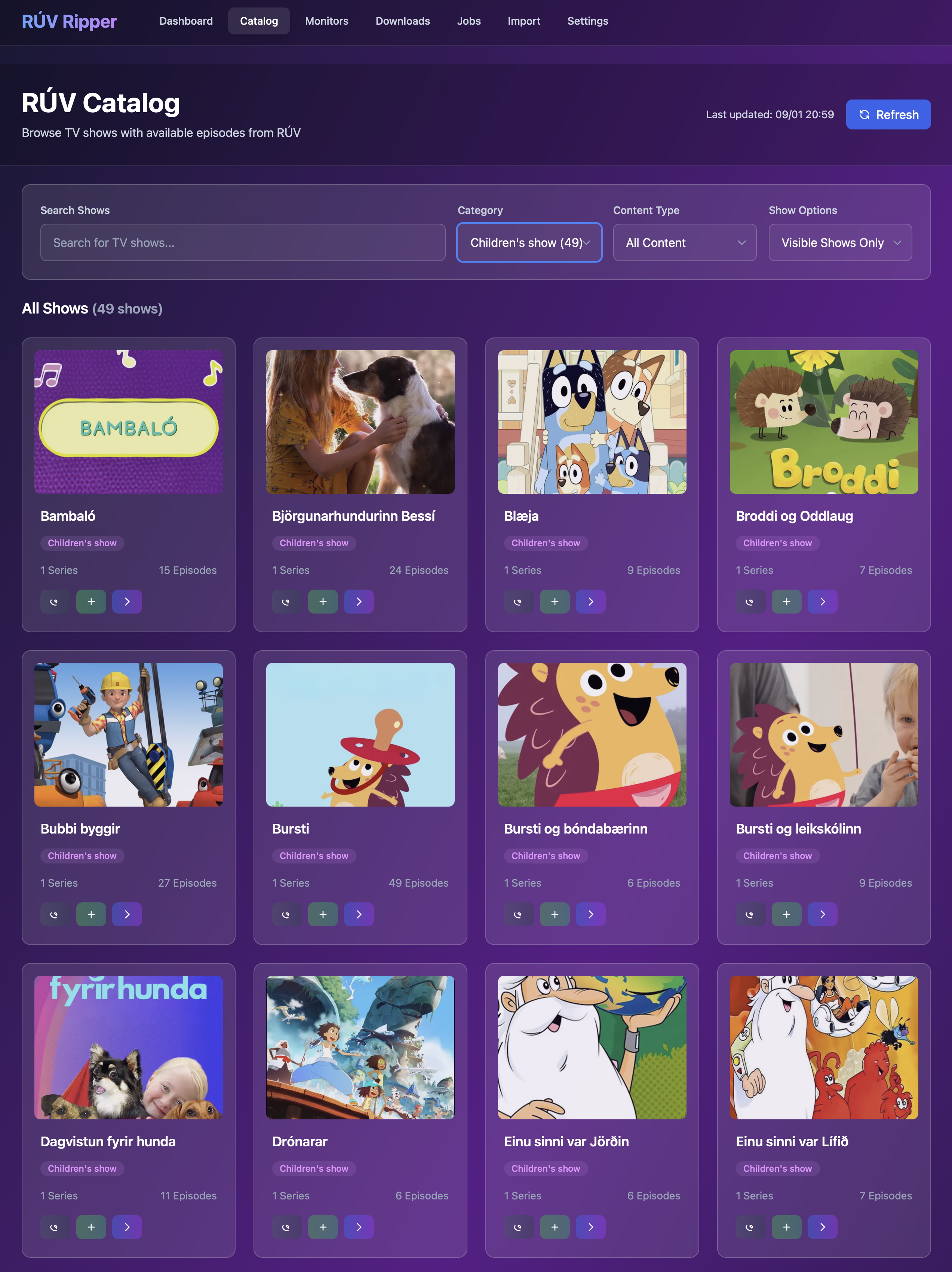

Fyndið! Ég er einmitt búinn að vera að dunda mér í að búa til framenda á ruvsarpur, aðallega fyrir barnaefnið. Var fyrir með shell scriptu semt tékkaði á þáttunum einu sinni á dag og mig langaði í betra viðmót.
Ég er með flask app sem keyrir undir og viðmót í Tailwind CSS. Hugmyndin var að geta þægilega fylgst með því þegar nýir þættir eða seríur koma inn og geta fylgst með hvort að þetta sé ekki örugglega að keyra. Get hent þessu inn á github þegar ég er búinn ef það er áhugi.

Geggjað flott, endilega hentu þessu á Github.

Ég fékk lánað hjá þér hérna úr skjáskotunum. Þetta hefur nú legið í dvala í sumar. Einnig var ég með útfærslu af eldri útgáfunni sem gerði ráð fyrir því að nota RHEL 10 Linux (veit að það er ekki í tísku). En ég er spenntur að sjá þetta hjá þér á Github.
- Download virka ennþá, en aðrir hlutir brotnuðu í viðmótinu
- Alignment er í ólagi þarna í efstu röð
- Ég lagaði imdb villuna í leiðinni sem plagaði einhvern hérna í þræðinu (þarf að koma því í lag
Smá munur: Mynd
Ég veit ekki hvort ég nenni að klára þetta með nýju útliti. Þetta virkar nógu vel fyrir mig........
