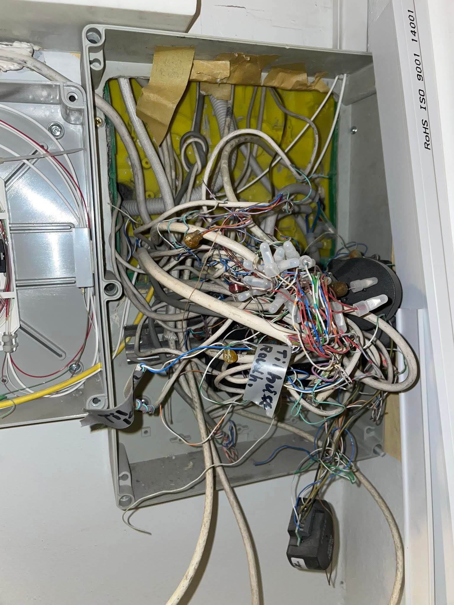

Sælir vaktarar,
er búinn að sjá mikið af net-tengdum þráðum og væri geggjað að fá sma hjálp við tengingarnar í nýju íbúðinni hjá foreldrunum.
Veit einhver afhverju vírarnir eru svona:
Búið er að klippa þá til og tengja alla smana í landlínutengi(?)
Er ekki pottþétt í lagi að klippa þetta allt í sundur og setja cat tengi svo það sé hægt að tengja net inní öll herbergi?
Svo er hitt boxið þar sem ljóleiðarinn er... fyrir utan.
Sýnist vera að fyrri eigandinn hafi verið með tvö ljósleiðarabox þar sem það er annað minna optical fibre inní boxinu.
Hvað finnst ykkur um þessa frágengni? finnst þetta vera hálf plebbalegt eitthvað og langar að koma þetta í betra horf.
Og er eitthvað hægt að gera við þessar loftnetssnúrur sem eru þarna?

Re: Nettenging í íbúð
Ég er nú ekki rafvirki, en þetta er eitthvað gamalt skítamix pre-fiber. Gerir bara að þínu, klipptu á þetta drasl!
Það er örugglega hægt að draga CAT í staðinn fyrir Coax ef þú þarft á því að halda en annars myndi ég bara láta þá vera.
Ef þetta er eldri eign þá eru alveg töluverðar líkur á að dyrabjallan og annað kerfi sé inn á þessu.
Þetta er bara hefðbundin uppsetning samkvæmt þeim raflagnastaðli sem var í gildi á þeim tíma sem húsið var byggt.
Símalínan kemur inn og allir símatenglar tengdir við hana.
https://www.sminor.is/vorur/flokkur/vir ... m-rakavorn
Ef þetta er séreign geturðu breytt öllum símatenglunum í nettengla, án þess að draga í þar sem það er CAT5 þar.
Ef það er auðvelt að toga COAX loftnetskaplana úr geturðu skipt þeim yfir í nettengla líka.
Dyrabjallan er líklega í rafmagnstöflunni.
https://byko.is/vara/bjolluspennir-2308-v-214688
Þetta er flottur frágangur og ekkert að þessu.
Endilega berið þetta saman. Við sjáum mynd.
Viktor skrifaði:Þetta er bara hefðbundin uppsetning samkvæmt þeim raflagnastaðli sem var í gildi á þeim tíma sem húsið var byggt.
Hey þetta lítur sirka út eins og þegar Míla mætti að tengja ljósleiðara í gamla stigaganginum hjá mér. Þeir enduðu með að eyðileggja dyrasímana í öllum íbúðunum (kostaði milljón að láta skipta öllu út) það kom svo í ljós að þeir voru í vitlausu húsi og skildu allt eftir í rúst.
Þegar var gengið á Mílu að taka á skaðanum sögðu þeir okkur að hoppa upp í rassgatið á okkur.
Allar íbúðir færðu sig til Gagnaveitunnar og eru örugglega allar þar ennþá.
Nice allir endar tengdir inn á síma, semsagt nota bara 2 víra. Eru þetta sitthvorar smaspennutoflurnar?
Ég myndi líka athuga í dósirnar(tenglana) hvort allir vírar séu tengdir eða bara 4 og 5. Ef það er þá þarftu að laga þá alla líka.

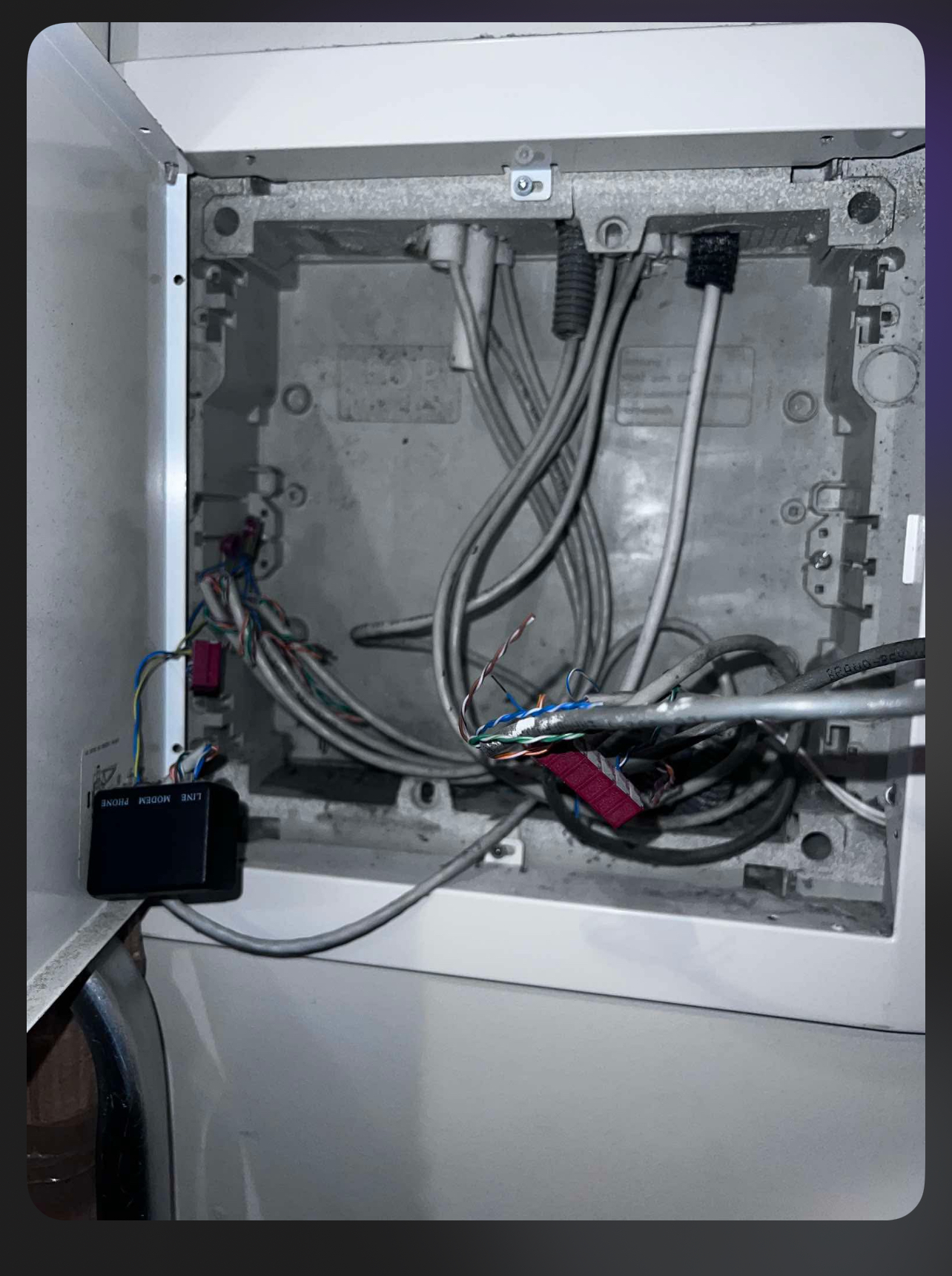

Skoða hvort allir vírar séu tengdir eða ekki.
Hvernig get ég tjékkað á því hvort dyrabjallan sé tengd í þessa snúruveislu?
Fennimar002 skrifaði:Skoða hvort allir vírar séu tengdir eða ekki.
Bara fá rafvirkja, ég þurfti 2.
Ég er sæmilegur þegar kemur að húsarafmagni enn þetta er svo ótrúlega leiðinlegt kerfi og þarft að þekkja inn á þetta til að vita hvað maður er að gera.
Fyrsti rafvirkinn sem kom þekkti ekkert inn á þetta, svo mætti seinni hokinn af reynslu og gat mixxað þetta saman eftir að ég byrjaði að klippa og tengja
sendu betri mynd af töflunni sem höndin er á.
Oftar en ekki myndi ég halda að það ætti að vera skrifað á einhverja lögn þarna.
Eða það hefur oftast verið tilfellið í þeim töflum sem ég hef séð.
Eða þá að þær lagnir eru alveg sér. Semsagt búið að ganga sér frá því í töflunni.
rauði langi kubburinn gæti verið dyrasími, allt sem tengist svarta boxinu neðst er landlínusími.
græja sem þessi er gagnleg til að finna hvert snúrurnar liggja.
Hizzman skrifaði:Fennimar002 skrifaði:Skoða hvort allir vírar séu tengdir eða ekki.
Her er aðeins betri mynd
Síðast breytt af Fennimar002 á Sun 05. Jan 2025 19:01, breytt samtals 1 sinni.
Main:
hmm, erfitt að sjá hvað er tengt saman, virðist samt allt vera landlína. eru kubbarnir tengdir saman á einhvern hátt?
sennilega geturðu sett rj45 tengi á flesta endana og komið sviss fyrir í skápnum.
Fennimar002 skrifaði:Hizzman skrifaði:Fennimar002 skrifaði:Skoða hvort allir vírar séu tengdir eða ekki.
Hlýtur að vera að dyrasíminn sé í þessu hægra megin. Ættir að sjá það á snúrunum eða þá hvort eitthvað af því er að tengjast yfir í einhverja af þessum snúrum sem er að fara í splitterinn.
Er þetta á 2 hæðum og sitthvor taflan semsagt.
Lookar eins og verkefni i að laga tengla og setja á hausa. Finna svo hvaða snúrur fara frá LL boxi og í hina töfluna.
Fá einhvern frá fjarskiptafyrirtækinu til að græja þetta eða bara einhvern rafvirkja/rafeindavirkja.
Svona ef þú ert ekki að treysta þér í þetta.

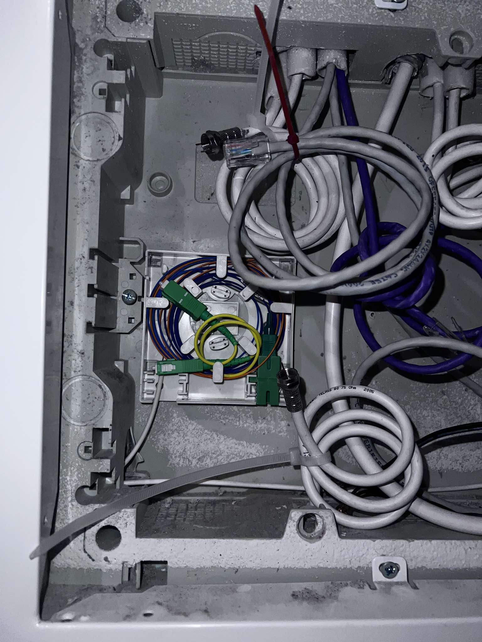

Íbúðin er á 1. hæð í 3 hæða fjölbýlishúsi. Það gæti verið að geymsla sé beint undir íbúðinni, en það er allavega kjallari.
Ætla reyna á þetta sjálfur

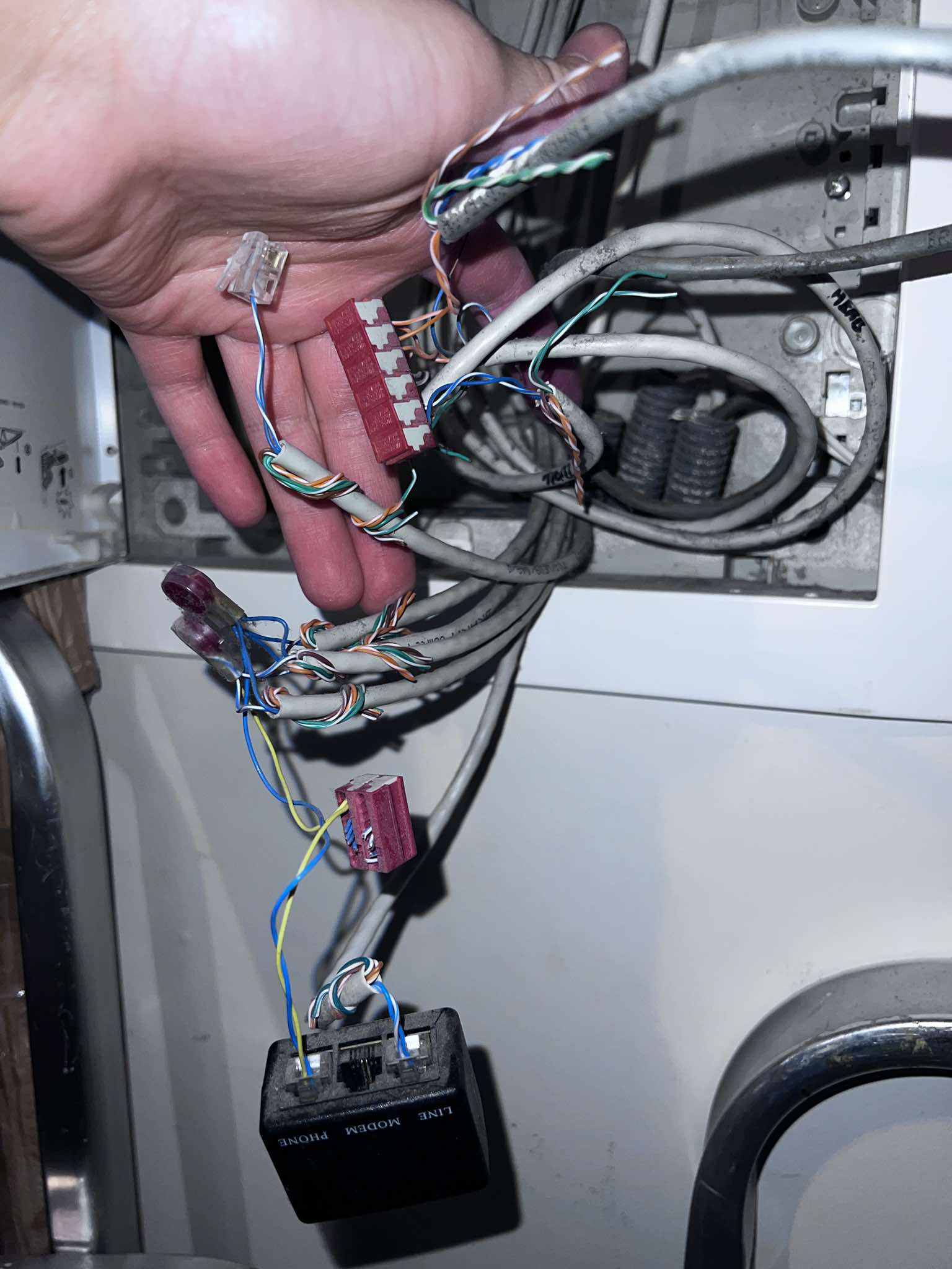

Aðeins að bæta inn eftir að hafa fiktað í þessu. Er búinn að klippa á kaplana og setja tengi á þau og kemur net inní flest herbergi þannig boxið lítur aðeins betur út.
Svo kom upp pæling eftir að hafa sett upp skrifborð inní herbergið sem ég mun flytja inn í; það eru innstungur og coax innstunga akkurat undir borðinu... er mikið mál að draga kapalinn út og setja cat6 í staðinn? væri ekt smá næs að hafa PC vélina beintengda við routerinn frekar en að hafa sviss inní herberginu.
Fennimar002 skrifaði:Aðeins að bæta inn eftir að hafa fiktað í þessu. Er búinn að klippa á kaplana og setja tengi á þau og kemur net inní flest herbergi þannig boxið lítur aðeins betur út.
erfitt að svara nema prófa, kapallinn hefur sennilega verið smurður fyrir drátt
