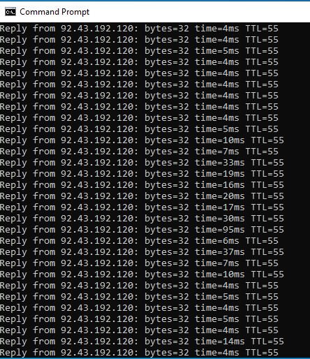

Eru fleiri hjá Vodafone búnir að vera að lenda í net laggi síðan ca. um jólin ?
Vefsíður loadast hægt eða ekki - sjónvarpsútsending frýs í stutta stund. Öll nettengd tæki á heimilinu eru að sýna sömu einkenni, sama hvort þau eru snúrutengd við router eða á wifi.
Ég er með ljós hjá Gagnaveitunni og net hjá Vodafone og það laggar endalaust. Ping fer upp í 95ms þegar ég pinga mbl.is
[img][/img]
Ég veit um a.m.k. 1 annan sem er að lenda í því sama og ég hjá sömu þjónustuaðilum.
Uppsetningin mín er: Ljósleiðarabox - Router - Switch í bílskúr, sem svo tengist í hina ýmsu tengla í íbúðinni. 2 Unifi AP tengdir í íbúð.
[img][/img]

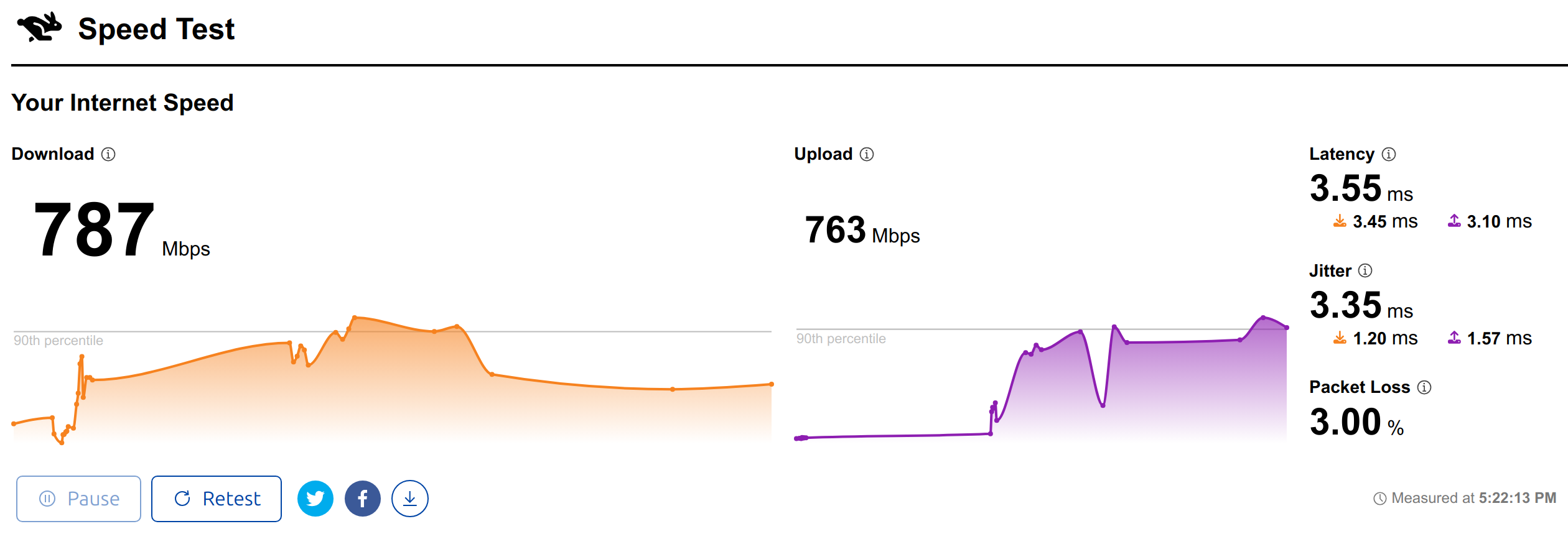

hvað fáið þið í https://speed.cloudflare.com ?
ég fæ þvílíkt jitter og hraðinn rokkar í 6-90mbps

HauxiR skrifaði:Ég er að lenda í svipuðu hjá símanum.
Virðist vera sérstaklega vandamál með cloudflare.
Það er bara eitthvað mikið að þessari tengingu minni -
Ég næ varla að mæla það er svo mikið lagg og hraðinn í algjöru þroti :/
- spjallid.png (142.93 KiB) Skoðað 14595 sinnum

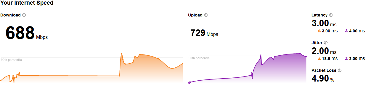

með bæði 2 twitch streams í gangi ásamt eitt netflix, fínt meða við gamlan einkabeinir
- net.png (34.5 KiB) Skoðað 14551 sinnum

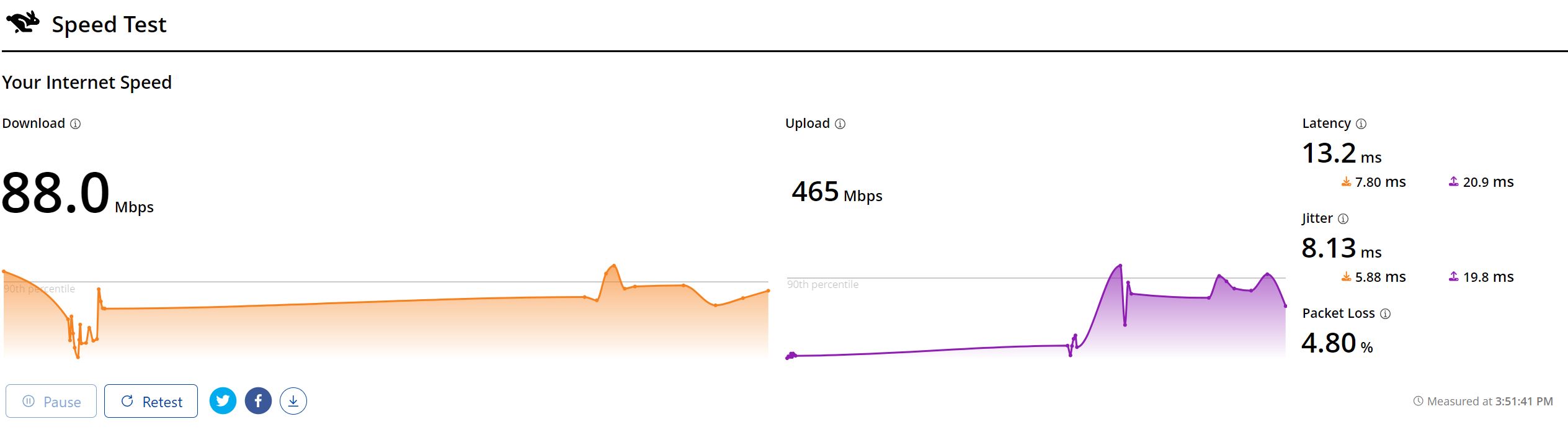

Með speed.cloudflare.com testin þá er þetta eitthvað sem gæti verið tengt Cloudflare í KEF. Ég fæ 4.8% pakkatap á Vodafone og 6.6% á Símanum.

ég er búinn að senda á Cloudflare varðandi þetta pakkatap - þetta er óháð þjónustuaðilum. Þetta virtist vera komið í lag, en er klárlega orðið slæmt aftur. Gerðum töluverð test - það voru sumir að nota 1.1.1.1 sem tjékk.

mort skrifaði:ég er búinn að senda á Cloudflare varðandi þetta pakkatap - þetta er óháð þjónustuaðilum. Þetta virtist vera komið í lag, en er klárlega orðið slæmt aftur. Gerðum töluverð test - það voru sumir að nota 1.1.1.1 sem tjékk.
Þetta er enn alveg hrikalegt, sama hvaða tíma sólahrings virðist vera.
Er farinn að VPNa mig til Írlands til að sleppa við að fara í gegnum cloudflare kef.
