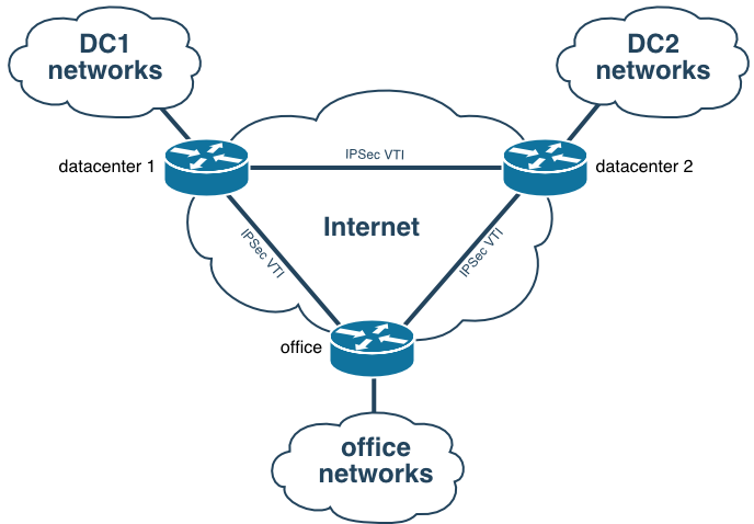

Við erum með þrjú site tengd með IPSec VTI tunnelum; skrifstofan okkar og colo búnað í tveimur gagnaverum. Ég vil dreyfa routing upplýsingum með OSPF milli staða en ég þarf að sjá til þess að traffík sem á að fara milli gagnavera fari aldrei gegnum skrifstofurouterinn.
Sem sagt, netið lítur út nokkurnveginn svona:

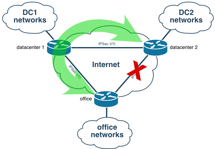

Ég vil að allar beinar rútur milli staða lærist og ég vil að ef annar hvort IPSec tunnellinn á skrifstofurouternum detti niður þá routist traffíkin gegnum hitt gagnaverið, eins og á þessarri mynd:

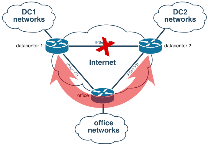

Hinsvegar vil ég ekki að ef IPSec tunnellinn milli gagnaverana detti niður að sú traffík taki hopp gegnum skrifstofurouterinn:

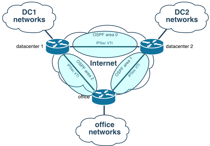

Ég hafði hugsað mér að setja upp mörg OSPF svæði, setja gagnaversrouterana í svæði 0 og síðan sitt hvort svæðið á sitthvora skrifstofa ↔︎ gagnaver tenginguna, eins og hérna:
Síðan hafði ég hugsað mér að kveikja á inter-area filtering á skrifstofurouternum með bara eina reglu sem stoppar allt propagation.
Vandamálið er að ég finn ekki fídus í OSPF á EdgeRouter sem leyfir inter-area filtering. Er ég alveg á kolrangri braut hérna? Dettur einhverjum betri aðferð í hug?

Aðalsmerki OSPF er að innan area eru allir routerar með sama gagnagrunn... og að filtera á milli (inn í area) er mjög mikið fringe case.
En reyndar í síðustu myndinni, þá eru DC1/DC2 með backbone area og svo Office væntanlega í NSSA þar sem þú blæðir inn default og more specific. Þegar DC1-DC2 linkurinn fer út, þá sjá þeir bara NSSA svæðin, en munu ekki nota þau sem transit.

mort skrifaði:En reyndar í síðustu myndinni, þá eru DC1/DC2 með backbone area og svo Office væntanlega í NSSA þar sem þú blæðir inn default og more specific. Þegar DC1-DC2 linkurinn fer út, þá sjá þeir bara NSSA svæðin, en munu ekki nota þau sem transit.
Ah, svo ég ætti að stilla area 1 og area 2 sem stubby type í datacenter routerunum (til að koma í veg fyrir transit), en stilla þau sem standard type skrifstofumeginn (til að leyfa transit)?
Hef alrei skilið muninn á stubby tegundunum nógu vel, einhver ástæða fyrir að það ætti að vera not-so-stubby í staðinn fyrir venjulegt stubby?

Ég mundi setja ospf upp í 4 svæði.
svæði 1,2,3 og svo 0. Allt sem er á milli office,datacenter1,2 verður svæði 0.(Segjum datacenter1 hefur svæði 1 og datacenter 2 hefur svæði 2)
Nú spýr ég: Inná svæði1 og 2 eru einhverjir fleiri routerar þarna ? ég mundi láta þá búa til TYPE 5 LSA og svo getur office routerin afþakkað það
þegar hann sér þennan pakka. Nú veit ég ekki með þessa edgeroutera hversu langt er hægt að stilla þá.
