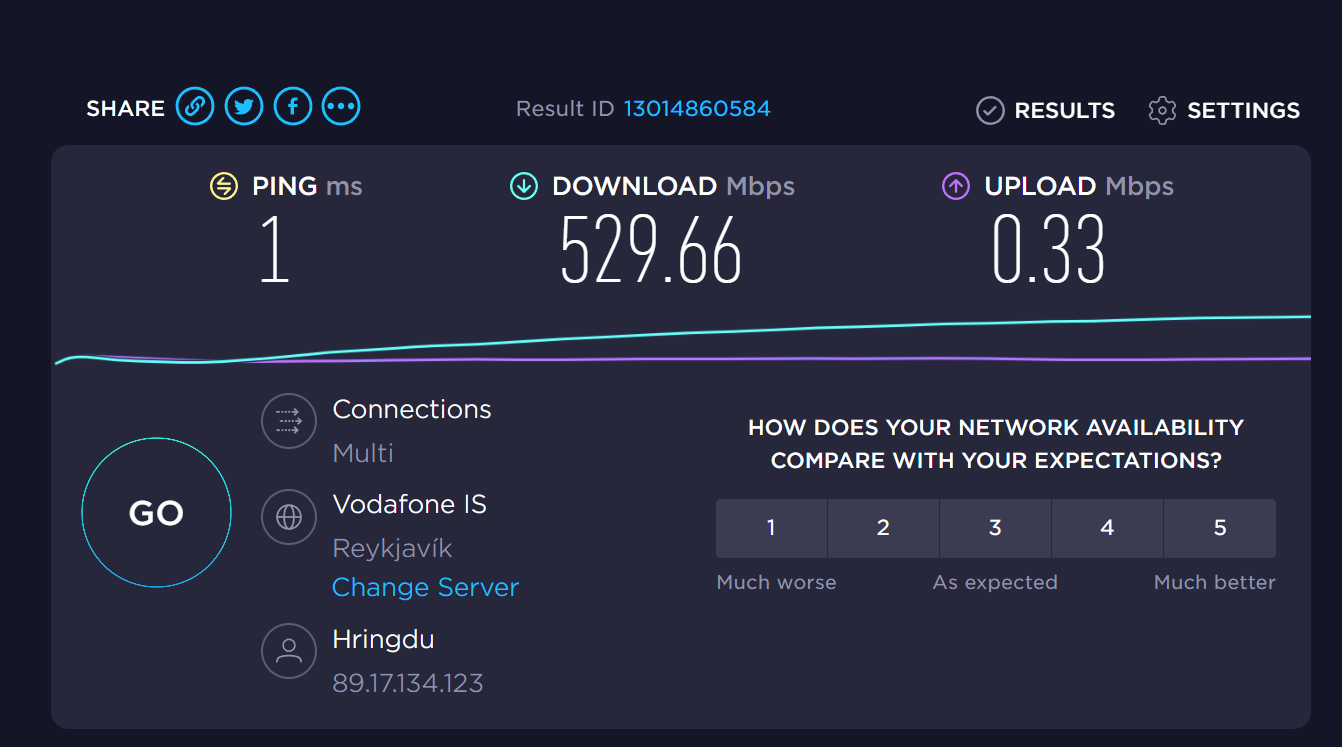

Er að lenda í sambærilegu rugli, er capped niður í ekkert á upload, næ góðum download hraða en upload er bara nánast ekkert.

Það voru rangar stillingar á portinu hjá þér - þú virðist hafa skipt um fjarskiptafélag fyrir einhverjum vikum og það ferli kláraðist ekki eðlilega. Búinn að laga.
