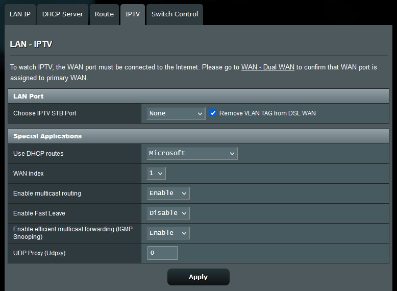

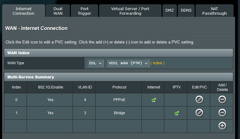

Pósturaf jonfr1900 » Fim 14. Okt 2021 04:10
Ég lenti í veseni með routerinn frá Símanum og setti því minn router í samband. Þetta er stillingin sem ég er að nota á VDSL. Væntanlega er þetta mjög svipað eða það sama yfir ljósleiðara.
WAN hluti stillingana.
VDSL - IPTV - Settings.png (36.63 KiB) Skoðað 2928 sinnum
LAN hluti stillingana.
VDSL - IPTV - Settings - 2.png (34.5 KiB) Skoðað 2928 sinnum
