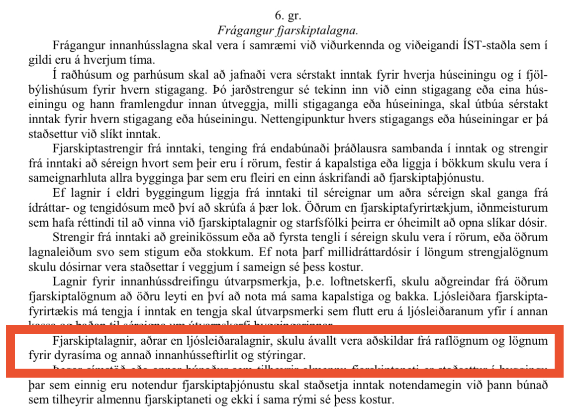

Ljósleiðari er dauður leiðari sem er með sinn eiginn flokk.
Ástæða hví ekki leyfilegt að hafa cat með rafmagni er truflun og ef kapallinn myndi skemmast og myndi mynda leiðni yfir í rafmagn myndir þú grilla allt sem er á cat strengnum.
Sama og @semboy sagði, ef ég myndi sjá þetta væri aðilinn strax rekin frá verki þar sem þetta er hreint fúsk.

oliuntitled skrifaði:Það er engin lögregla að fara að banna þér að draga cat með rafmagninu hjá þér, það er alls ekki mælt með því að draga cat með rafmagni útaf truflunum (kapallinn þarf að vera mjög vel shielded til að það gangi upp).
Ljósþráðurinn er ekki næmur fyrir truflunum frá rafmagni.
Það skapar íkveikjuhættu og þú setur alla í fjölbýlishúsinu í mikla hættu. Tengist truflunum ekki nokkurn skapaðann hlut.

Póstar: 6845
Reputation: 953
Re: Ljósleiðari innanhúss
Pósturaf Viktor » Mið 02. Feb 2022 21:50
Flott!
Hér eru reglurnar, veit ekki til þess að þær hafi breyst hvað þetta varðar: https://www.stjornartidindi.is/PdfVersi ... 6f225ec87a
