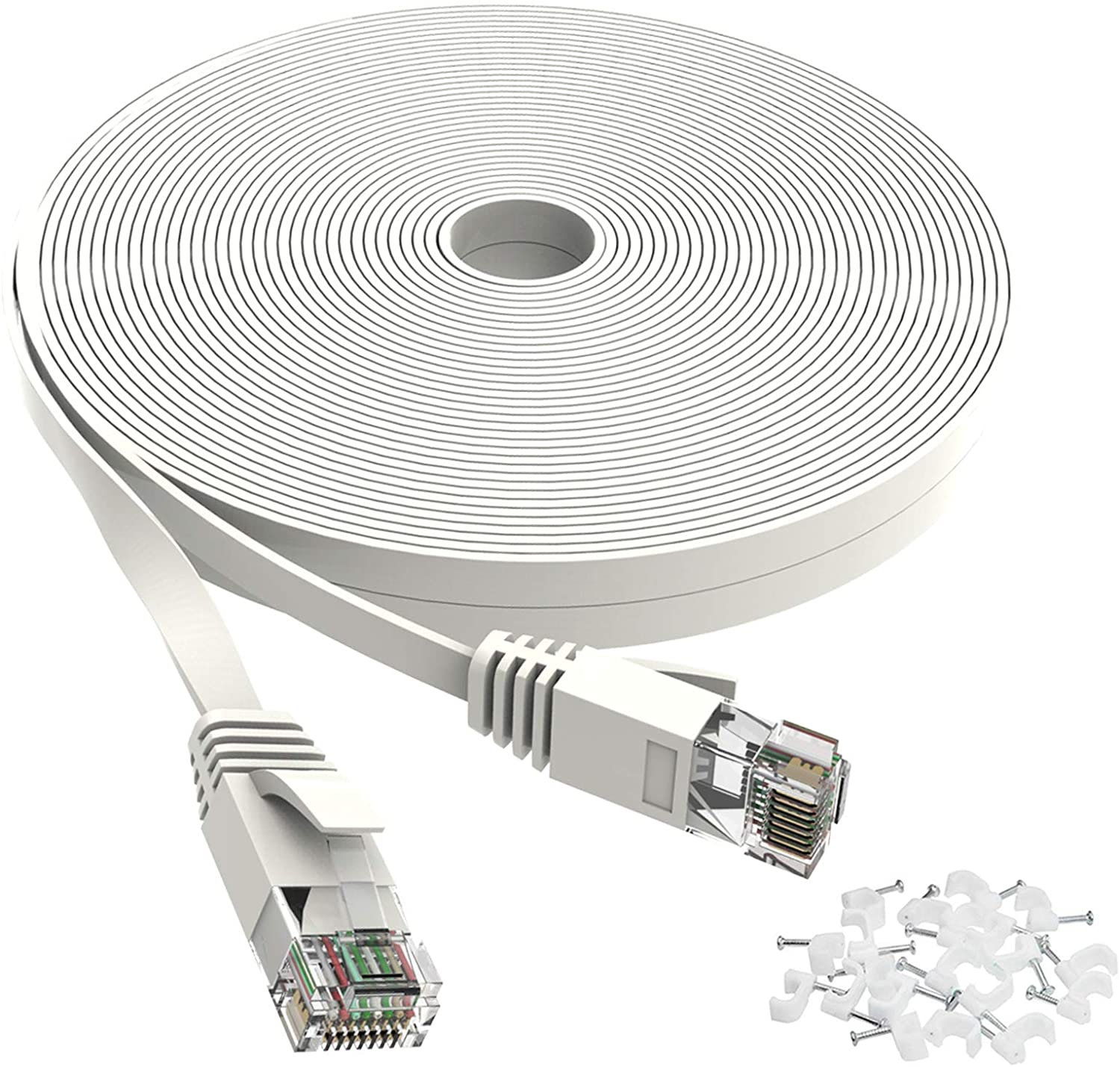

Sallarólegur skrifaði:Það er ódýrara að fá rafvirkja til að snúrutengja þetta fyrir þig...
Er það? Þá þarf maður að hafa rör milli staða sem má draga ethernet snúru í, sem mér skilst að megi ekki fara með rafmagni. Svo maður er mjög takmarkaður með hvert maður getur dregið ethernet kapal, miklu meira úrval af rafmagnsinnstungum.
- Internetsérfræðingur
- Póstar: 6845
- Reputation: 953
Re: Powerline adapters
Daz skrifaði:Sallarólegur skrifaði:Það er ódýrara að fá rafvirkja til að snúrutengja þetta fyrir þig...
Það ætti að vera lítið mál að setja snúru í gegnum gifsvegginn og svo tengil sitthvoru megin. Svo er þetta bara spurning hversu pjattaður maður ætlar að vera varðandi frágang.
Svo er hægt að fá sér flata kapla ef það hentar á vissum stöðum.
