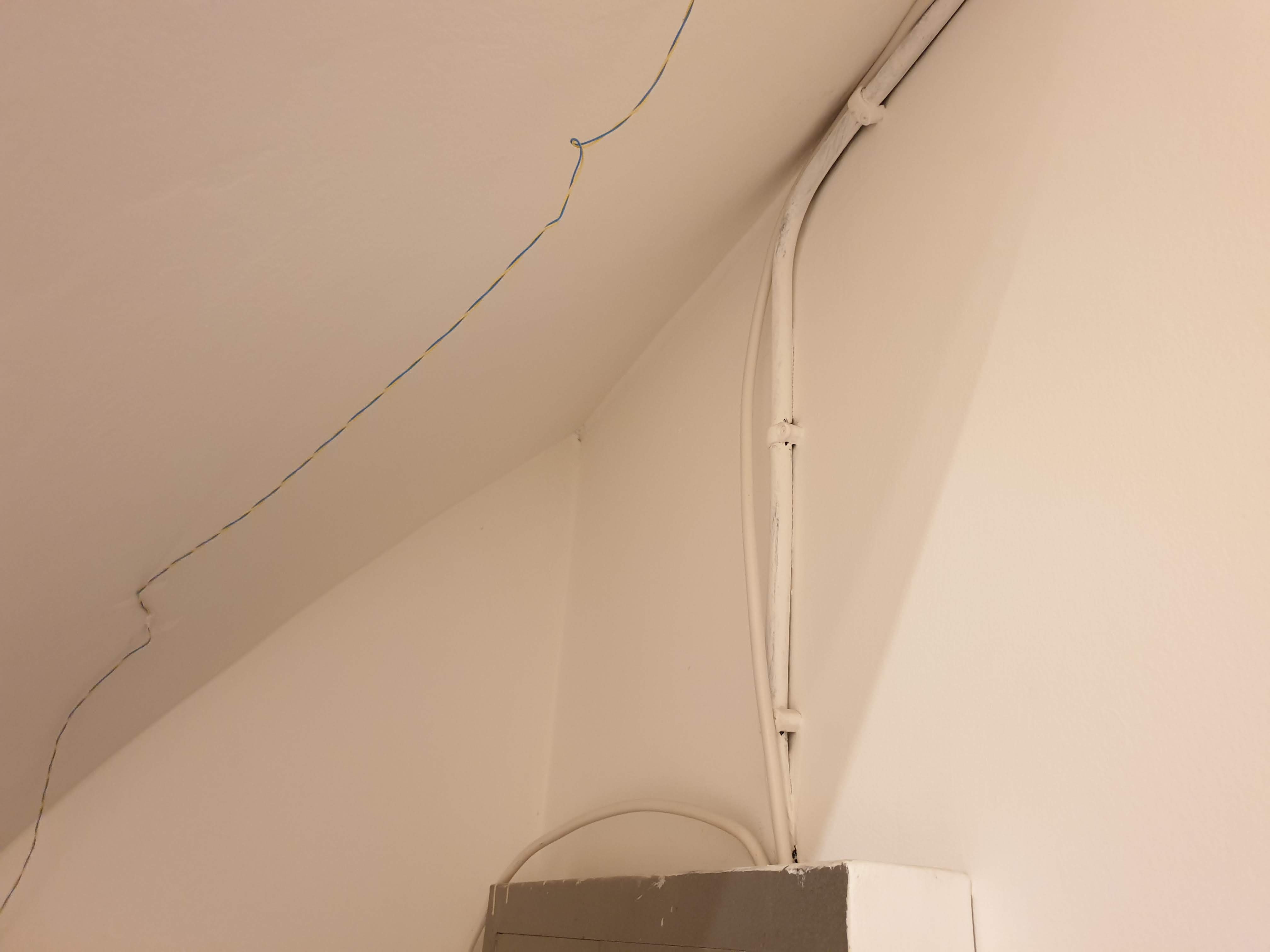

Símavírinn inn á heimilið kemur inn í íbúðina hjá mér á annarri hæðinni og er svo þræddur niður í tölvuherbergi á fyrstu hæðinni. Hann liggur nálægt rafmagnstöflunni hjá mér.
Eins og sjá má á myndinni þá hangir hann bara neðan úr loftinu í smá fjarlægð frá rafmagnssnúrunum. En mig langaði að ganga aðeins betur frá þessu og spyr því ykkur, hversu nálægt má ég setja símalínuna við rafmagnssnúrurnar? Verður einhver truflun af rafsegulsviði rafmagnsins?
Símavírinn er þessi guli og blái vír á myndinni.
Á reyndar von á því að það verði lagður ljósleiðari inn á heimilið í sumar og þá er spurning hvort maður þurfi nokkuð að spá í þessum vír.
Kv. Elvar

Snúinn símakapall ætti ekki að verða fyrir truflun af rafmagnsvírum en það er oftast talið varasamt (þeas ólöglegt) að leggja þessa kapla saman, vegna möguleika á að hússpennan lendi í símakaplinum ef kaplarnir skaddast. Ef símakapallinn er gamall er ólíklegt að hann sé nægilega mikið snúinn til að bera alvöru háhraðatengingu. Þú vilt kannski hugsa allt málið til enda, td ef ljósleiðarinn á eftir að enda á sama stað og símainntakið er núna.

Þessir vírar liggja ekki saman í neinum lögnum. Þeir koma á sitthvorum stað inn í tölvuherbergið. Símavírinn sjálfur er nýlegur. Ég skipti um hann þegar ég keypti húsið 2013 og er að fá næstum því hámarkshraða á Ljósneti Símans.
Ég er meira að spá í því hvort ég megi leggja símavírinn í sér utanáliggjandi plaststokk sem væri alveg upp við rafmagnssnúrurnar? Þetta væri þá bara svoleiðis í tölvuherberginu annars er þetta algerlega aðskilið fyrir framan tölvuherbergið.

ættir að vera góður með amk 5cm á milli. Samt ágætt að láta þetta ekki liggja samhliða langa vegalengd.

50Hz common mode rafsegultruflanir hafa nákvæmlega engin áhrif á þessa tegund merkjasendingar ethernet kapla.
