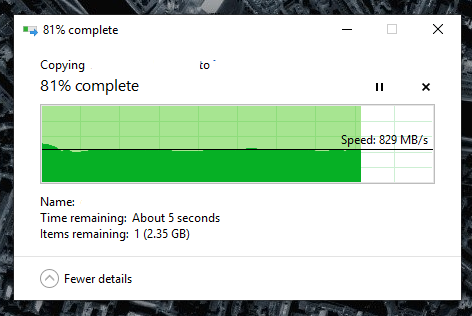

Fór í 10Gb fyrr á þessu ári og lagði CAT7 kapla, þetta þarf ekki að vera svo dýrt og hægt að fá netkort á skikkanlegum verðum í dag. Undir $100
Er að fá fínan steady hraða, Þetta er að senda á NAS og svo er það hraðar af þar sem ég er með Read Cache, bæti við write cache 4X M.2 um helgina og ætti því að fá meiri steady hraða þá að skrifa á NAS-ið. (Búinn að vera að bíða og bíða eftir PCI korti sem var ekki til)
