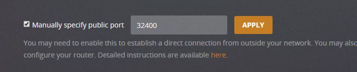

Eru einhverjir hér sem kannast við þetta vandamál og vita hugsanlega hvernig hægt sé að leysa það :-k
þegar ég er heima hjá tengdaforeldrum mínum næ ég ekki að tengjast plex servernum mínum :evil:
ég tel mig vera búin að renna í gegnum allar stillingarnar á routernum og ég sé ekkert athugavert.
báðar tengingar eru frá vodafone
Frekar stórar myndir :idea:

Ertu alveg 100% pottþétt með opið port heimavið?

Lang líklegast er þetta portið, ertu búin að opna 32400?
ss á router sem serverinn er tengdur

eg er með marga aðra notendur þar sem ekkert vandamál er til staðar.
þannig að portið út á við er í lagi

Búinn að athuga með "Secure connections" stillinguna á servernum? (Settings-Server-Network)
T.d. tengjast sum LG sjonvörp ekki ef það er stillt á "Required". En ná tengingu ef hún er stillt á "Preferred".
Bömmer að þurfa að lækka þessa stillingu fyrir suma clients.

serverinn er með stillinguna Secure connections : Preferred
myndirnar sem ég setti inn eru úr síma, úr Samsung tv og úr browser í tölvu.
og allstaðar eins
ég tók eftir því að sum tæki stiðja Plex Relay (iphone, Browser og roku player) Samsung tv styður það ekki
https://support.plex.tv/hc/en-us/articles/216766168-Accessing-a-Server-through-Relay
