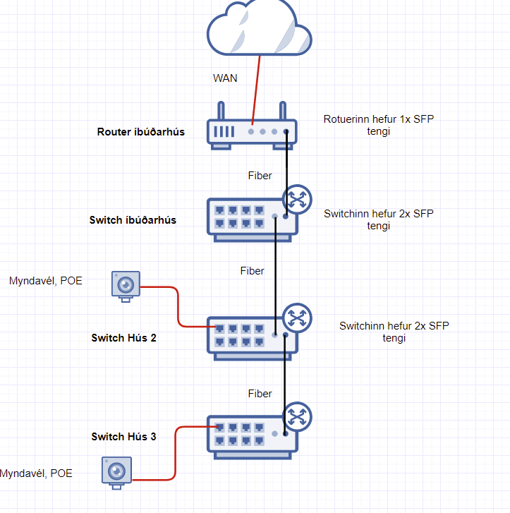

Bjó til smá yfirlitsmynd hvernig ég er að hugsa um að hafa þetta miðað við þann búnað sem ég hef fundið
Er þetta eitthvað vitlaust hjá mér og eða mynduði gera eitthvað annað ?
Router með 1x SFP porti í íbúðarhúsi
Switch með 2x SFP porti í íbúðarhúsi, sá switch fengi fiberinn frá router og myndi áframsenda merkið á SFP 2 inn á annan switch
í næsta og sama þar að frá SFP 2 þar yfir á annan switch í öðru húsi
Hvað segiði um þetta ?
Upprunalega hafði ég hugsað að tengja fiberinn úr húsi 2 og 3 beint á switch í íbúðarhúsinu en það eru bara 2 SFP port á switchinum svo ég er núna að husga um að raðtengja þessu bara svona í stað að kaupa stærri og dýrari búnað með fleiri SFP portum

Þú getur sparað þér fyrsta hoppið, þarft ekki router með SFP þar sem vegalengd á milli routers og switch Íbúðarhús er innan við 100mtr. Annars er þetta rétt hugsað hjá þér.
Þú átt líka möguleika á örbylgju þar á milli ef þú ert með Point-to-MultiPoint(PTMP) samband. Ein eining á íbúðar húsi og og sithvor eining á hús 2 og 2 og örbylgja á milli. Ljósið er auðvitað flottara en spurning hvort að örbylgja sé ekki alveg nóg.
Já eða bara hafa einn switch í íbúðarhúsi með 2x SFP fyrir hin húsin, þarft samt alltaf þá SFP-Ethernet breytu við Hús2 og Hús3

Snilld, þá get ég tekið Edgerouter Lite sem svo margir mæla með en hvernig yrði þá að taka 3x EdgeSwitch 8 með þessu ( https://www.eurodk.com/en/products/ubnt ... tch-8-150w)
ætti ég kannski að taka einhvern annan switch en þetta
