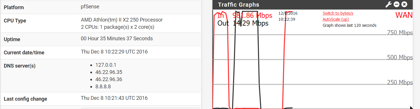

Þeir kvarta samt yfir álaginu á búnaðinn sem sér um þessi test segir ISPinn minn, segja að tölurnar geti nú verið eitthvað skrítnar.
Pfsense hraðatest.png (46.65 KiB) Skoðað 3494 sinnum
Svo koma þessar tölur úr Traffic Grafphinu í Pfsense.... og fer allt í einu í 900 á http://speedtest.gagnaveita.is/ kanski er þetta dót bara í lagi...en þetta vat ekki svona fyrir nokkrum klukkutímum.... :face
Þá eru væntanlega bara svona miklar sveiflur í traffic?

dori skrifaði:Hvernig vél er þetta sem þú ert með undir pfsense núna?
AMD Athlon(tm) II X2 250 Processor
2 CPUs: 1 package(s) x 2 core(s)
4 Gb vinsluminni
Auka Gbit Netkort
500 Gb Hdd
Sáralítið álag t.d 36% cpu, á speedtesti.
