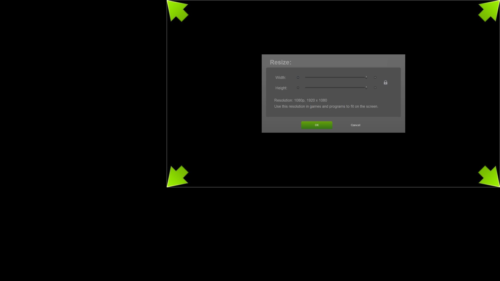

Ég var að tengja 40" sjónvarpið mitt við PC tölvuna mína í gegnum HDMI. Sjónvarpið virðist eitthvað rugla í upplausninni og birta 1920x1080 vitlaust. Þannig að 1920x1080 á tölvuskjánum mínum og sjónvarpinu virðist ekki vera sama upplausnin. Ég hef áður tengt þetta sama sjónvarp við þessa sömu tölvu en þá í gegnum VGA snúru og þá virkaði allt fínt.
Þetta skjákot af Nvidia control panel lýsir kannski best vandamálinu, þarna er Nvidia control panel að sýna mér hvað 1920x1080 upplausn er en þetta er langt frá því að fylla útí skjáinn (svarta svæðið fyrir utan örvarnar er skjástærðin á sjónvarpinu). 1920x1080 er native upplausn á sjónvarpinu. Þannig að þetta kemur út eins og sjónvarpið þysji inn á upplausninni og allt er þ.a.l. miklu stærra en það á að vera.
Eftir talsverða leit á Google komst ég að því að margir eru að lenda í þessu og yfirleitt er svarið að stillingarnar á sjónvarpinu eru vitlausar, en ég er búinn að breyta öllum mögulegum stillingum og það virðist ekki laga þetta.

Er þetta ekki bara overscan ? Leitaðu að overscan eða p.size size aspect ratio eitthvað þannig venjulega ættir annað hvort að breyta overscan í off eða stilla þetta á 16:9

Jon1 skrifaði:Er þetta ekki bara overscan ? Leitaðu að overscan eða p.size size aspect ratio eitthvað þannig venjulega ættir annað hvort að breyta overscan í off eða stilla þetta á 16:9
Búinn að prufa að breyta overscan í underscan, auto select og do not report en það breytti engu. Ekki hægt að stilla á 16:9 (fann a.m.k. enga stillingu)

upg8 skrifaði:Prófa að velja perform scaling on GPU?
Prufaði þetta er það breytti engu. Prufaði líka að setja scaling mode í aspect ratio, full-screen og no scaling en allar stillingar gáfu sömu útkomu og löguðu ekki vandamálið. Prufaði allar scaling mode stillingarnar á bæði GPU scaling og display scaling.
Í Change resolution tabinu í Nvidia control panel eru gefnir upp tveir listar yfir upplausnir sem ég get stillt á. Annar listinn er merktur "Ultra HD, HD, SD og leyfir hann mest 1920x1080 sem er native upplausn á sjónvarpinu. Hinn listinn er merktur "PC" og fer bara uppí 1360x768 og ef ég stilli á þá upplausn þá virkar allt scaling rétt, en þessi upplausn er auðvitað ekki boðleg, sérstaklega þar sem tölvuskjárinn minn er í 1920x1080 og vont að hafa mismunandi upplausn á skjánum.
Ef ég reyni að búa til custom resolution, 1920x1080, 60hz, 32bit progressive þá segir tölvan að þessi upplausn sé nú þegar til í PC listanum, sem er ekki rétt. Þannig að ég get ekki búið til custom resolution sem ég gæti hugsanlega notað nema einhver viti ráð til þess að búa hana til.

Pósturaf Manager1 » Þri 08. Nóv 2016 19:12
upg8 skrifaði:Af forvitni, hvað gerist þegar þú velur 1920x1080 interlaced?
Meinaru þegar ég geri custom resolution? Tölvan leyfir mér að búa hana til og bætir henni við listann yfir custom resolutions en þegar ég haka við hana og smelli á OK þá gerist ekki neitt nema glugginn yfir custom resolutions lokast. Custom upplausnin bætist við hvorugan resolution listann og ég get þ.a.l. ekki valið hana eða notað.

Undir Display settings í Windows er stilling sem heitir "change the display size of text, apps and other items". Windows datt í hug að hafa recommended stillingu á sjónvarpinu í 150% og var þ.a.l. default stilling, ég breytti í 100% og vandamálið leystist :D
Að þetta væri stillt á 150% hafði algjörlega farið framhjá mér, enda mest skoðað stillingar í Nvidia control panel, en ég er bara ánægður með að vandamálið er úr sögunni og ég get farið að nota sjónvarpið sem viðbótarskjá aftur.
