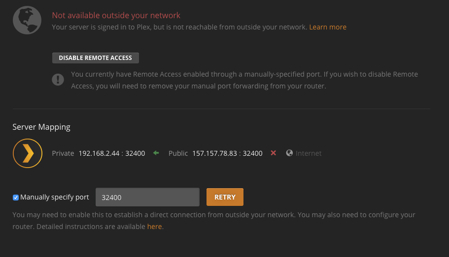

Þetta hefur hingað til virkað tip top og ekkert vesen. Er með plexserver á Mac-vél sem er með ip xxx.xxx.x.x sem er tengd við Airport og það við Símarouterinn. Á símarouternum er port 32400 opið á iptöluna og ég get share-að Plex servernum mínum út um alla heima og geim.
En í dag replace-aði ég Airport með Asus, vélin fékk aðra ip tölu og breytti ég því í port forwared stillingunum, en samt neitar plex núna að hleypa umferð út. Skjáskotin af öllu er hérna, ef ég fer á canyouseeme.org og ath portið, þá virðist það vera lokað.
Veit einhver afhverju það ætti að breyta einhverju að Asus replace-aði Airport við þetta port forwarding?

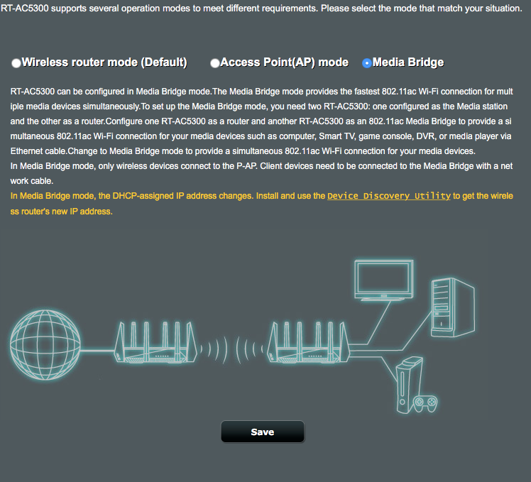

GuðjónR skrifaði:Ætti ASUS þá ekki að vera stilltur sem Access Point?
Prufaði það, en þá hafði ég ekki aðgang að neinum upplýsingum um netnotkun annara tækja og allt það sem ég vill þannig að ég breytti því strax aftur.

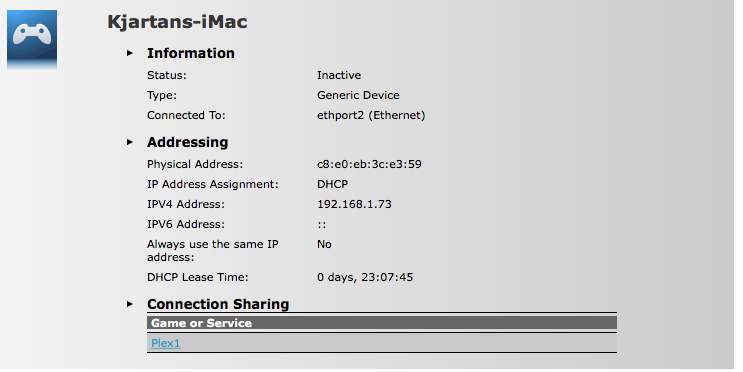

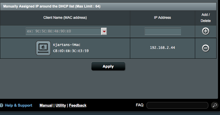

Re: Portforwarding spurning/vandamál
Samt furðulegt núna.
Í Technicolor fær iMac iptöluna 192.168.1.73
En bæði í networksettings á iMac og í Asus er hún 192.168.2.44
Og plex serverinn sér 192.168.2.44 sjálfur.. Getur þetta verið að trufla portforwarding á Technicolor?

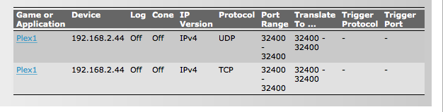

Settu ASUS græjuna sem Access point þá lagast þetta. Þú ert með double NAT sem gerir ekkert nema gaman .
Technicolor DHCP úthlutunin er Inactive.

Functionaly þá virkar það best, Plex portið forwardast og allt vikar. Nema öll umsjónin sem ég vill hafa sem var aðal ástæðan fyrir því að ég skipti. Með ASUS sem AP gæti ég alveg eins haft Airport bara ennþá og ekki séð/fundið neinn þannig mun.
Þetta er það sem ég hef valmöguleika um normal
Hérna er þetta þegar hann er orðinn AP
Settu hann í Bridge mode eins og áður hefur komið fram, þeas símarouterinn.
Annars áttu alltaf einn séns, sem er steiktur, en þú getur reynt það samt.
WAN á ASUS -->> LAN1 á Símagaur
Settu WAN á Asus fast. 192.168.1.253 væri líklega fínt, Mask 255.255.255.0 og GW er að mig minnir 192.168.1.254 á þeim default
Í Símarouter skaltu opna þau port sem þú vilt, eins og 32400 fyrir Plex, 22 fyrir SSH og hver sem þau eru sem þú vilt hafa opin og beindu þeim á WAN-IP töluna sem þú settir upp á ASUS, semsagt 192.168.1.253
Í Asus þarftu þá svo að opna port 32400 fyrir Plex, mundu að hafa LAN á Asus eitthvað annað en 192.168.1.X, þú hefur sagt að það sé 192.168.2.X, leyfðu því þá að vera þannig.
Þarna ertu búin að opna alla leið og þetta ætti að virka, þarna ertu samt að henda þessu í gegnum 2 routera. Efþú setur Símarouter upp sem bridge ertu laus við það að spá í honum, hann breytist bara í Modem.
Ég svaraði þessu áður hvað þú þyrftir að gera, núna færðu grófar leiðbeiningar um hvernig þú átt að geta leyst þetta ef þú ferð ekki bridge leiðina. Ég mæli eindregið með því að þú fáir þennan símagaur í bridge mode og fólkið sem svarar í þjónustuverinu hjá símanum ættu að geta svarað þér, ef það getur það ekki, hringdu þá að degi til, þá er fyrirtækjajónustan við og þar er staffið meira advanced og ætti að geta hjálpað þér.
Fann líka leiðbeingar á netinu um hvernig á að setja Technicolur í Bridge mode, gætir prófað google með því. En samt áður en þú ferð í þær kúnstir skaltu heyra í símaverinu hjá Símanum, þeir eiga að geta hjálpað þér eða í versta falli útvegað þér router sem þau hafa sjálf configgað fyrir þig sem bridge.
