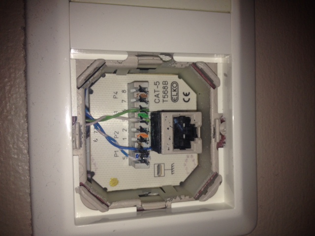

Sælir
Ég er í bölvuðum vandræðum og ég kann ekkert á þetta símatengjadót.
Málið er að ég flutti í íbúð sem er búið að draga allskonar snúrur í af fyrri eigenda (sérvitur kall). tveir Coax fyrir gervihnetti sem virka ekki lengur, coax fyrir sjónvarp sem engin notar og svo var hann með 2 síma hingað inn af einhverjum ástæðum.
En allavega, símatengillinn virkar (einsog sjáið á mynd) en mig langar að nota þessar 2 ónotuðu dósir og tengja þær saman þar sem þær liggja í sitthvorum endanum í íbúðinni. En ég viðurkenni fáfræði mína í þessu tengladóti enda hef ég aldrei sjálfur staðið í því að tengja vírana við dósirnar :-$
Hvað þarf ég að tengja í þessum ónotuðu dósum svo tengingin þar á milli virkar ? :oops:
Þessi vír sem er ótengdur við dós 4 má líka vera tengill nr 2 en dós nr 2 verður að vera tengill 1
thanks :oops:

dós 1
photo 1.JPG (93.98 KiB) Skoðað 4529 sinnum

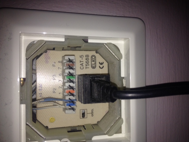

dós 2
photo 2.JPG (105.27 KiB) Skoðað 4529 sinnum

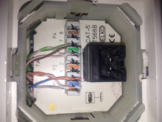

dós 3
photo 3.JPG (92.1 KiB) Skoðað 4529 sinnum

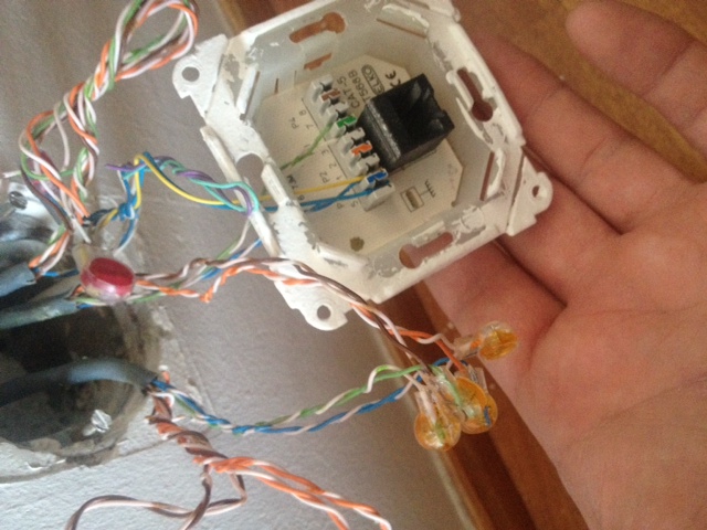

ótengd dós 4
photo 4.JPG (84.58 KiB) Skoðað 4529 sinnum

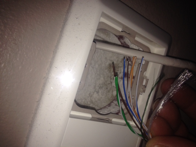

Hér fann ég 5 dósina. Lokdós yfir og því sá ég hana ekki..
Hér er 4 kaplar og eins og þið sjáið er búið að skeyta 2 saman með bláum og grænum saman við appelsínugula og brúna.
Þannig íbúðin er væntanlega með 4 dregna kapla því þessir 3 eru með gráa kápu og svo er í einu herberginu er cat5 með hvítri kápu..og eitthvað af þeim er skeytt saman.
ég held ég fái svona cat5 continuety tester í verkið...

Ég reif allt úr dósunum og fór með gamlan síma í allar 4 dósirnar til að komast að því hvað væri sími og hvað væri ekki sími.
Allar dósirnar voru símadósir og þannig tengdar eða vírar splæsaðir saman til að hægt væri tildæmis að sitja inn í fataskáp með álpappírshöfuðfat og súpa á heimabruggi og tengjast með baud módemi á internetið og lesa samsæriskenningasíður...
Þannig næsta skref er einfaldlega að pönsa út víra eftir að komast að því hvað séu réttu vírarnir.
