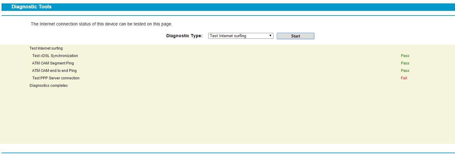

Sælir, ég keypti mér nýjan router, engin ástæða fyrir því..
NOTE; ÉG VEIT VOÐALEGA LÍTIÐ UM NET-TENGINGAR-DÆMI :fly Þannig þetta gæti orðið ill-skiljanlegt.
https://www.okbeint.is/hpbeint/ui/vorur ... d=TD-W9980 < þetta er routerinn sem ég keypti.
Er hjá Símanum og finnst þeirra routerar ekkert æginlega góðir.
En þannig er mál með vexti að þetta á að vera bara plug-in > quick set-up > Enjoy, process.. Enn nei! Ég fæ ekki tengingu í gegnum nýja routerinn og ég skil ekki afhverju!
Ég fer í gegnum setup-ið og fylli út allt sem ég þarf að fylla út, ég hringi í Síman og fæ mann frá þeim til að aðstoða mig á meðan.

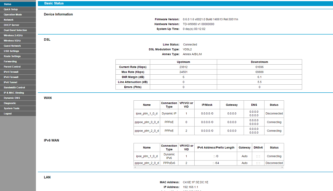

Þannig ég set routerinn upp þannig að ég tengist Símanum í gegnum PPPoE.. Er 100% með rétt username&password á því, þjónustufulltrúinn hjá Símanum sagði að þetta vandamál væri mín megin, ég veit ekki meir..
Ég fæ "sync" við Síman, en ekki fæ ég nettengingu...
Endinlega komið með spurningar, ég reyni að svara eftir bestu getu.

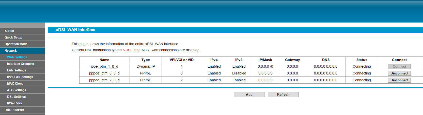

Minnir að Internet vlanið sé 3 . Breyttu VIDinu í 3 á pppoe tengingunni

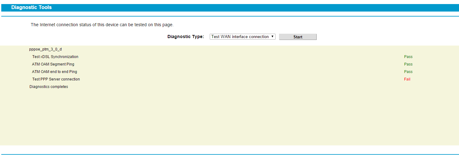

depill skrifaði:Minnir að Internet vlanið sé 3 . Breyttu VIDinu í 3 á pppoe tengingunni
Breytti því og það hafði eitthver áhrif, nú kemst ég í gegnum diagnostic án þess að fá fail á öllu, hvað gæti verið vandamálið með Test PPP Server connection?

Ég setti upp VDSL router á Hringdu tengingu um daginn og þá notaði ég vlan 4 - getur prófað það...

einarth skrifaði:Ég setti upp VDSL router á Hringdu tengingu um daginn og þá notaði ég vlan 4 - getur prófað það...
Kv, Einar.
Og þar kom það! Komið í lag! Takk kærlega meistari! :happy
