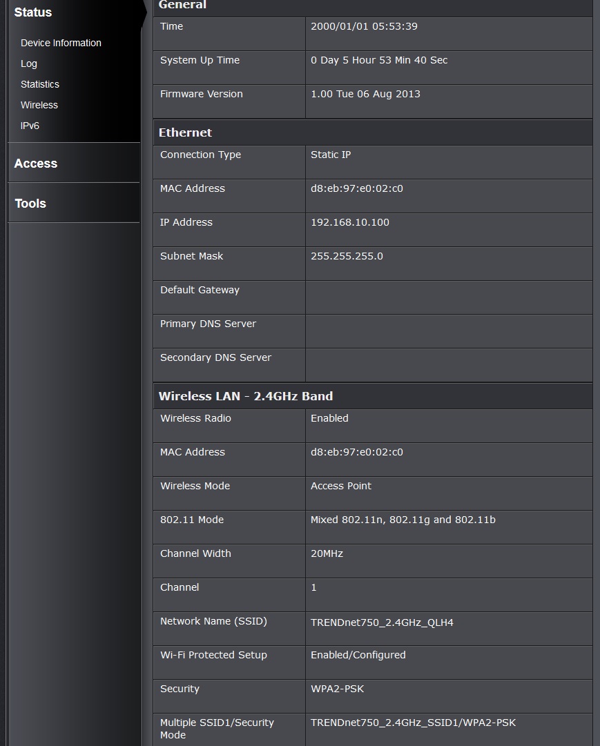

Ég er nú reyndar ekki með makka. og ég er búin að lesa manualinn á öllum tungumálum. Þetta er rosa "basic" í uppsetningu settu hann í samband stilltu á access point og búið...en það virkar ekki
Hér er mynd af stillingunum eins og þær eru núna.
Ertu að nota N600 líka? og hvaða Router ertu með á móti, Ég er að spá hvort að Zhone græjan sé að valda þessu veseni

Skv. myndinni þá er hann stilltur á 192.168.10.100 ekki 192.168.1.100 eins og þú segir.
Gerðu eftirfarandi á punktinum:
1) Stilltu ip töluna á 192.168.1.100
2) Slökktu á DHCP.
3) Virkjaðu WiFi
