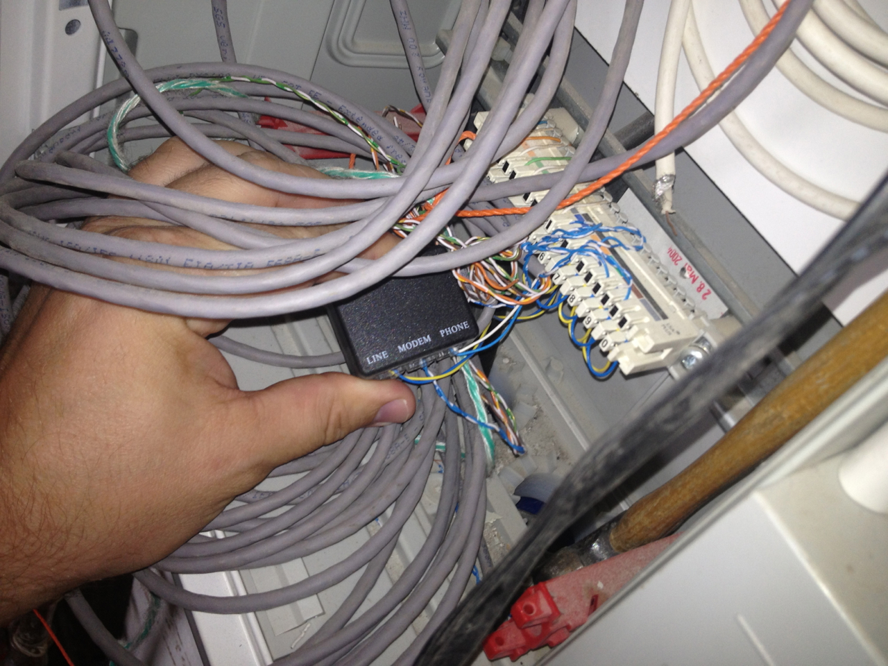

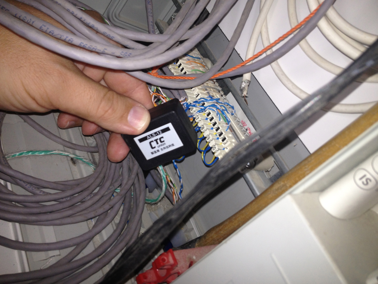

Svona lítur þessi splitter út, hann er líklega 4-5 ára gamall.
Hvar er best að nálgast nýjan splitter? Það var einhvern starfsmaður Mílu sem setti þennan í skápinn á sínum tíma.

Það er nú ekki til nein Mílu-búð. Myndi tjékka hjá Símanum.

Kíkja í næstu Símabúð bara? Heldurðu að þeir eigi svona búnað á lager?
Ég myndi fá símvirkja til þess að kíkja á fráganginn á þessum lögnum. Svona frágangur kemur óorði á VDSL. Það verður allt að vera 100% svo að VDSL sé til friðs.
Þetta lítur ekkert sérlega vel út ég viðurkenni það alveg, en það var símvirki sem tengdi þetta svona.
Vettvangsmaður frá Hringdu ætlar að kíkja á þetta hjá mér í dag. Vonandi er það bara splitterinn.
Sá símvirki hefur ekki verið að spá í VDSL þegar hann tengdi þetta, því þetta er til skammar ](*,) Virkar eflaust fínt á ADSL, en þetta er það fyrsta sem ég myndi skoða ef IPTV er til vandræða.
Starfsmaður Símans 29.07.2013 09:04 70 resync Mikið af villum að koma frá router í mælingu. Það verður að skoða aðstæður innanhús/endabúnað.
Þessi flækja í skápnum er verulega grunsamleg.

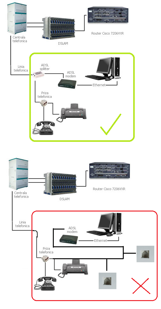

Það er samt sem áður staðreynd, sérstaklega í gömlum húsum, að símalagnir eru oft raðtengdar frá inntaki, svo lendir kannski router á aftasta tengli. Þá ertu kominn með mikla deyfingu, og mögulega heimasíma sem geta líka aukið spennu á línunni og orsakað villur. Oft eru t.d. rafvirkjar sem sjá um að tengja síma, sem þeir eiga ekki að gera, og þá er þetta oft vitlaust upp sett.
Sjá mynd, rauða myndin virkar ekki á VDSL, og í því tilviki væri VDSL mun verra en ADSL. Lituðu kassarnir eru innanhúss, hitt er úti í götu.
