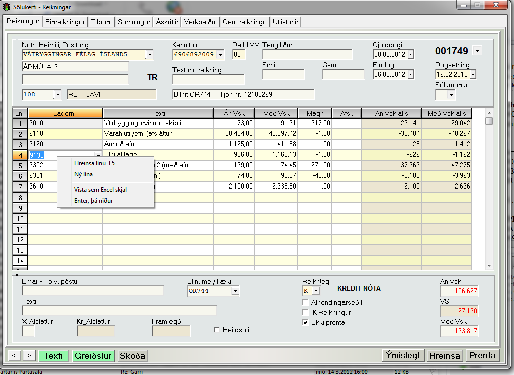

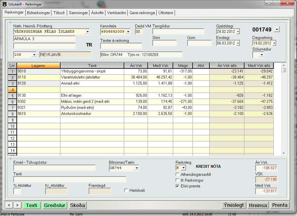

Hér eru screen shot úr forritinu sem notaði þessar rútínur
