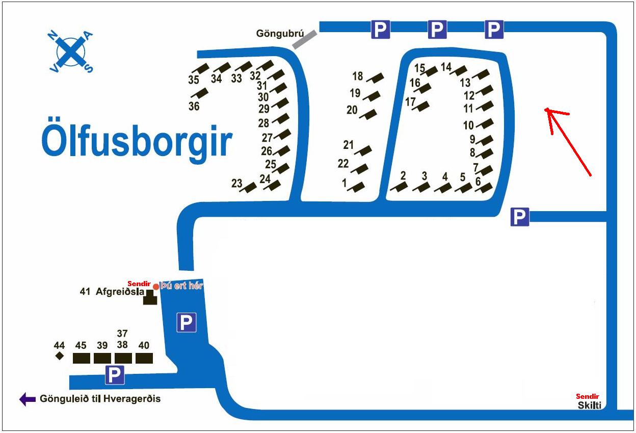

Helduru að þetta loftnet sé að ná góðum skilyrðum úr 2 sendum sem senda út þráðlaust net og eru utandyra? Læt fylgja mynd með staðsetningu á sendunum. Ég var í Ölfusborgum í seinustu viku og fartölvan var með allan tímann annaðhvort í signal strength: Low,Good,Very Low (oftast Very Low) og yfirleitt 1 - 2 strik og hún náði besta sambandinu við eldhúsborðið sem er svona nokkrunveginn miðsvæðis í bústaðinum. Örin á myndinni sem ég læt fylgja með bendir á þann stað sem ég var í byggðinni. Fer mjög líklega aftur í mars og langar þá að vera kominn með gott loftnet :) Skemmtilegra að geta verið í tölvunni í sófanum :P
Já ég hugsa að þetta loftnet myndi redda þér í þessum aðstæðum 9dbi. er mikið betra en er almennt í fartölvum.

Pósturaf Krissinn » Mið 23. Feb 2011 19:15
lukkuláki skrifaði:
krissi24 skrifaði:
lukkuláki skrifaði:Ef þetta er staðsetningin á vélinni þeas. loftnetinu þá fékk ég mér svona http://www.computer.is/vorur/4638/
og það virkar alveg frábærlega þessi netkort sem eru með loftnetið aftan á eru bara alls ekki að virka nógu vel í mörgum tilfellum
Okey flott :D ætla þá að skoða þetta :P
