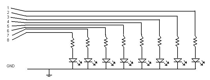

Þarft ekki einu sinni að hafa þetta svona flókið. Læt fylgja með glæsilega ms paint túlkun á minni tilraun sem var bara 8 LED og 8 470 ohm ( ef ég man rétt ).
Verður náttúrulega að láta fylgja með hvaða villu þú fékkst þegar þú varst að reyna að compila, og hvaðan þessi LEDtest.java kemur ;)

4.7k ohm var það víst, hvað eru nokkur tugasæti á milli vaktarbúa ;)

Einföld rás
