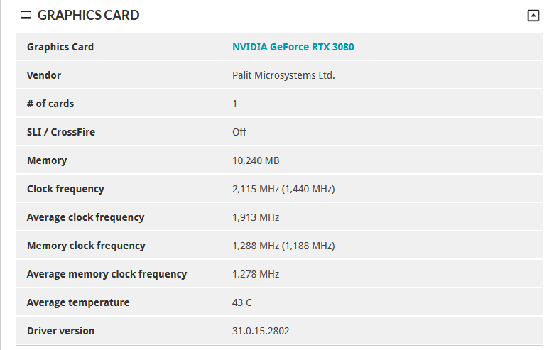

eins og jonsig var búin að tala um her fyrir ofan þá mæli ég einnig ekki með því að yfirklukka mikið án þess að vera með góða kælingu.
er með mitt 3080 smá yfirklukkað, getur séð samanburð á hítatölu.
#dmark oc temp.png (19.03 KiB) Skoðað 13486 sinnum
