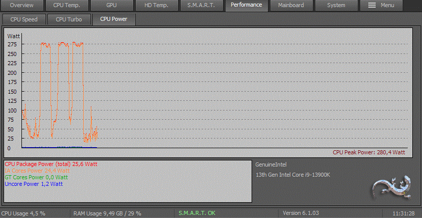

Kæling: Alphacool eisblock, ekwb D5 pumpa og 360mm vatnskassi.
Byrja á stuttu cpu stress test.
Lendi í EDP throttle og leysi það með að hækka hámarks straum inná cpu úr 250A (stock) í 270A sem er nú ekki svakaleg breyting fyrir þetta VRM.

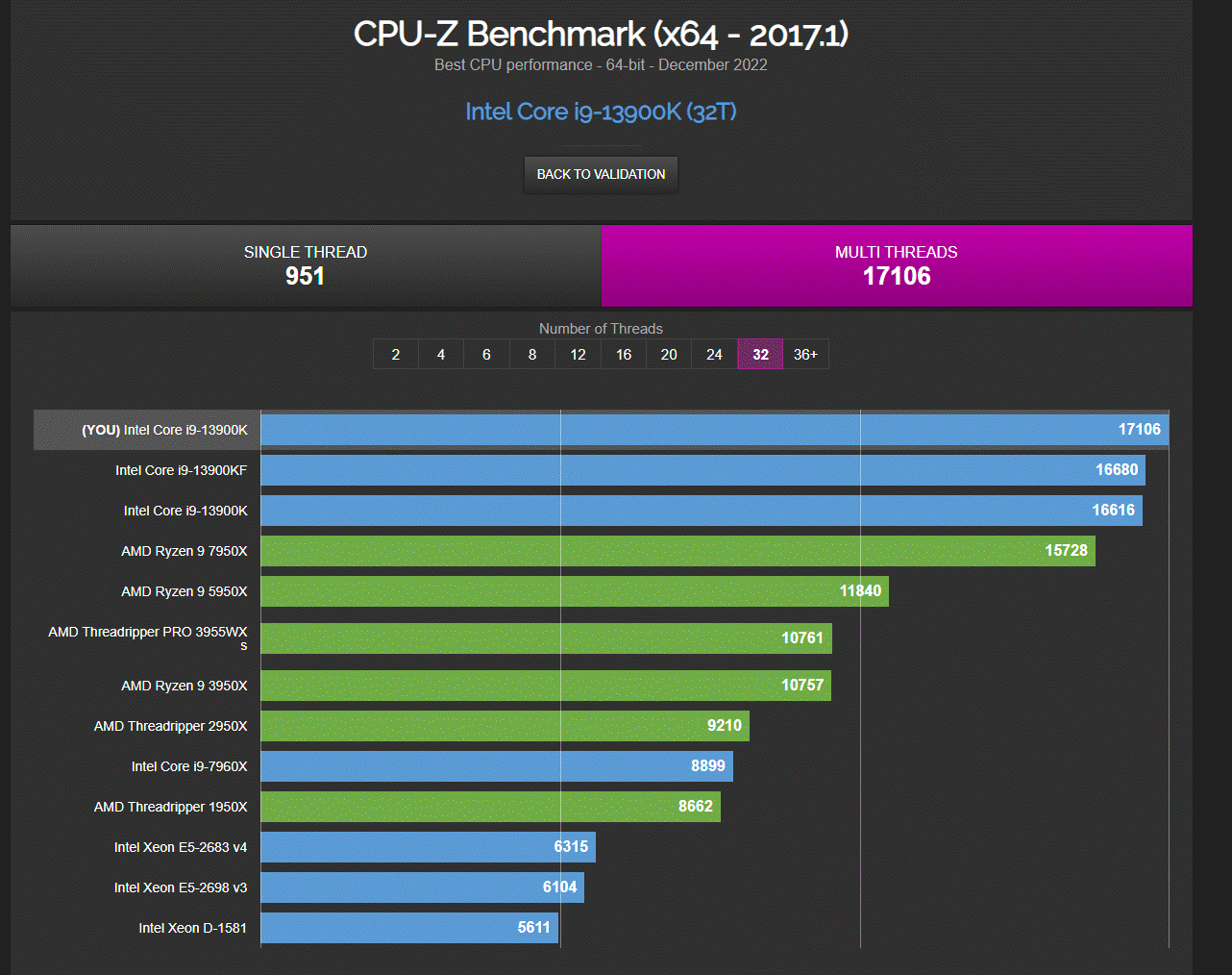

Síðan bara smá bench með Cpu-z
Single thread test
multi-thread

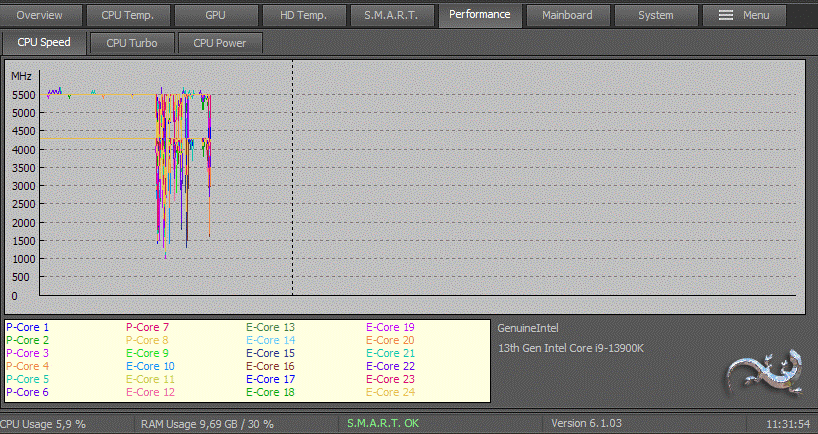

Sé að intel voru að fylla mig af BS með að auglýsa 5.4GHz turbo clock, sem örrin fer bara mjög sjaldan í með super kælingu.
Örgjörvinn er að vesenast kringum 5.2GHz áður en hann lendir snögglega í 100°C og fer í thermal throttle. Þetta er eitthvað sem maður sá aldrei í AMD ZEN 3 og 4. Þeir voru eiginlega alltaf í max clock með svona vatnskælingu og mikið lægri hitastig.

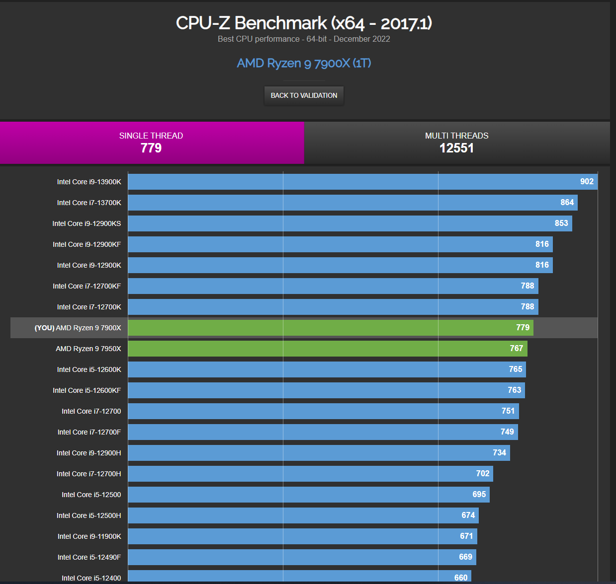

einar1001
Póstar: 214
Skráði sig: Fös 16. Sep 2016 19:45
Reputation: 24
Staðsetning: Reykjanesbæ
Re: Intel budget build B660 / 13900KF & 13700KF Maximum maxout.
Pósturaf einar1001 » Fös 09. Des 2022 23:34

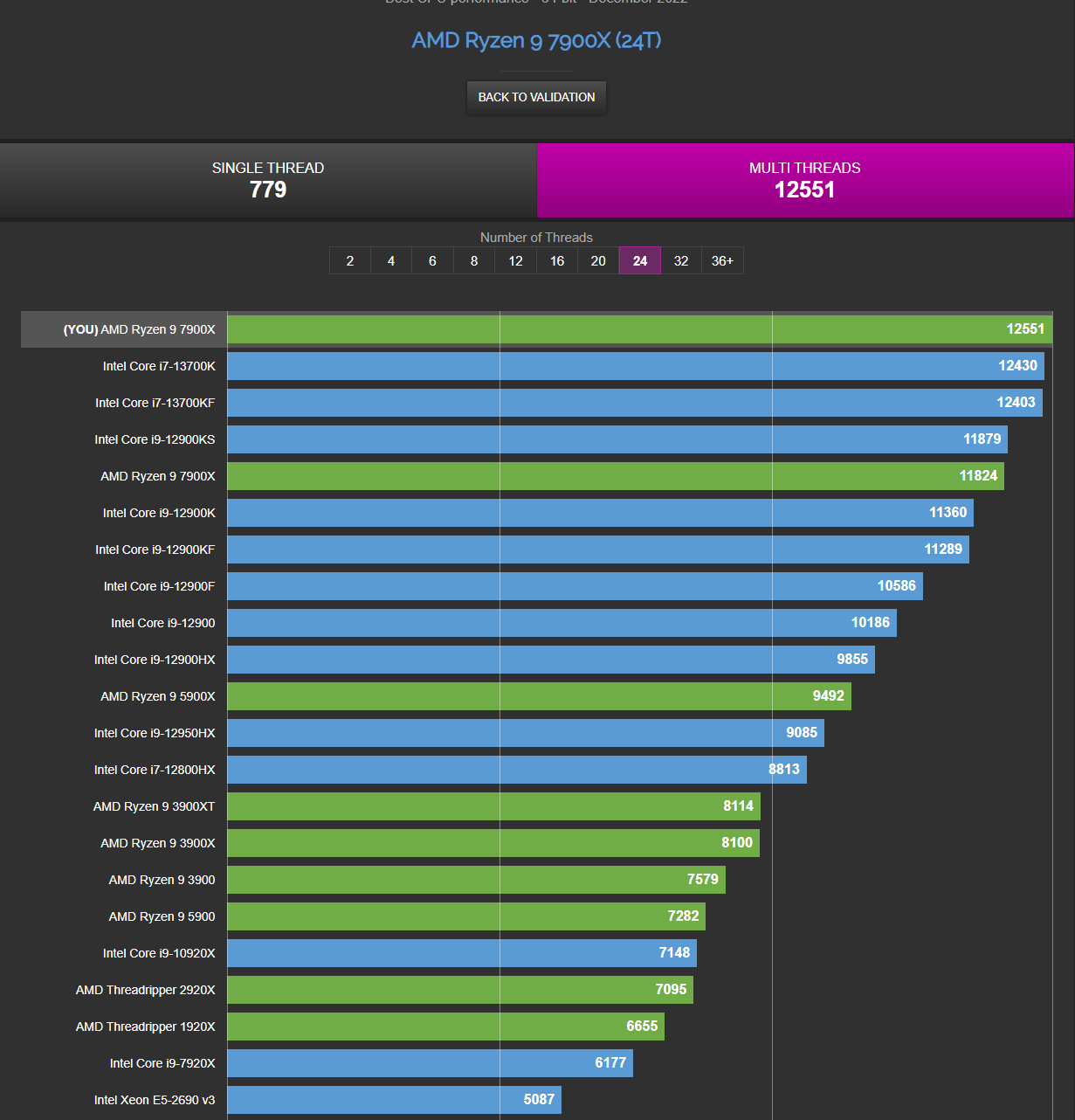

þessi er keyrir vel, ekkert svo heitur og ekki mikið power draw :megasmile
Örgjövi: AMD ryzen 7900x. Minni: 2x16GB 5600MHz. GPU: Palit GameRock 3080ti 12gb . HDDs&SSDs: 1.2TB HDD, 1TB HDD, 1tb m.2 SSD, 500gb 960 pro m.2 SSD. Móðurborð: ASRock X670E PRO RS. PSU: AX850W. skjáir: Asus 144Hz 3D 1080p 27", samsung g7 240hz 1440p qled 27", Samsung 144Hz 1440p 32".

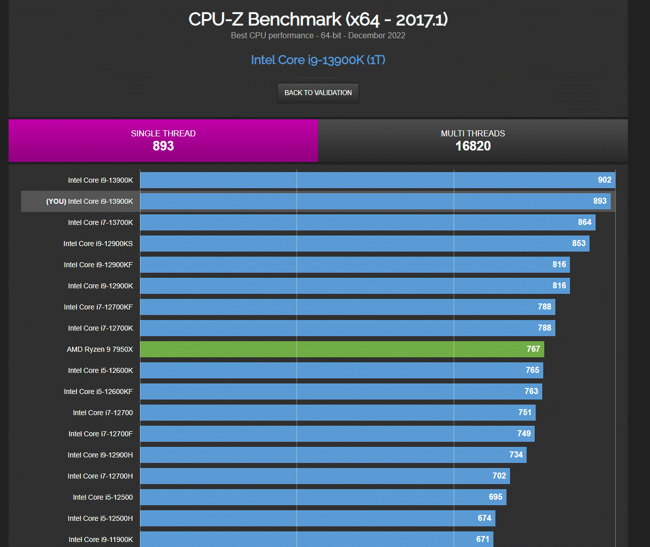

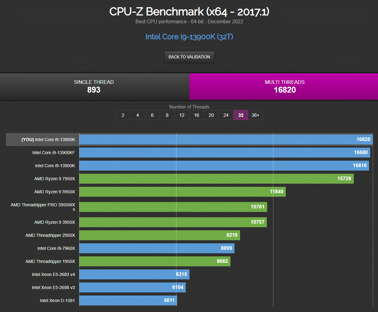

Mitt run, gaurinn er massaður eftir þetta DDR5 tjún sem ég tók, 10-15% aukning yfir línuna.
Henti í +100 á all core og max core 4/5, var alveg stöðugt, ekkert mál að koma single core í 6GHz ef menn eru með alvöru kælingu.
Held að mesta keppnin sé þegar menn t.d. setja power limit þak, t.d. 200W, þá er það meiri keppni í tjúni.
Hendi í eitt default tjún á morgun og run með því.
https://valid.x86.fr/4jp1a6
CPU Z 02.gif (248.1 KiB) Skoðað 22476 sinnum
CPU Z 01.gif (430.87 KiB) Skoðað 22476 sinnum
Síðast breytt af Templar á Lau 10. Des 2022 00:05, breytt samtals 2 sinnum.

Jonsig, núna þarf að halda hraðanum en minnka powerið sem þarf.
3 manual R23 run hjá mér, fór frá 320W í 275W, er enn að ná þessu niður.
Allir kjarnar boosta max og eðlilega, munar um minna.
