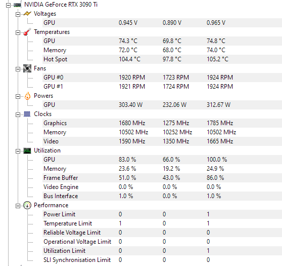

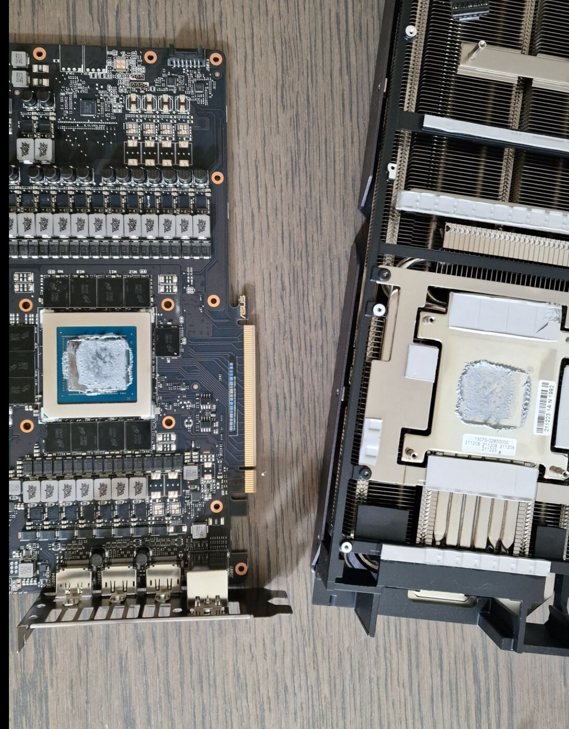

Tók í sundur Asus 3090 Ti TUF, kom í ljós að það var skallablettur á kjarnanum, þeas. ekkert thermal paste sem útskýrir af hverju ég var að sjá hotspot fara í 105c þegar mest lét.
Setti nýtt paste á og GPU datt niður um 9-11c og hotspot toppar núna í 81-82c.
Tók svo kortið aftur í sundur eftir ferð í Kísildal að kaupa Thermal pads, setti á minnið Thermal Grizzly Extreme og notaði svo Thermal Grizzly Minus 8 Pad á restina, ætlaði ekki að skipta öllu út en átti bara nóg í þetta allt saman.
Það sem gerðist eftir að ég setti betri pads á er að memory juntion hiti lækkaði um ca. 8-12c og GPU droppaði aðeins meira eða um auka 1-5c í testi sem ég geri og er sæmilega svipað í hvert skipti.
Ég er hneykslaður en þessi dýru ASUS hyped kort eru að koma með lélegu til meðal thermal paste og thermal pads og svo er þetta svo illa skrúfað saman að þegar spennan er sett á GPU að þá rennur burt hluti af paste-inu.

Finnst líklegt að lækkunin sé útaf lægri GPU temps heldur hitapöddum. Því VRM losar uþb 60-75% af varmanum í pcb Þá gegnum breiðan og mikinn padda metal to metal contactur.
Ég er bara að vitna í datasheet á þessum algengu smart power stages eins og FDMF3035 sem er frumstæðari en af sama sauðahúsi.

Datt í hug að þegar er minni kjarnahiti í kringum GPUið að það væri að hjálpa, ekki viss þó auðvitað.
