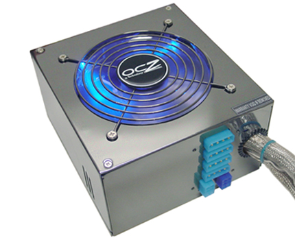

600 w psu-ið sem að er selt hérna (í start) er silfurlitað, bláu LED, sli ready og með þeim möguleika að þú notar aðeins þær snúrur sem að þú þarft og geymir hinar bara.
Ég sá ekki að það væri review af svoleiðis psu-i.
Þetta er samt ekki eins og á ocz modstream psu-inu, þetta með snúrurnar.
SilenX psu-ið er eins og modstream að því leyti að það er með snúrur sem að koma úr psu-inu og fara í móðurborðið (20/24 pinna og 4/8 pinna tengi). En það er aftur á móti líka með snúru úr sjálfu psu-inu, sú snúra er föst og fer í lítið box sem að hægt er að koma fyrir auðveldlega í stackernum, hjá psu-inu, þetta er mjög lítið box. Í þetta box er svo hægt að tengja snúrur í eftir þörfum.
Modstream psu-ið er hins vegar þannig útbúið að þú stingur snúrunum í psu-ið sjálft.
Sjá myndir.
Modstream psu-ið og snúrur.
SilenX psu-ið.
Snúrufyrirkomulagið á Silenx psu-inu.
