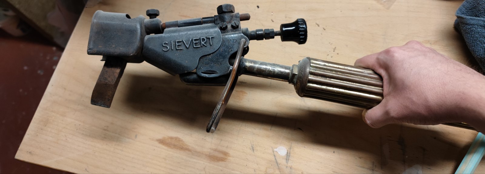

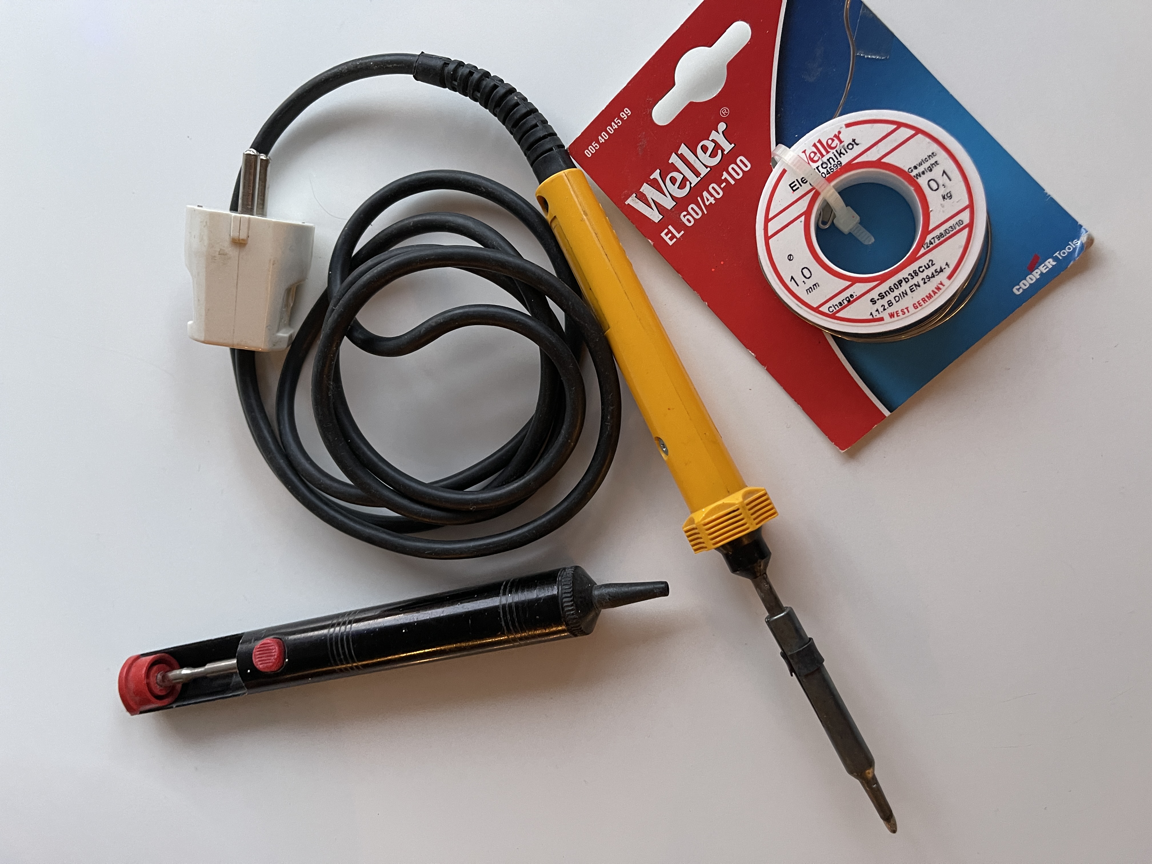

Allir með svo fansy pansy lóðstöðvar, ég er ennþá að nota minn lóðbolta sem ég keypti árið 1982-3 og hann virkar súper vel.

Held að mín sé framleidd 1987, En ég hef reyndar ekki lóðtin sem var framleitt í V-Þýskalandi eins og þú GuðjónR :)
Ég á tvær aðrar, en þessi er nr.1 þar sem hún er custom job.
Smá virkni lýsing
Síðast breytt af jonsig á Þri 14. Des 2021 23:17, breytt samtals 1 sinni.
