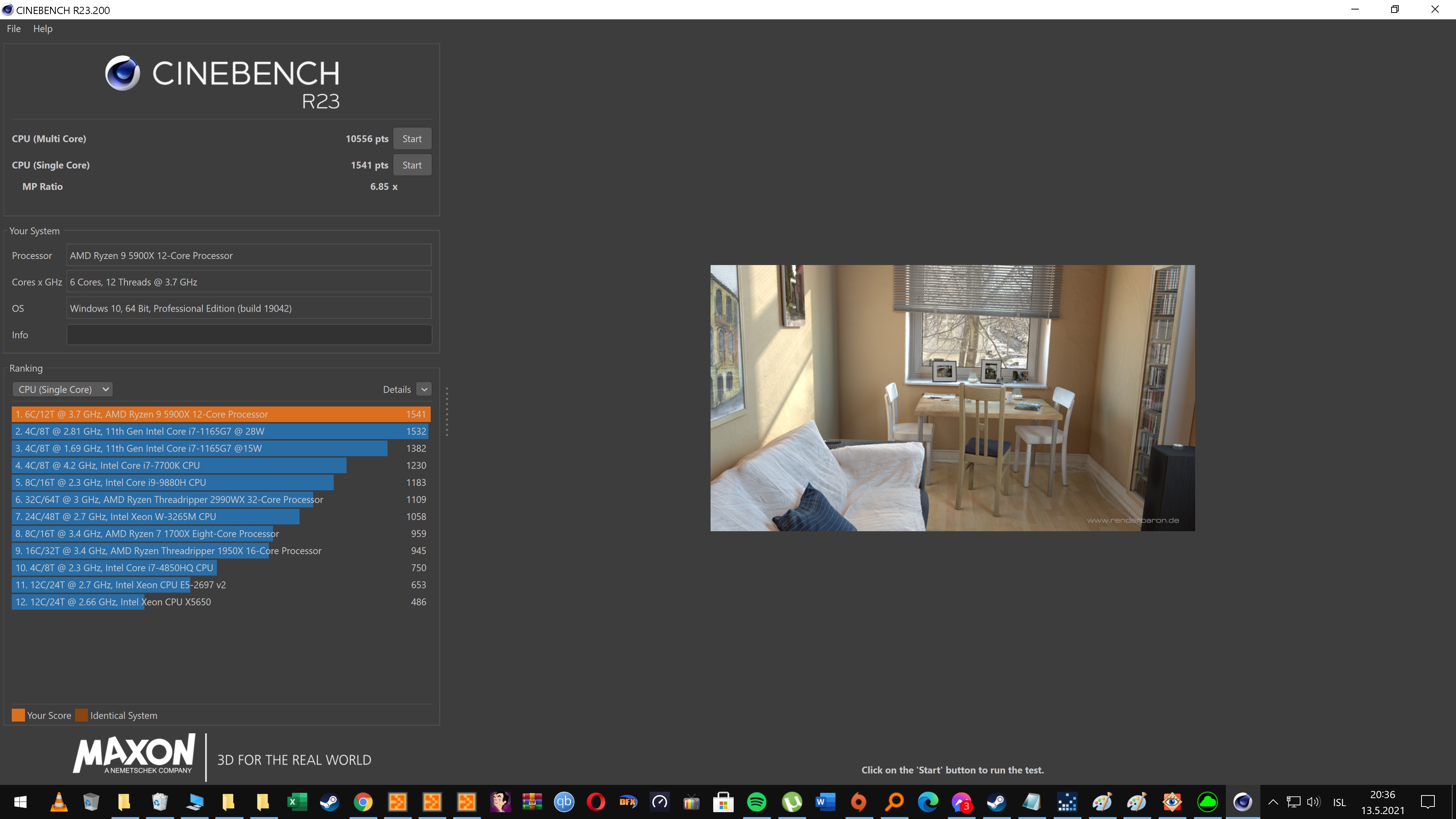

Ég er bara nokkuð sáttur með niðurstöðurnar úr cinebench r23 sem ég gerði með nýja 5900x örgjörvann.

Þetta er ágætt, en ef þú notar alla kjarna/þræði ferðu yfir 20 þús í multi-core score. Tekur með öðrum orðum Threadripper 1950X í nefið.

get ég stillt þannig að ég láti hana nota alla kjarnanna ?

væri einhver sem gæti hjálpað mér til að stilla það þannig að allir kjarnarnir séu í notkun í einu ?

Ég hef aldrei keyrt Cinebench og hef því ekki hugmynd um hvort 6C/12T var valið þar.
Ég er uþb sjúr að hægt er að stjórna kjarnanotkun í Ryzen Master, en það hef ég heldur aldrei notað.
Sorrí, vonandi eru einhverjir aðrir betur búnir til svara.
Spurning sem ég hef: Ertu yfir höfuð að nota nema hálfan örgjörvann?

Ok, veit nú fyrir víst að með Ryzen Master er hægt að skrúfa fyrir einstaka kjarna og heilu CCX-ana (CCX = Core Complex) sem í tilfelli 5900X eru 2.
Sting upp á að þú náir þér í Ryzen Master frá AMD og skoðir stöðuna á kerfinu hjá þér.

Ég hefði nú bara haldi að hann ætti að koma default upp með ölum 12 kjörnunum án þess að þurfa að breyta neinu í Ryzen Master, minn 3900x gerir það alla vegana. Ef þú ferð í task manager, sérðu alla 24 þræðina þar sem sér process?

Þú verður að slökkva á "Game Mode" í Ryzen Master

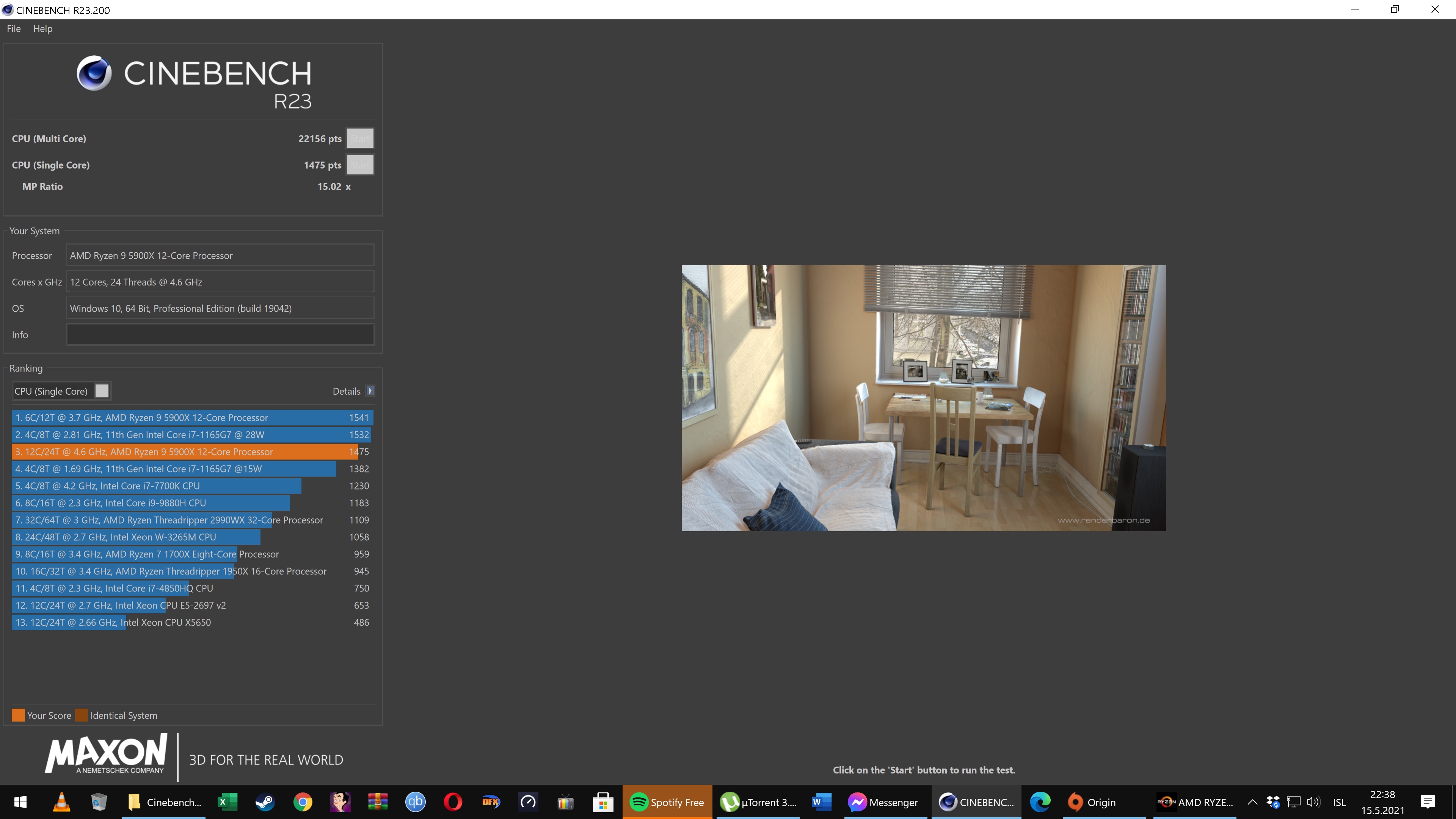

Ég fann út úr þessu jibbbí :) Ennþá betri niðurstöður !!!! Gæti sko ekki verið sáttari með skrímslið !!!!

Goddamn!
Tillykke!

takk !!!!
tók threadripper 1950x 16 kjarna vel í nefið !
