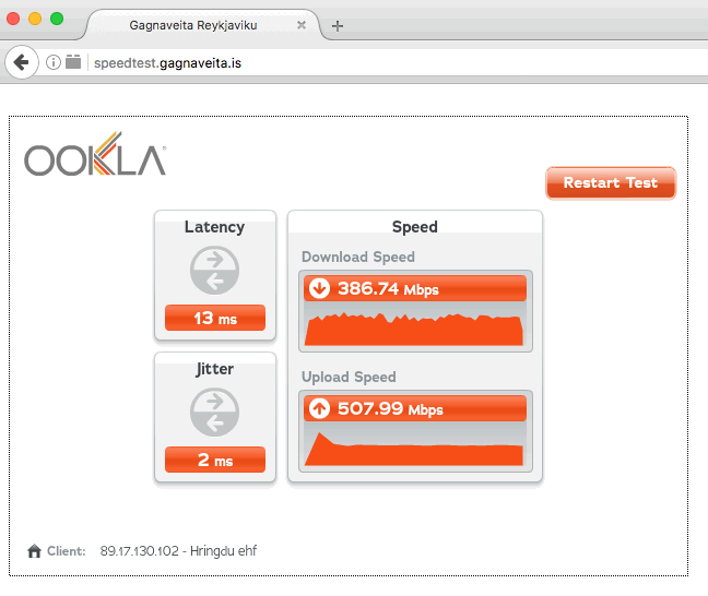

Er með 500/500 hjá Vodafone í gegnum Mílu, og þetta var niðurstaðan hjá mér:

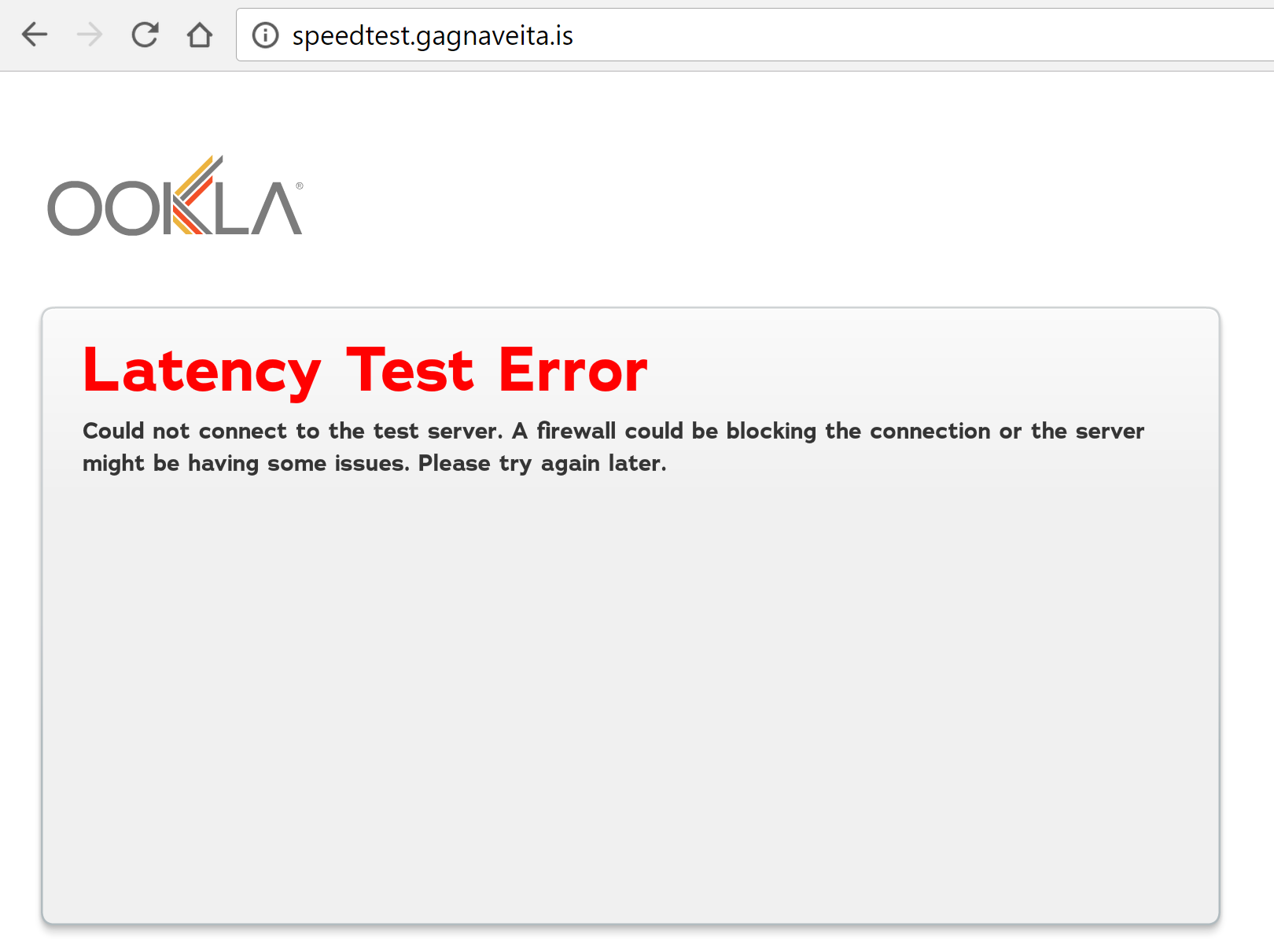

Erum að greina mögulegt vandamál með speedtest.gagnaveita.is þjóninn okkar.
Höfum fengið nokkrar ábendingar um að hann virki ekki - en allt sem við höfum prófað virkar eðlilega.
Það væri því vel þegið að fá PM með nánari upplýsingum frá þeim sem eru á GR ljósi svo við getum fundið út úr þessu - væri t.d. gott að fá ip tölu sem viðkomandi tengist frá (myip.is) - nóg að fá fyrstu 3 dálkana í ip tölunni. Gott líka að vita hvort verið sé að tengjast speedtest.gagnaveita.is - eða hvort farið er á speedtest.net og þjóninn valinn þar.

Virkar ekki...

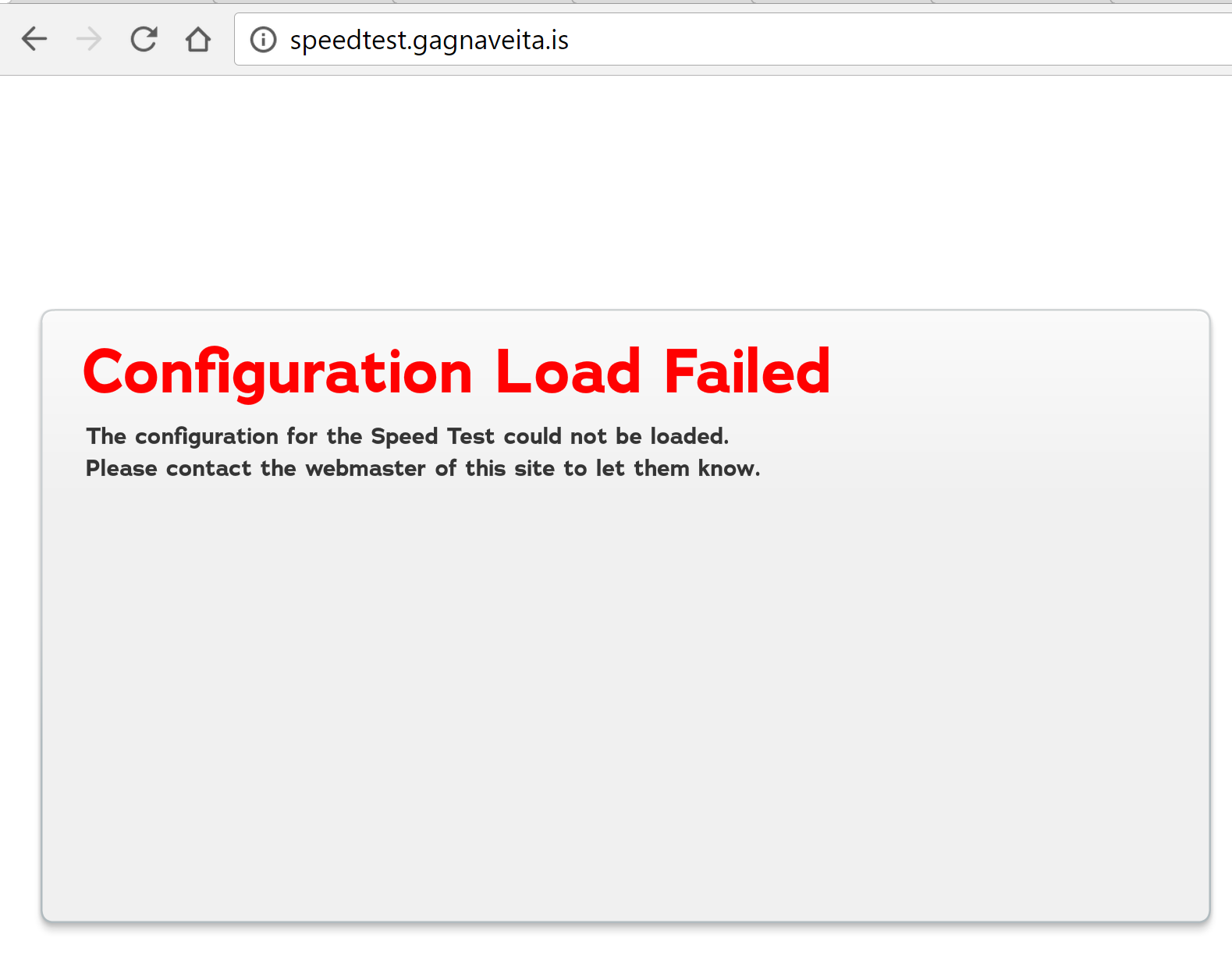

Núna komst ég aðeins lengra...

speedtest.gagaveita.is var alveg niðri áðan .
configuration load failed.
kemst inn núna og næ að prófa . fæ 940/940
en á speedtest.net er gagnaveitu þjónninn horfinn ?

Passar - við þurftum að endurræsa vélinni - hún var í einhverju ástandi.
Hún er kominn upp aftur og virkar eðlilega sýnist okkur.
Hún er s.s. aðgengileg beint á speedtest.gagnaveita.is
speedtest.net taka hana út af listanum afþví hún fór offline í nokkrar mín - hún ætti að detta inn þar fljótlega aftur..
