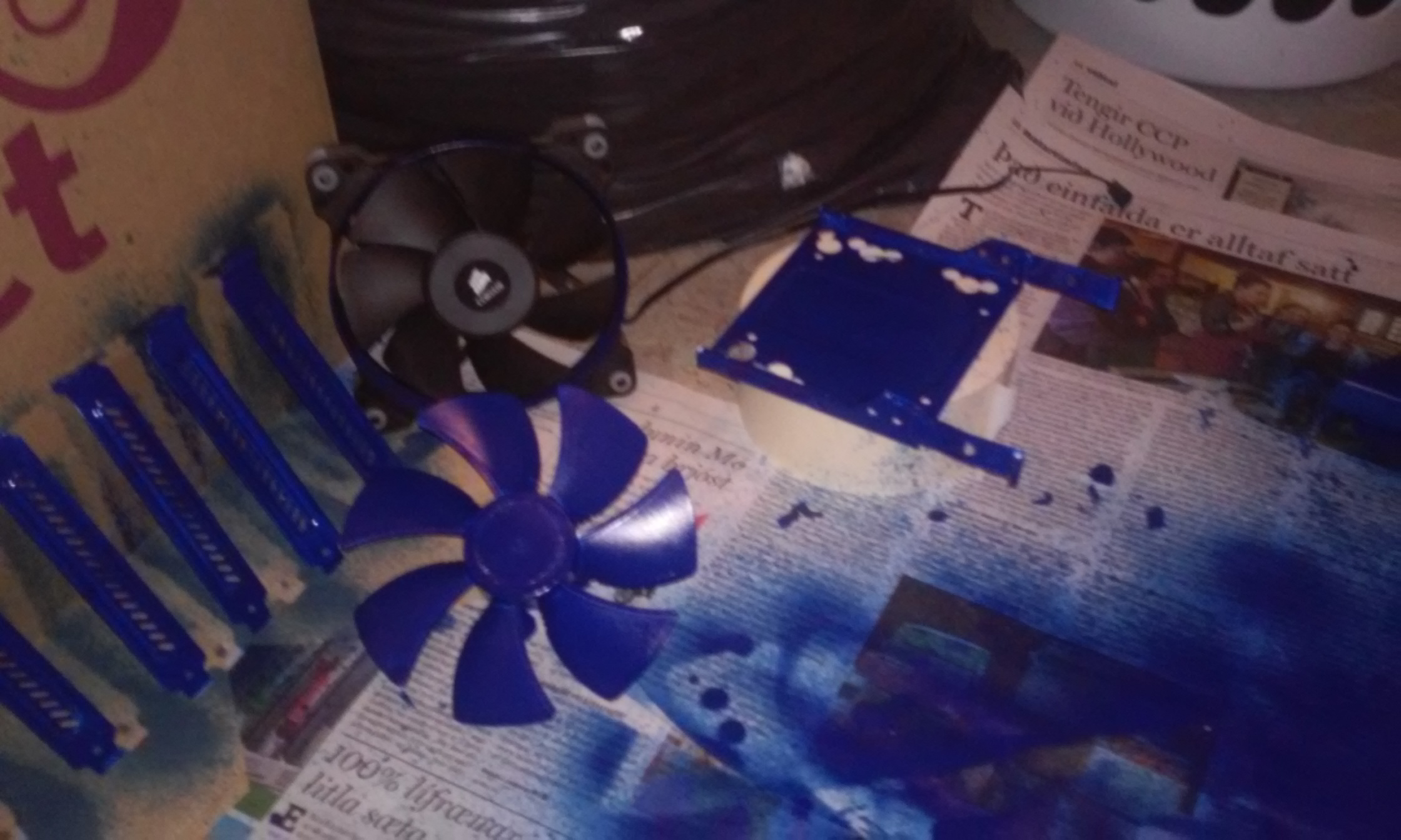

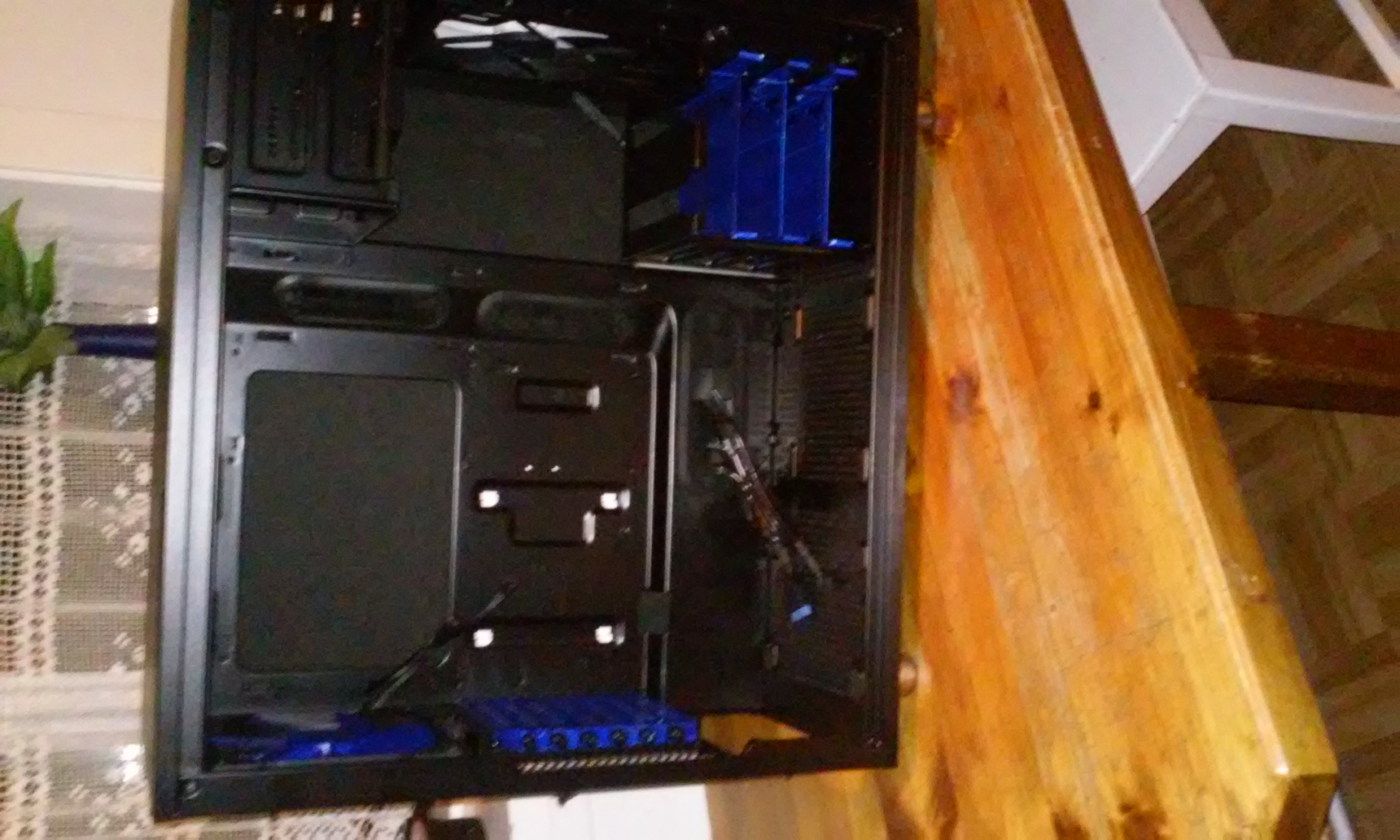

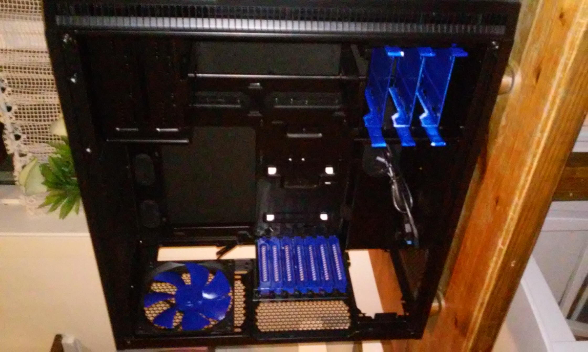

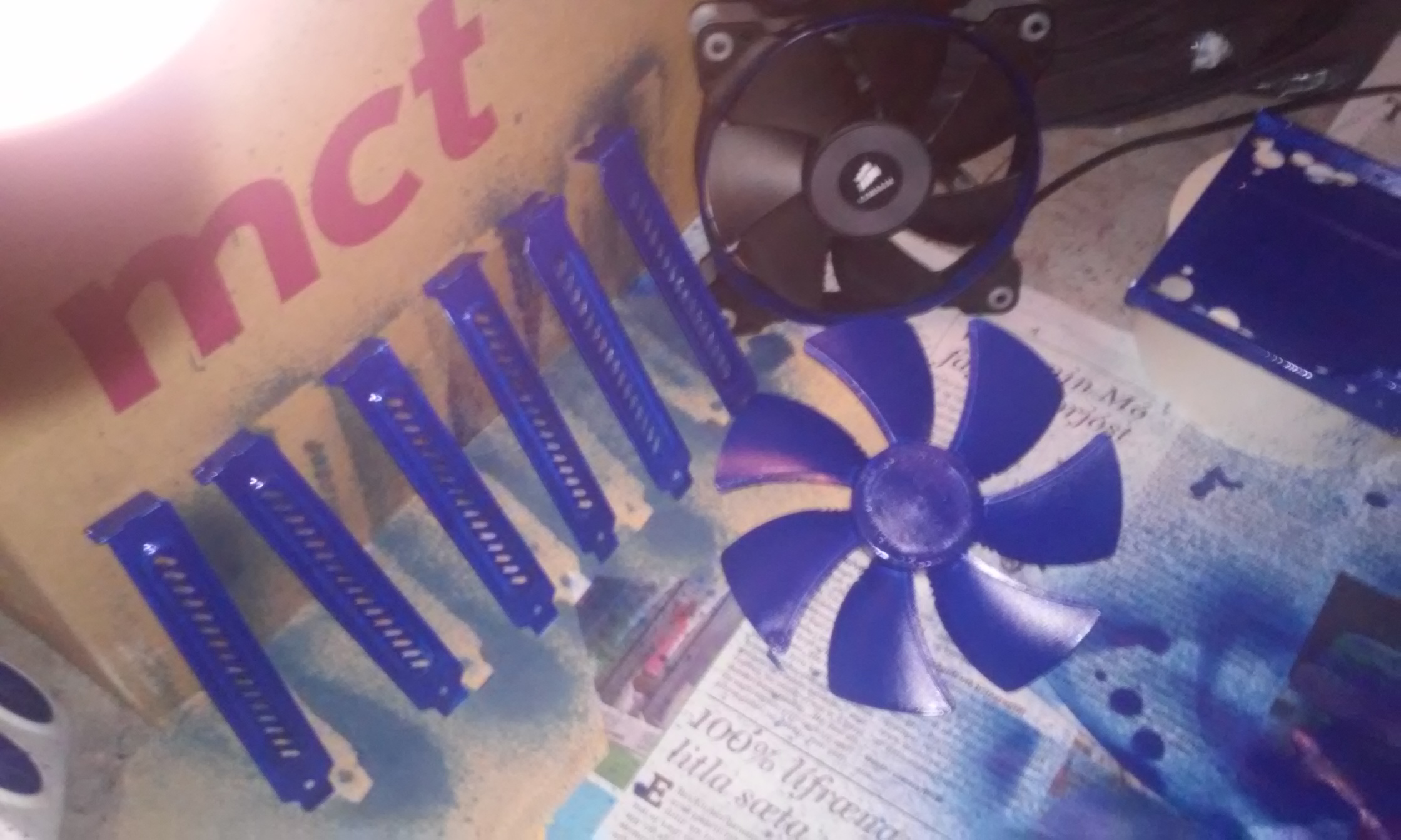

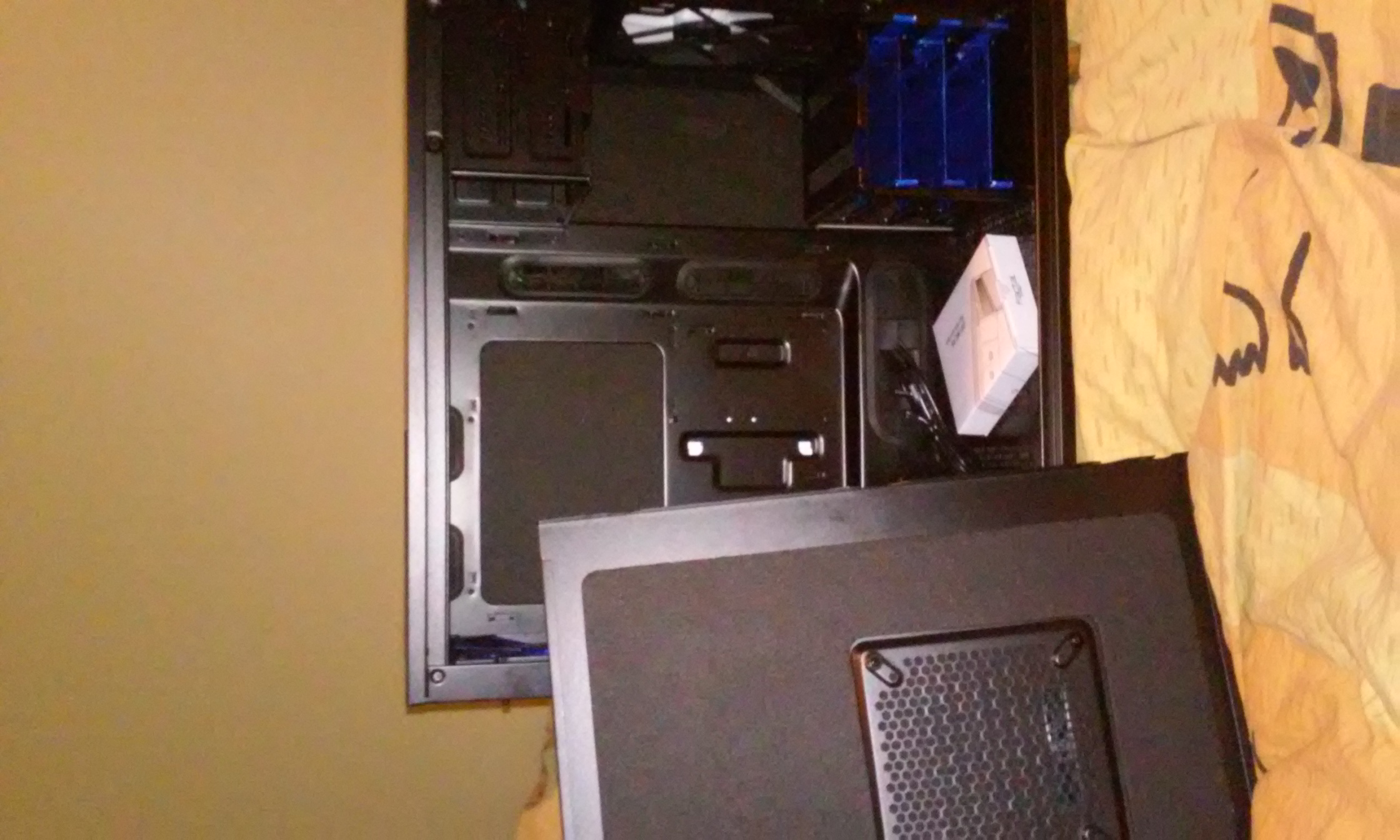

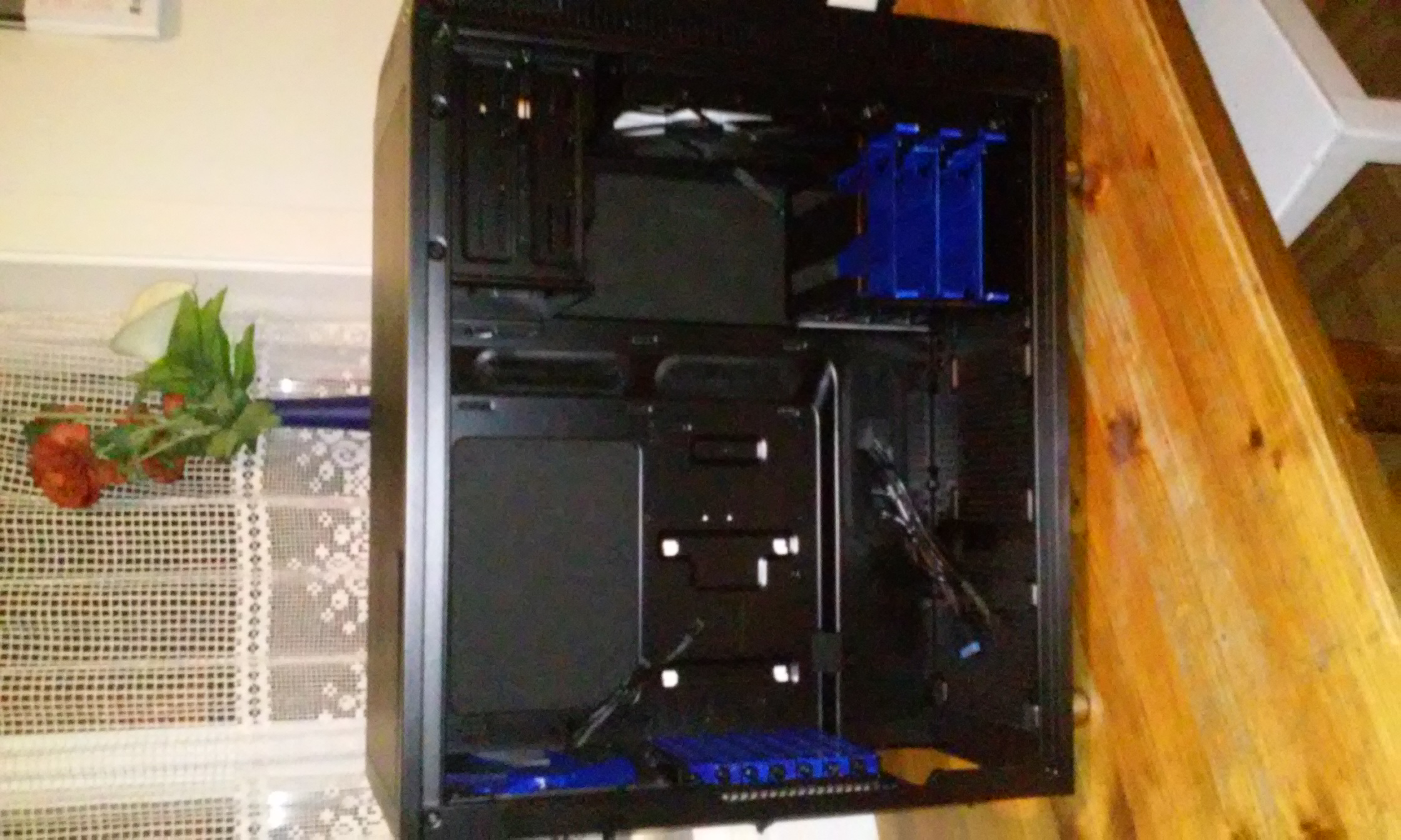

Þá fékk ég loksins Define R5 frá Fractal Design í hendurnar og er byrjaður strax að modda kassann ;)

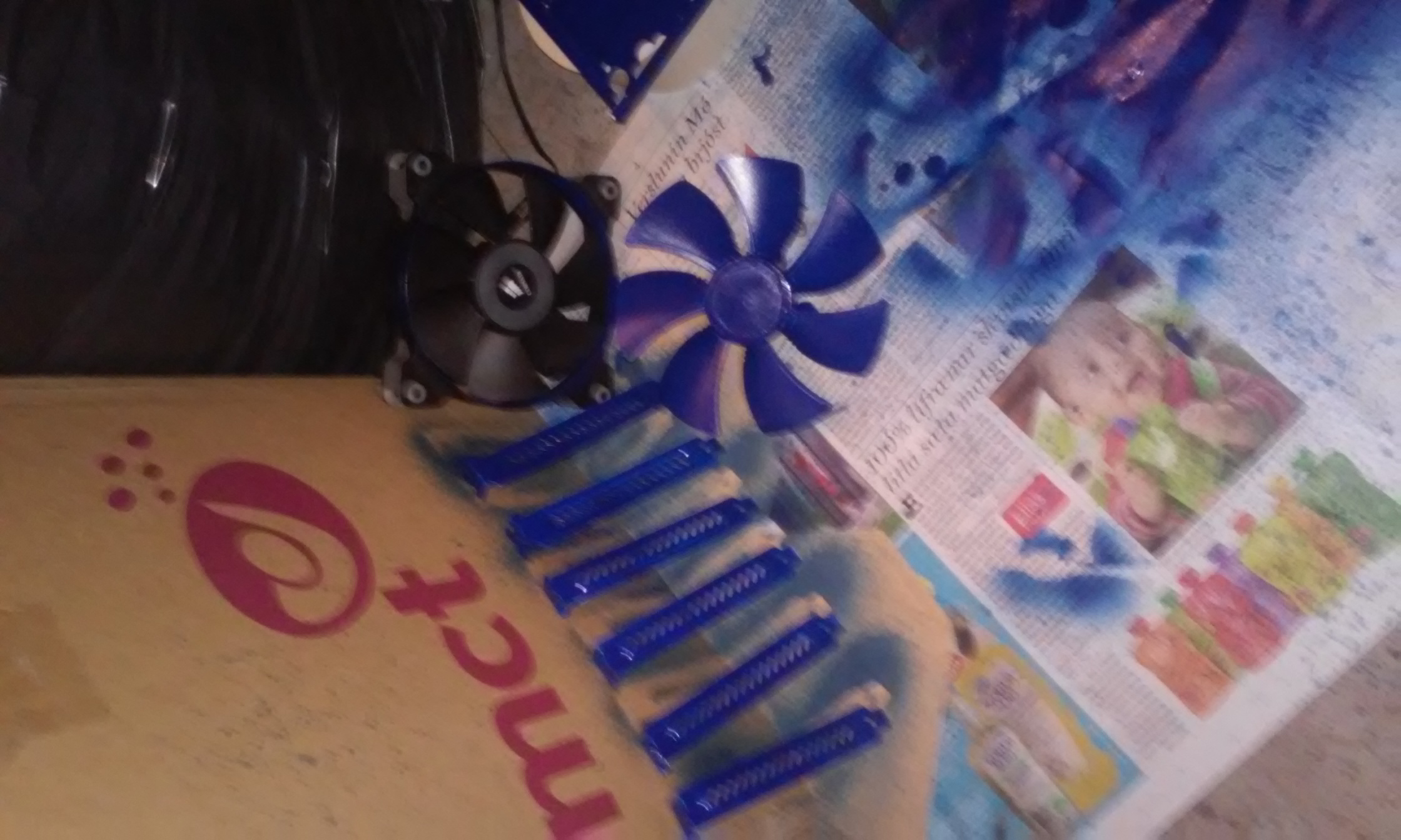

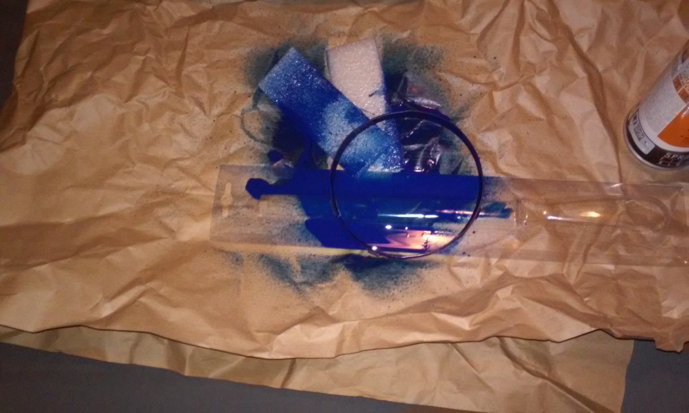

Byrjaði á að setja Foliatec sem er PlastiDip Sprey á valda hluti í turninum.
Planið er að custom Vatnskæla kassann og hafa hann sem Silent og vatnskældan sem er snilld ekki satt ?
Það mun taka tíma þar sem ég á bara alphacool Radiator eins og er en á eftir að fá mér restina af vökvakælingunni.
Ég er byrjaður að modda kassann og það er bara snilld og mjög gaman. Þetta verkefni verður æðislega flott þegar því lýkur og mun ég að sjálfsögðu fá mér Custom Sleeves hjá Munda Icemodz.com
Ég læt fylgja nokkrar myndir af turninum og bið afsökunar á lélegum gæðum símans míns sem er með lélega myndavél en engu að síður þá er Define R5 rosalega vel gerður í alla staði og mæli ég hiklaust með honum. :happy :happy :happy

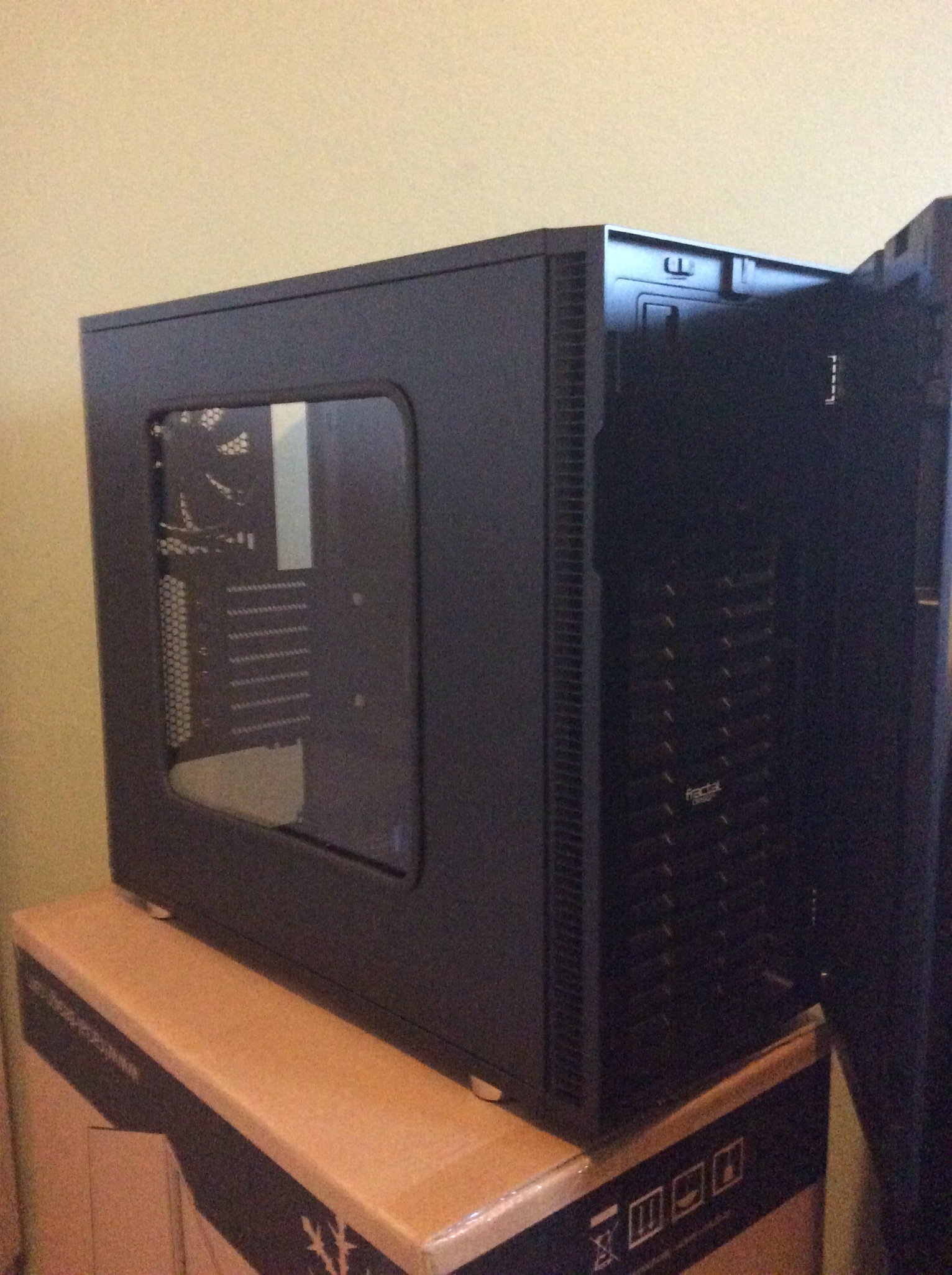

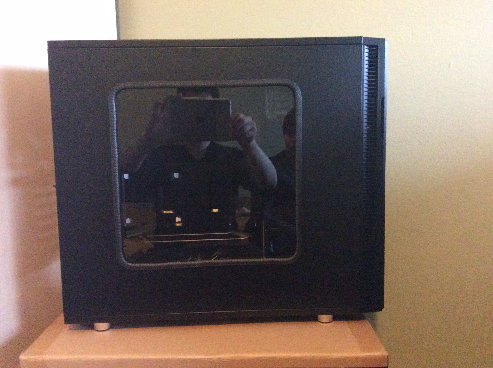

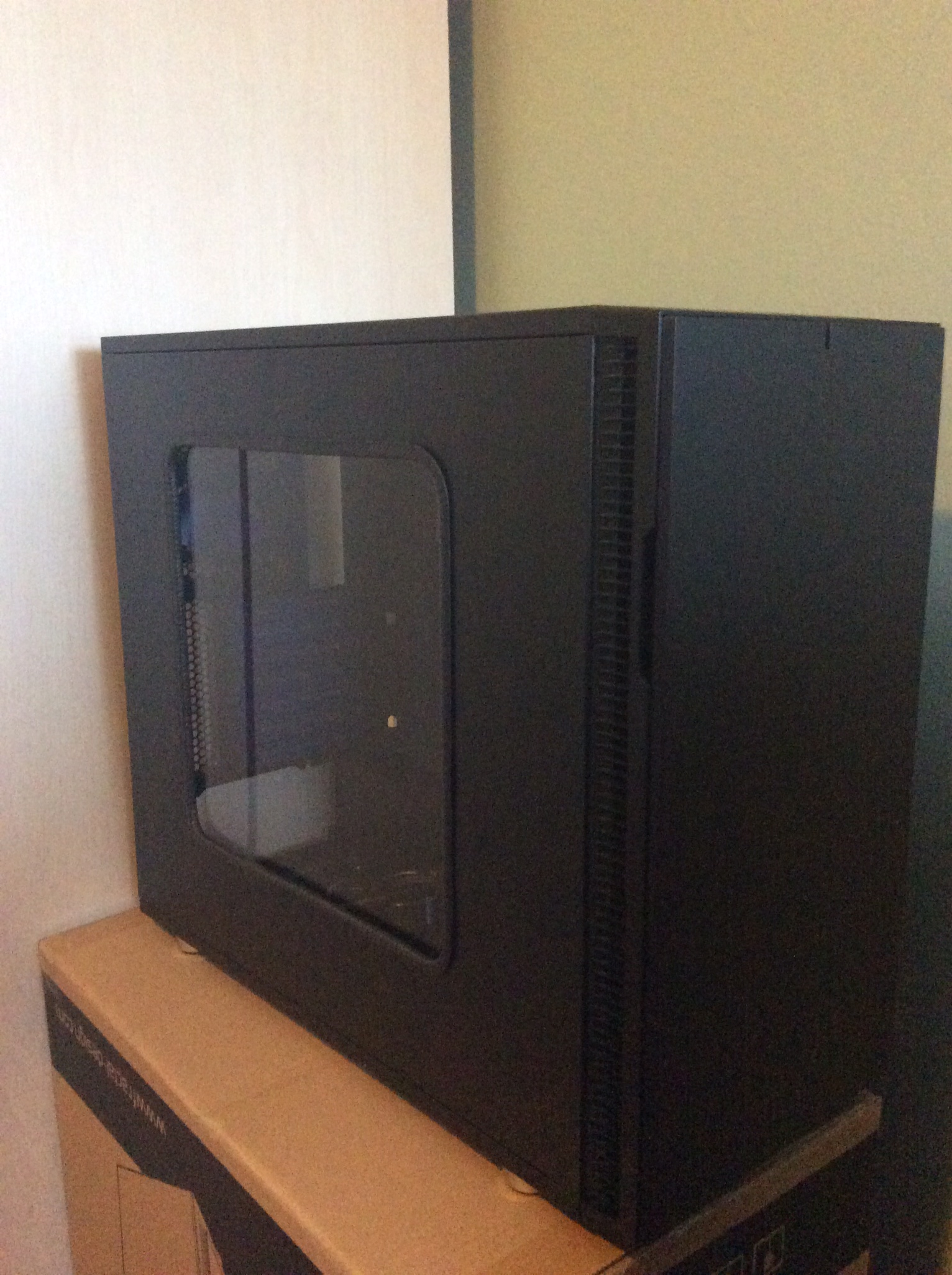

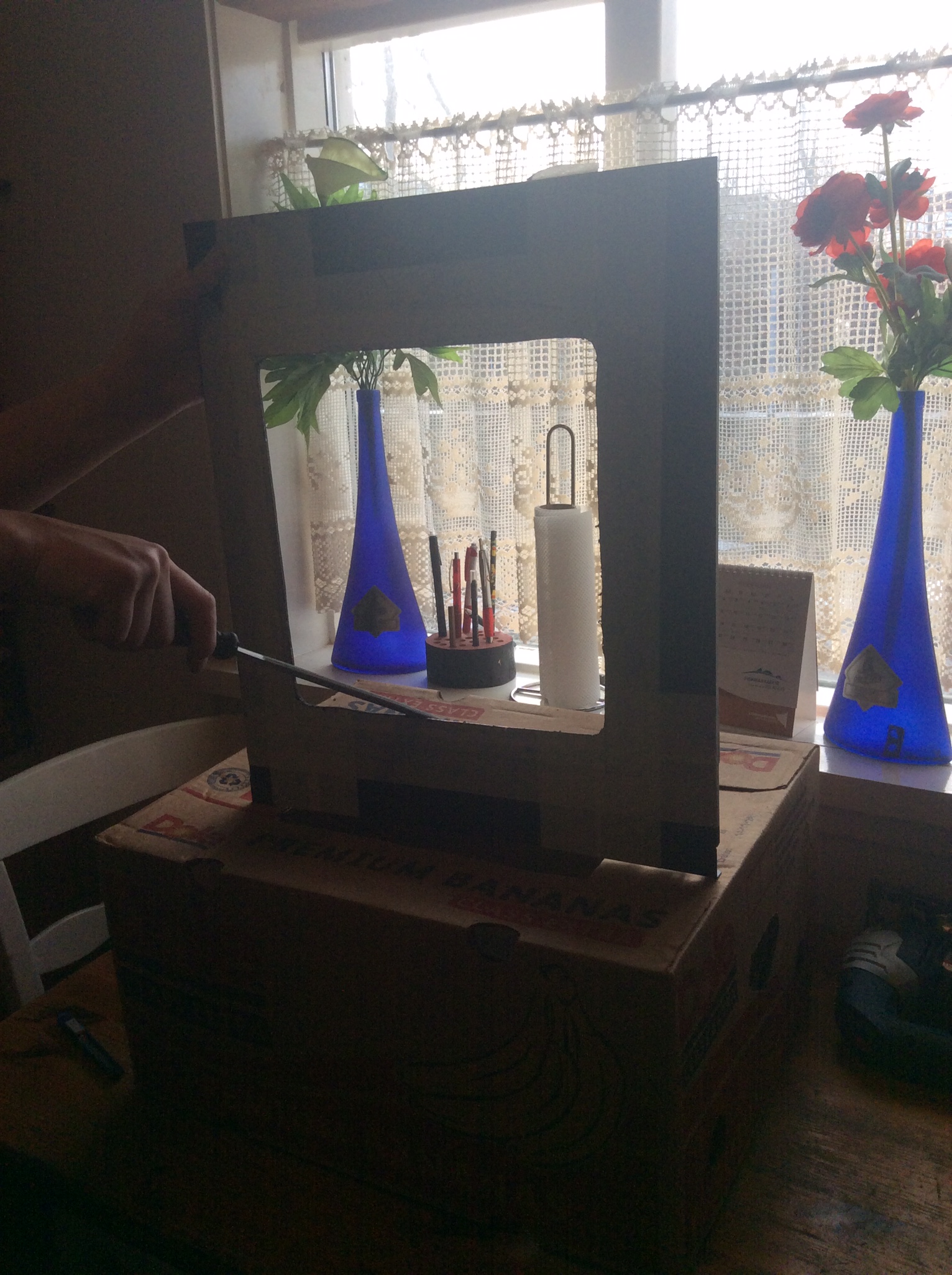

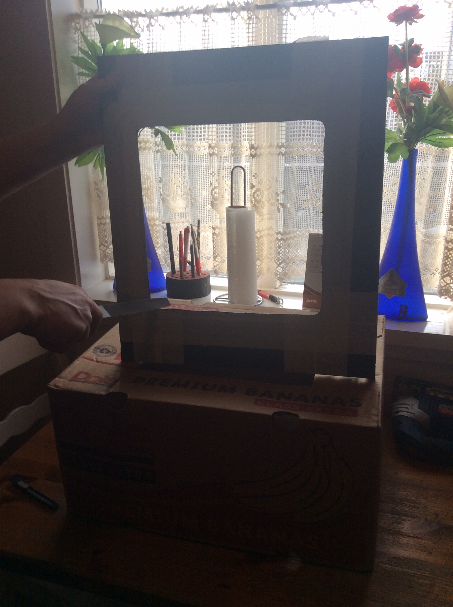

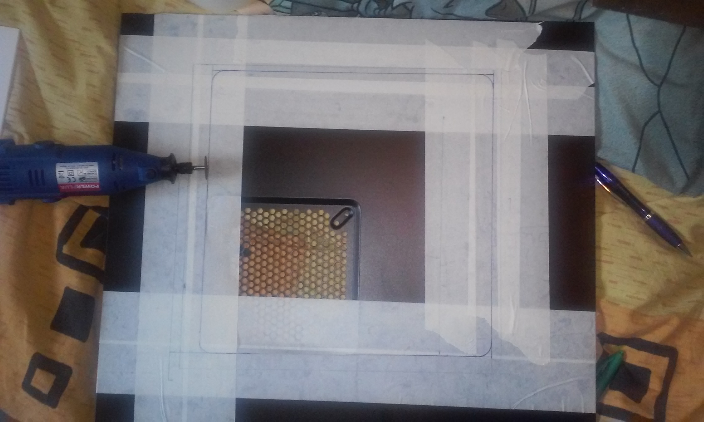

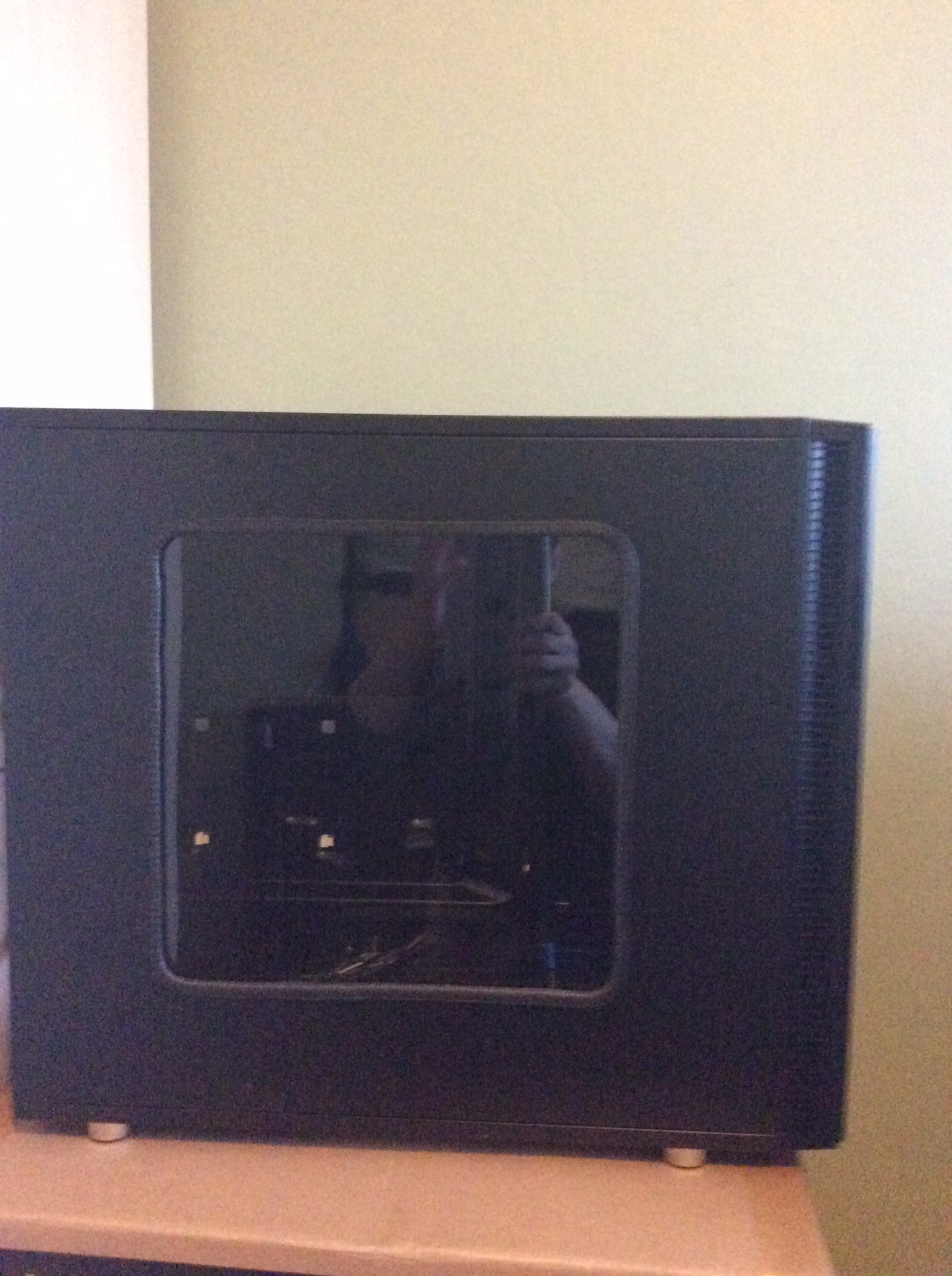

Á morgun saga ég fyrir glugga með akrýlplasti eða >>> Plexígleri 4mm og set u-lista í kringum sárið

Pósturaf kunglao » Lau 21. Feb 2015 16:36

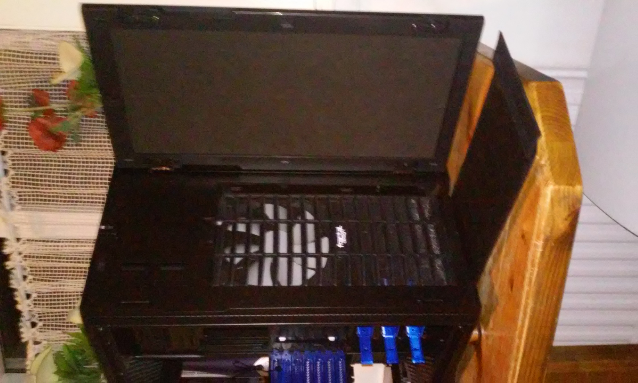

Er byrjaður að saga með dremel og stingsög. Næst er að þjala niður og pússa sárið og setja uchannel og plexí
kunglao
Póstar: 391
Reputation: 49
Re: Define R5 midtower MODDIÐ
Pósturaf kunglao » Lau 21. Feb 2015 17:50
Og Glugginn er komin í :megasmile
kunglao
Póstar: 391
Reputation: 49

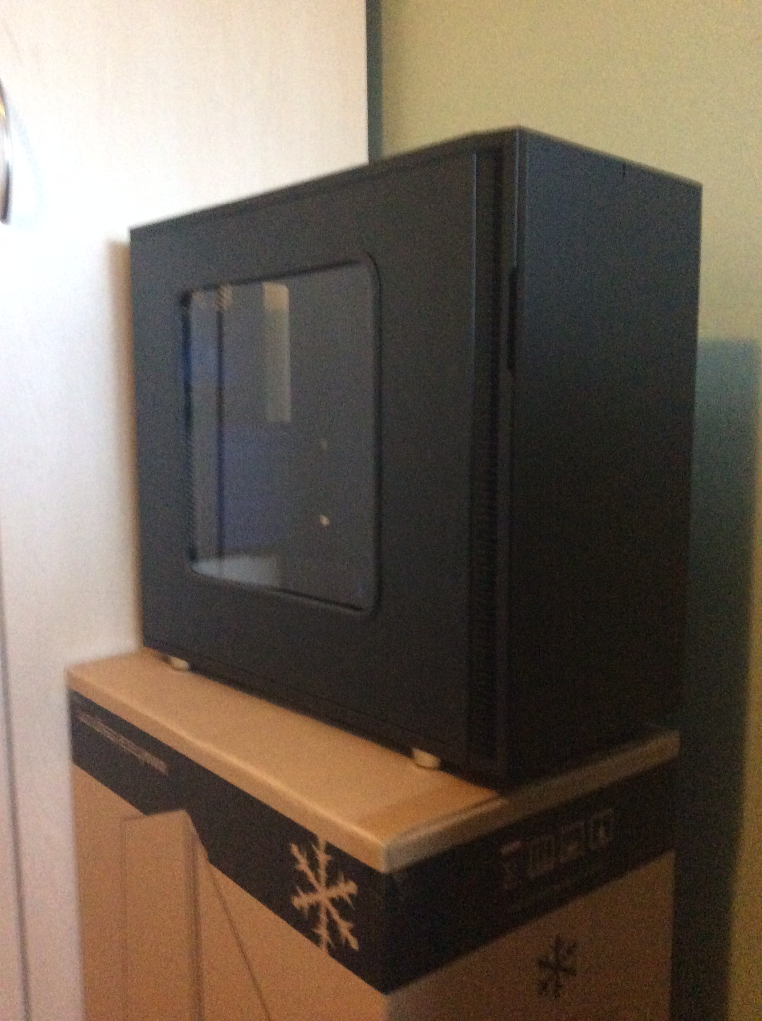

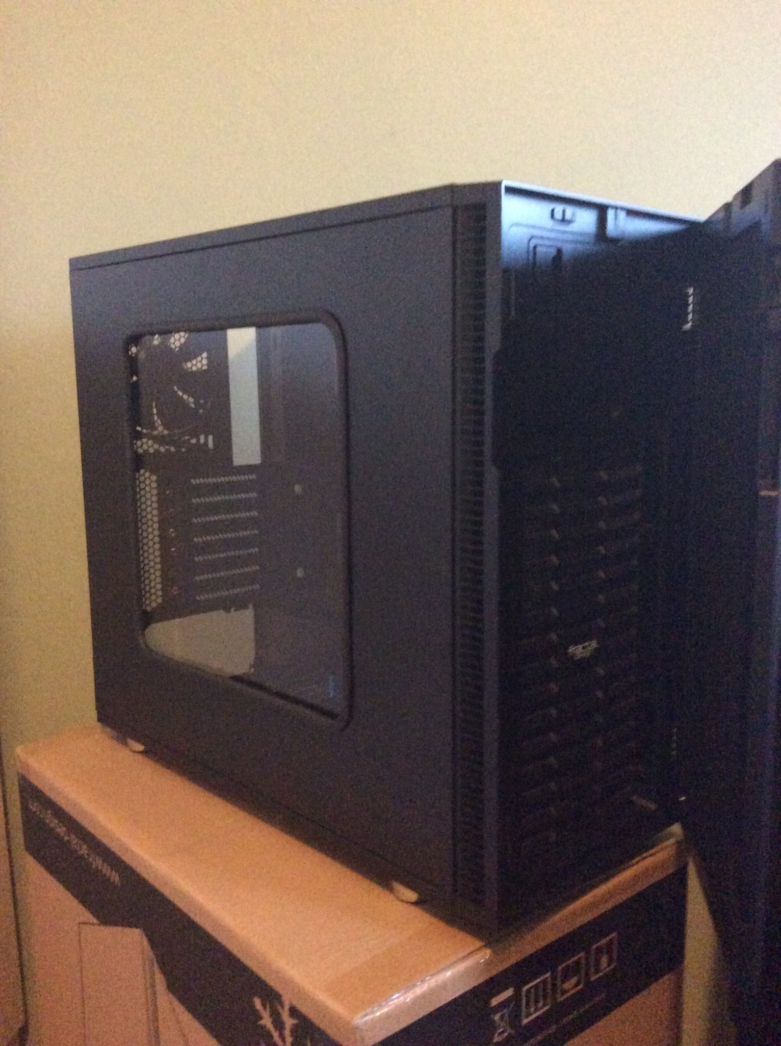

Pósturaf kunglao » Lau 21. Feb 2015 17:58
Glugginn Klár
kunglao
Póstar: 391
Reputation: 49
Pósturaf kunglao » Sun 22. Feb 2015 11:09
:happy :megasmile =D> .... mega sáttur með ísetninguna
Pósturaf Lunesta » Sun 22. Feb 2015 14:04
Glugginn lítur mjög vel út. Betur en ég átti von á.
Af hverju keyptiru samt bara ekki r5 með glugga?
kunglao
Póstar: 391
Reputation: 49
Pósturaf kunglao » Sun 22. Feb 2015 15:40
Vegna þess að ég keypti kassann hjá tölvutek og þeir bjóða bara uppá gluggalausa útfærslu svo að ég gerði þetta bara sjálfur og er ánægður með útkomuna. Og takk fyrir hrósið !!!
Pósturaf Lunesta » Sun 22. Feb 2015 19:05
ok, skiljanlegt. Þetta gefur líka þínu versioni smá uniqueness sem er
skemmtilegra auk þess að þú færð að hanna gluggan sjálfur :) good luck

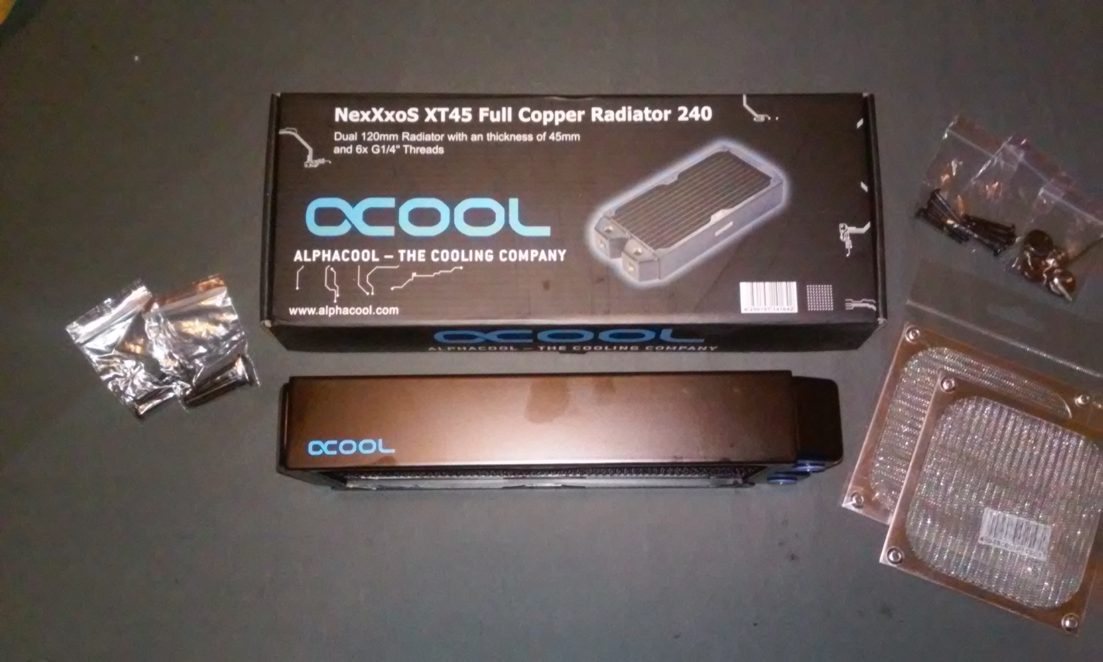

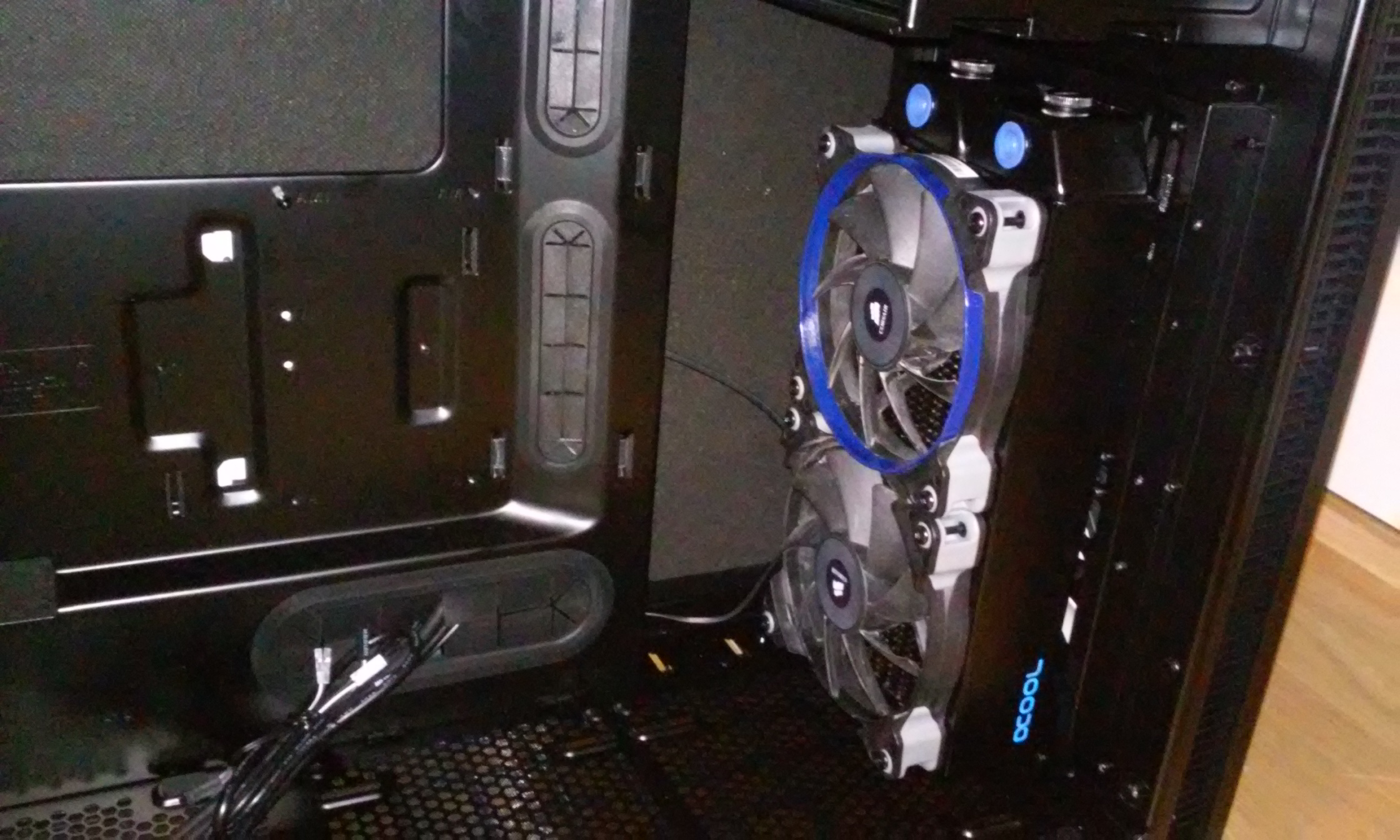

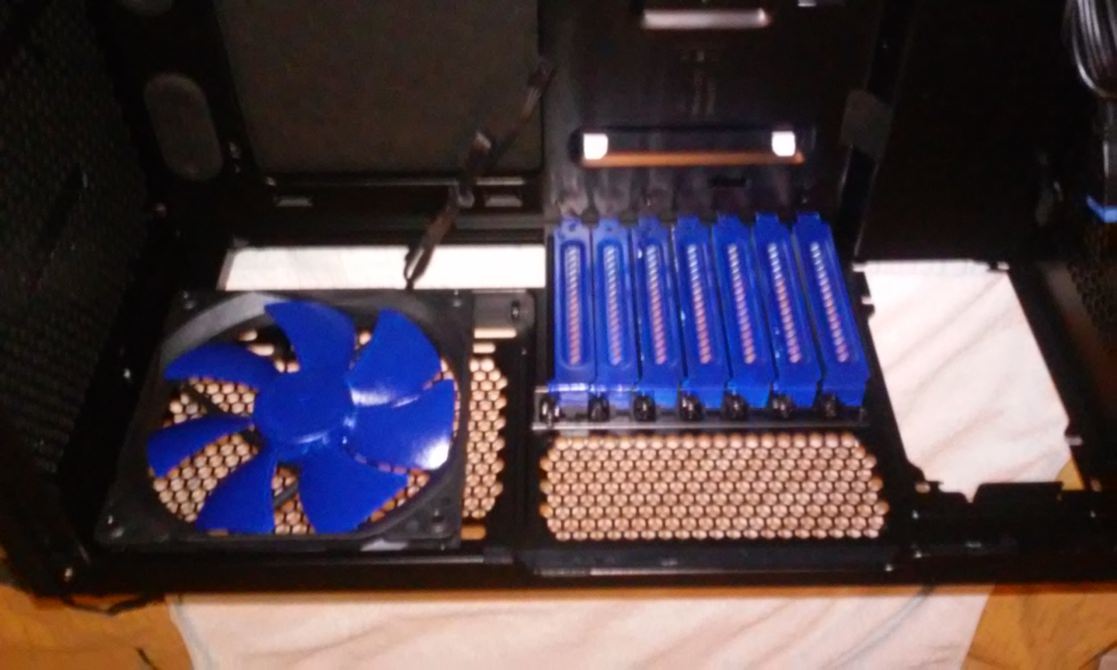

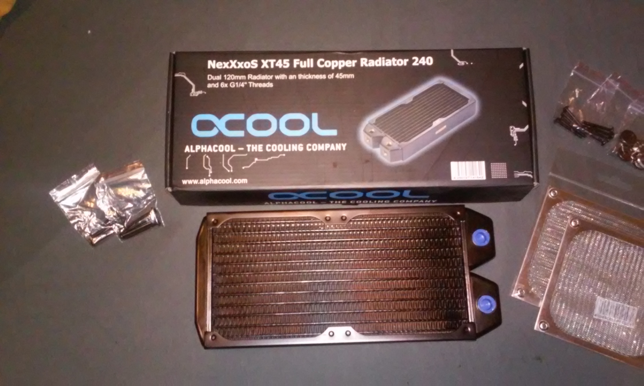

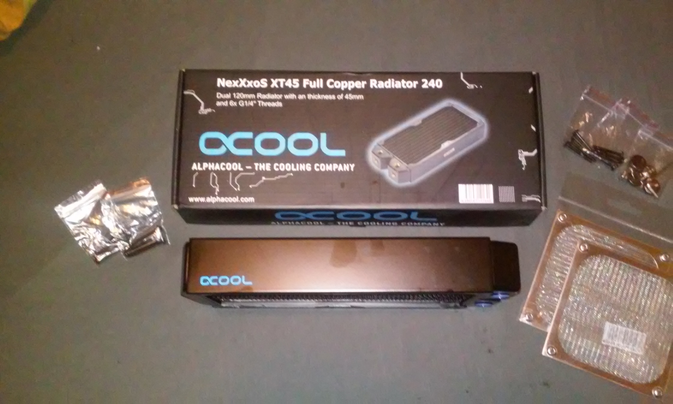

Fékk sendingu í dag frá Alphacool. Er að ákveða mig hvort hann fari að ofan eða að framan vatnskassinn. Er ekki ákveðinn fyrr en ég er búin að reikna loop-una upp og testfitta allt saman ...
45mm þykkur dual 120mm fan Rad frá Alphacool
Kopar í gegn með 6 portum
Lunesta

Helsti munurinn á ofan og framan er sennilega þessi:
framan: kemur fyrir einhverjum hdds og svoleiðis með auk
þess að geta bætt við 360 i top seinna.
top: ef vifturnar eru i pull er mjög einfalt að þryfa en
radiatorinn er synilegri.
Ef þú ert ekki að plana á að fá þér annan rad, settu þá top
annars front.

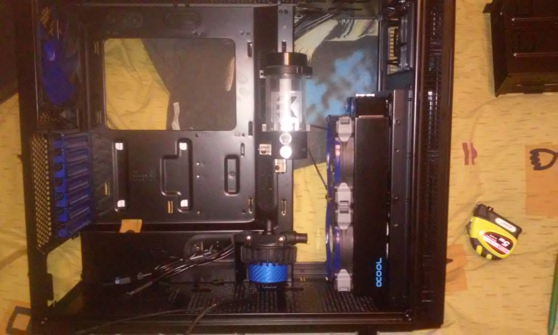

kunglao
Póstar: 391
Reputation: 49
Pósturaf kunglao » Þri 24. Feb 2015 22:48

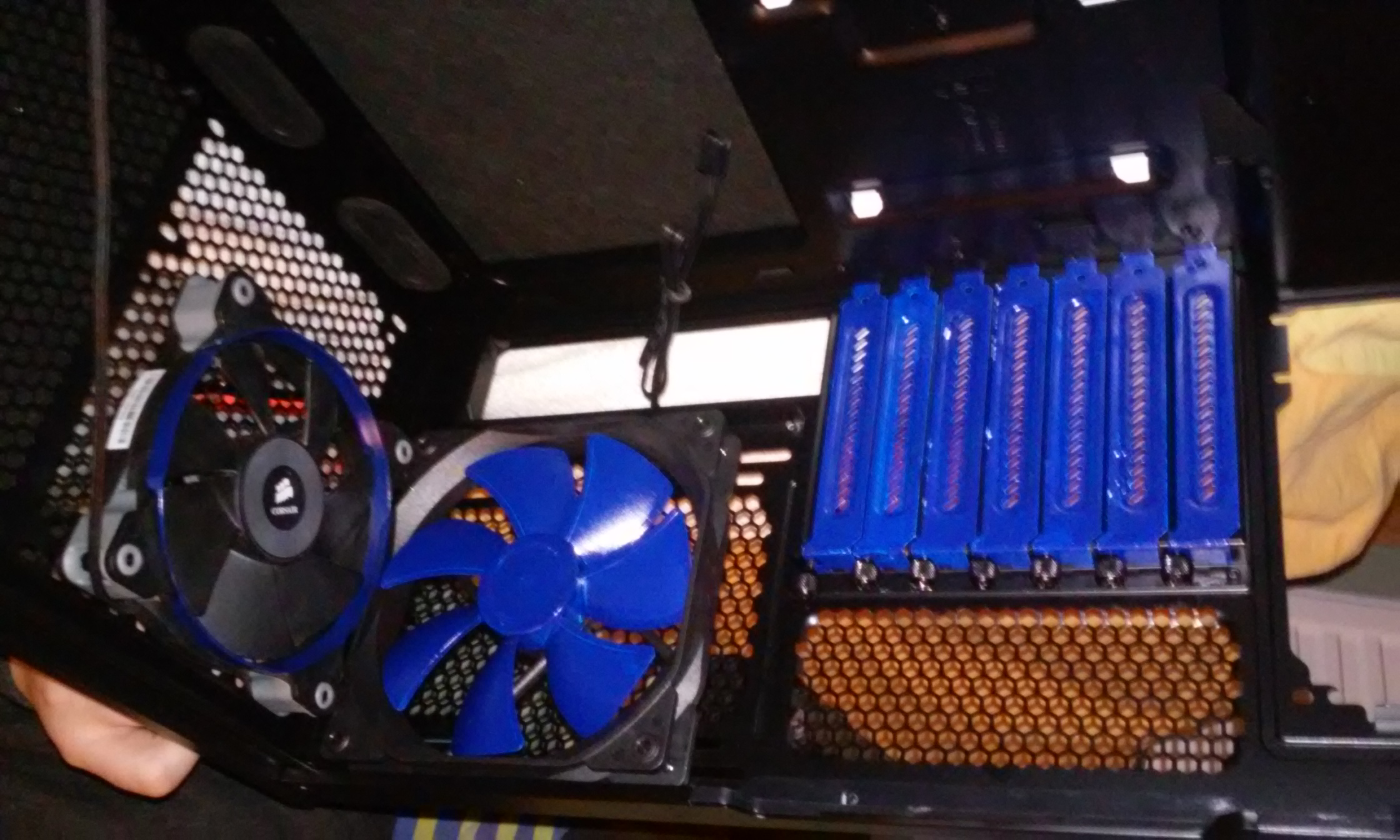

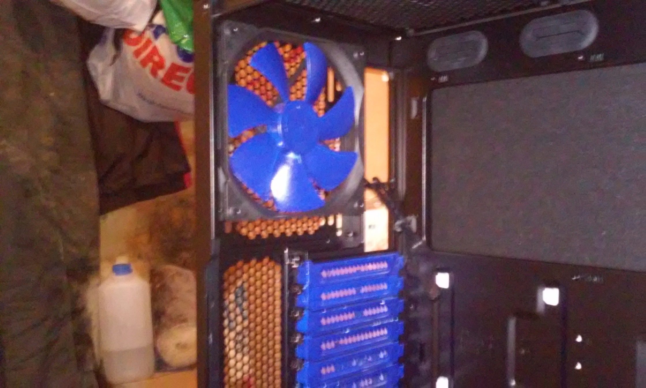

sko ég verð með þetta í push-pull og bæti svo Rad við seinna þegar ég fer í SLI en hér er uppsetningin nánast komin á Raddinum

kunglao
Póstar: 391
Reputation: 49

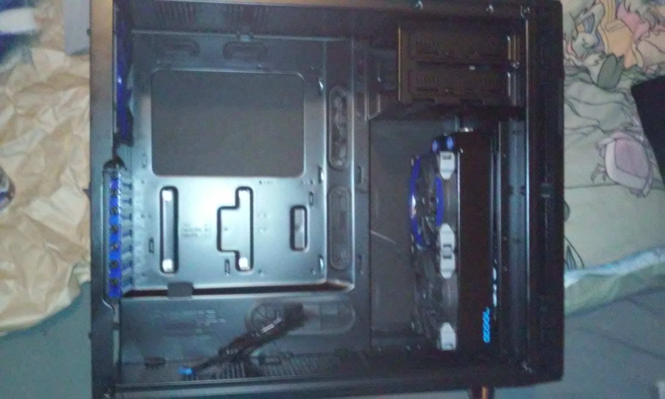

Pósturaf kunglao » Þri 03. Mar 2015 00:15
er að testfitta og reyna ákveða mig hvernig setupið verður en þetta er ekki ákveðið eins og er !!!

Pósturaf Hnykill » Þri 03. Mar 2015 09:14
Ég myndi velja betri viftur fyrir vatnskassan. einhverjar High Pressure viftur allavega, þessar sem þú ert með eru ekki hannaðar með blástur gegnum mikla mótstöðu í huga.. http://www.computer.is/vorur/7052/ ..þessar eru frá sama framleiðanda og líka með þessa litahringi, en hannaðar fyrir vatnskassa.
kunglao
Póstar: 391
Reputation: 49
Pósturaf kunglao » Þri 03. Mar 2015 09:59
Ég er með þessar viftur sem þú ert að sýna að innanverðunni. Er með þetta í pushpull config. Sp 120 og Af 120mm
kunglao
Póstar: 391
Reputation: 49
Pósturaf kunglao » Þri 03. Mar 2015 10:02
Hnykill skrifaði:Ég myndi velja betri viftur fyrir vatnskassan. einhverjar High Pressure viftur allavega, þessar sem þú ert með eru ekki hannaðar með blástur gegnum mikla mótstöðu í huga.. http://www.computer.is/vorur/7052/ ..þessar eru frá sama framleiðanda og líka með þessa litahringi, en hannaðar fyrir vatnskassa.
Ég er með þessar viftur sem þú ert að sýna að innanverðunni. Er með þetta í pushpull config. Sp 120 og Af 120mm.
Sp 120 mm eru í hurðinni og sjást ekki á þessari mynd en eru skrúfaðar á Vatnskassann

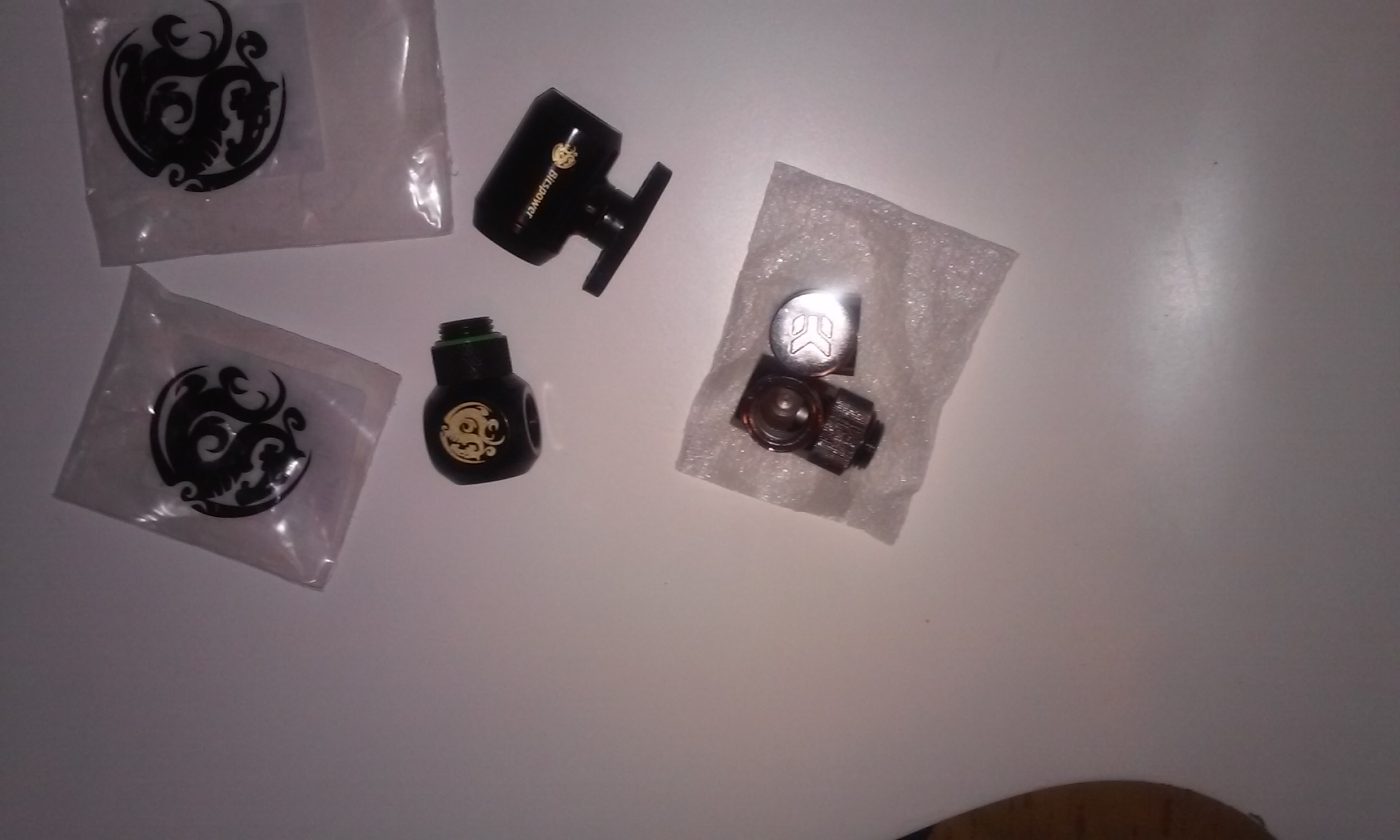

Pósturaf kunglao » Lau 07. Mar 2015 20:08

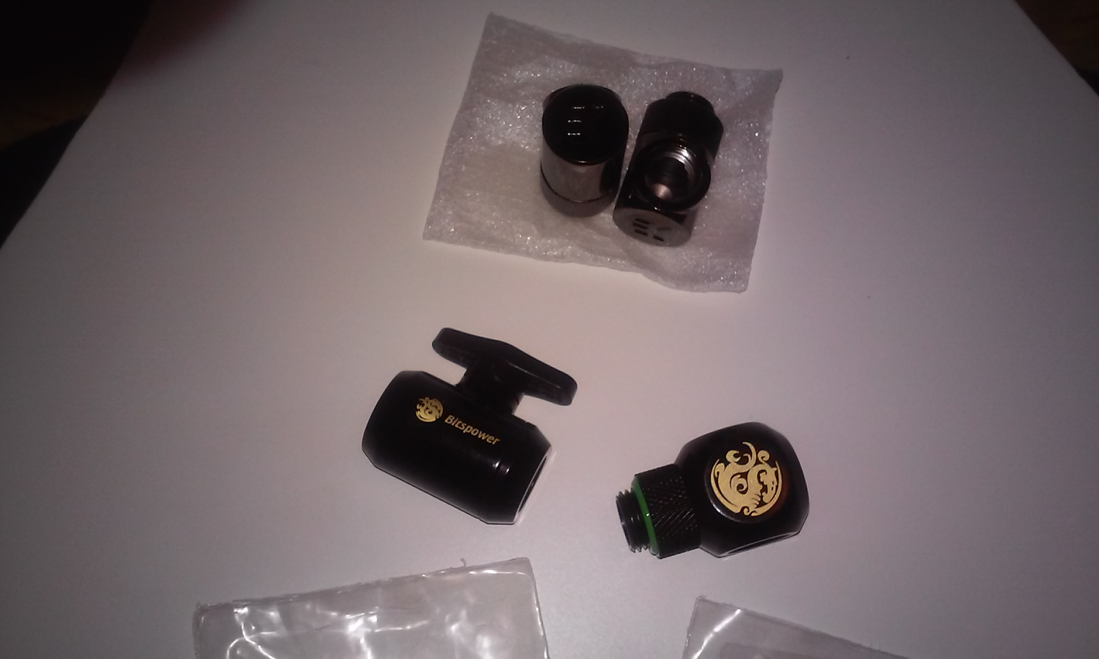

Það eru fleiri fittings á leiðinni og ég er með smá klám fyrir ykkur með þessum glæsilegu Bitspower og EK fittings :
