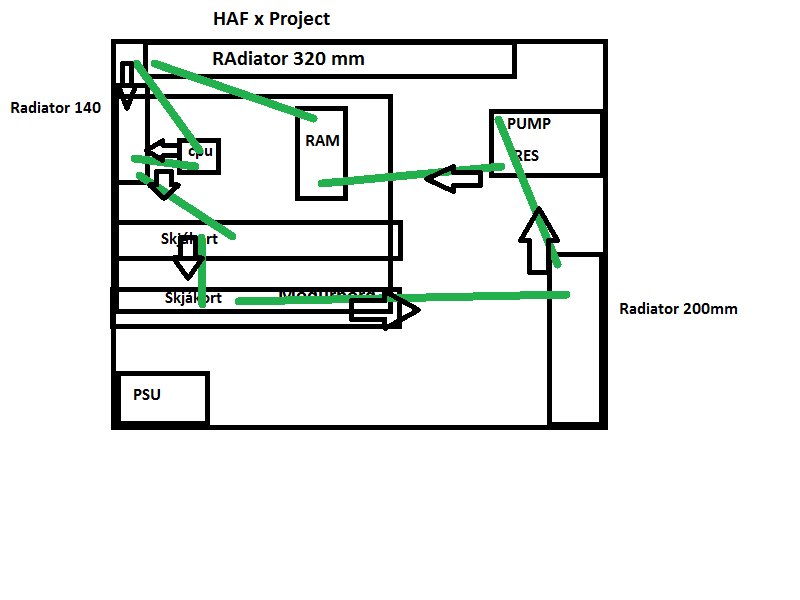

Pósturaf jojoharalds » Þri 04. Jún 2013 21:29
Bara spá hvort þetta loop myndi gánga upp?

Pósturaf vikingbay » Þri 04. Jún 2013 21:58
Ég myndi án gríns sleppa því að kæla minnin, það hindrar bara flæðið. Myndi líka sleppa einum af þessum þremur vatnskössum, skella annari pumpu og kæla skjákortin úr 200mm kassanum :)

Pósturaf worghal » Þri 04. Jún 2013 22:01
er einhver tilgangur með því að vatnskæla RAM ?

Pósturaf mercury » Þri 04. Jún 2013 22:07
held að menn séu aðalega að vatnskæla ram upp á lookið að gera. en já myndi sleppa 140mm rad. annars ætti þessi loopa alveg að ganga upp.
myndi klárlega frekar fá mér blokk á móðurborðið en að kæla minnin. svo lengi sem það er í boði..

Pósturaf mundivalur » Þri 04. Jún 2013 22:10
Já þú mundir þurfa að hafa tvær dælur fyrir svona loop :)

Pósturaf jojoharalds » Þri 04. Jún 2013 22:23
er 200 mm radiator nóg til að kæla 2 7970 kort?

Pósturaf mercury » Þri 04. Jún 2013 23:15
deusex skrifaði:er 200 mm radiator nóg til að kæla 2 7970 kort?
já...
asus ares 2 er með 120mm rad fyrir 2x 7970 svoo það getur varla klikkað að hafa 200mm rad.
