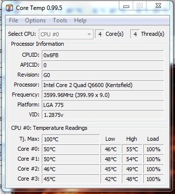

Ég var að pæla, er með tölvuna mína stable í 3,2 ghz (8x400) og voltin hljóma eitthvernvegin svona:
FSB: +0,1
DDR2: +0,2
PCI-E: normal
og eitthvað eitt en: +0,1
vCore: 1,33150
Er að gæla við þá hugmynd að fara í 3,6ghz sumsé hækka multiplier í 9x
er þá ekki nóg að auka bara við vcore? Er það ekki rétt að ég er búinn að stable-a tölvuna með hinum volt stillingunum (öllu nema vcore) í 400 mhz fsb? endilega látið mig vita ef þið skiljið mig ekki :roll:

Til að byrja með, ertu með góða kælingu? og ertu með g0 örgjörva ?

Afsaka dólginn en ég er ekki að yfirklukka í fyrsta sinn og þú ert ekki að svara spurningunni. Annars já við báðu.

Að vísu þá sýnir Hardwaremonitor aðrar tölur heldur en vcore er stillt í í bios. Sýnir 1,28v á meðan hann er stilltur í minnir mig 1,33125

9x400 á þetta og voltin í 1.46 og ég náði b3 örranum hans nonesenze í 3.4ghz léttilega komst inn í windows í 3.6 en ekki nógu stable og allt of hár hiti.

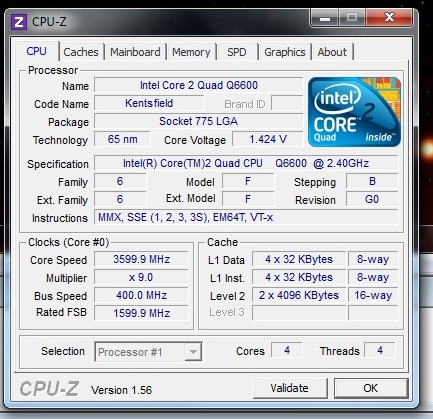

Pósturaf mundivalur » Fös 21. Jan 2011 13:55
settu mynd af cpu-z memory
langar að sjá það líka

Pósturaf k0fuz » Fös 21. Jan 2011 14:00
mundivalur skrifaði:settu mynd af cpu-z memory
http://img225.imageshack.us/i/44816234.jpg/
Lét ýmislegt fleira fljóta með.
