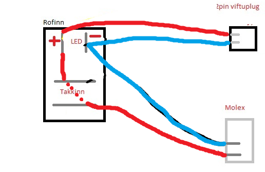

Hérna er mynd af stýringunum ;þ virkar fullkomnlega þegar þetta er bara tengt í 12volta straumbreyti, en ekki þegar ég tengi þetta í tölvuna
shit.. gerði teikningu af þessu.. og fattaði þá hvað málið var,
núna skulum við hafa smá getraun og sjá hvort þið sjáið villuna :lol:
Vill benda á að allar tilraunir með þetta fara fram á mömmuminnar tölvu!

samkvæmt teikningunni tengdiru plús í mínus sýnist mér :lol:

Ef þú nærð að klúðra þessari basic hringrás þá veit ég ekki hvernig það er hægt að útskýra þetta. En þú færð stig fyrir verstu tilraun til að útskýra e-ð í Paint frá mér :happy Þessi teikning segir mér að allir vírarnir séu tengdir saman í miðjunni, sem boðar ekki gott.
Skil ekki hvernig guli vírinn kemur inn í þetta.
Er nú enginn expert, en ef ég skil hvað þú ert að reyna gera, þá myndi ég útfæra þetta svona, correct me if I'm wrong, þetta er ágiskun:
Re: Búa til "viftustýringu"
Sent: Lau 15. Jan 2011 02:06
af rapport
Myndin sem postað var ofar lýsir þessu best, rofinn þarf bara að rjúfa hringrásina á einum stað = rauða/svarta skiptir ekki máli... bara að "tilgangur" vírsins sem fer inn og úr takkanum sé sá sami.
Rauður = molex-------takki------vifta.
Svartur = molex ------------------vifta.
Ef rofi = "rjúfa" ekki alternate = á ekki að breyta hvert rafmagnið fer, bara koma í veg fyrir að það fari eitt eða neitt.

Stærri mynd:

málið er að þða er sko Led pera á þessu.. sem kviknar á þegar viftan er í gangi.. hún þarf að vera þarna með
Sent: Mán 17. Jan 2011 00:20
af biturk
splæstu svartann og rauðann inná svartann og rauðann beggi og steldu rauðum og settu á plúsinn á perunni og notaðu gula á mínusinn þar ;)
guli er sensor og peran ætti þá að gera gáfulega hluti þó ég sé ekki viss, en það ætti að vera straumur á henni miðað við straum sem fer inná viftuna

Ég var einmitt að spá í þessu með LED-ið en þar sem að ekkert hafði verið minnst á það áður þá tók ég það ekki með í reikninginn
Þá er myndin sem að Sallarólegur setti inn málið
