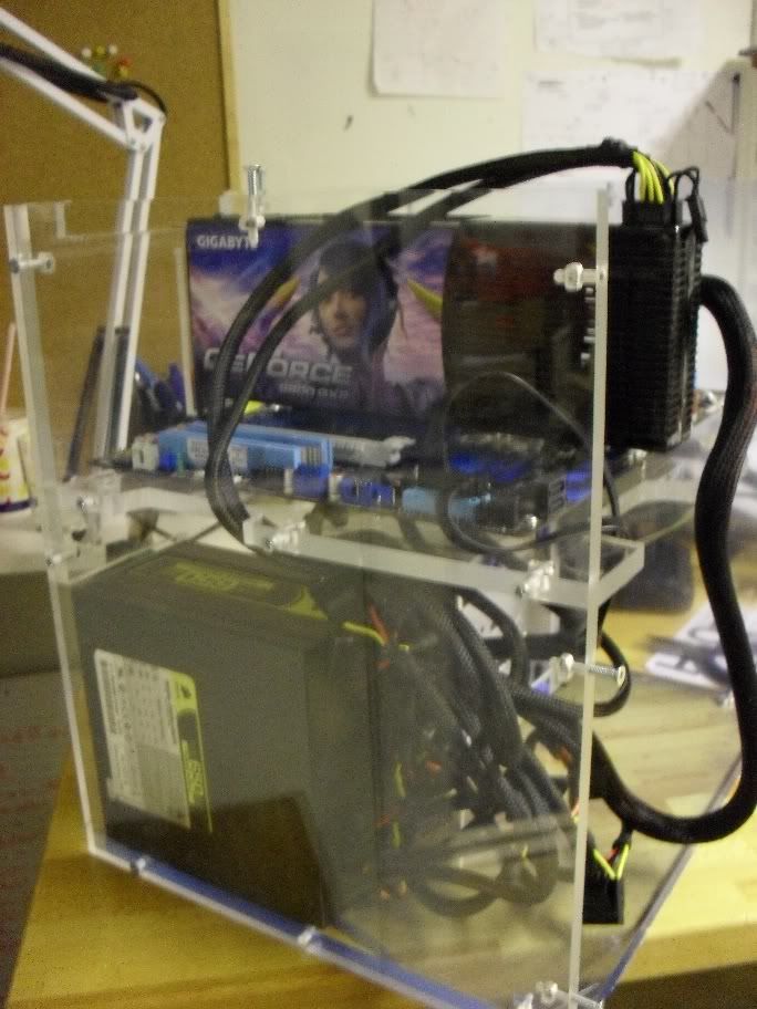

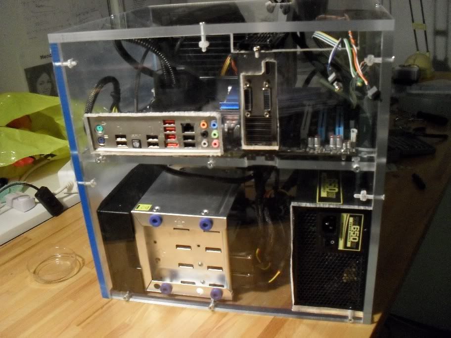

update:

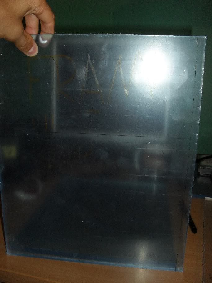

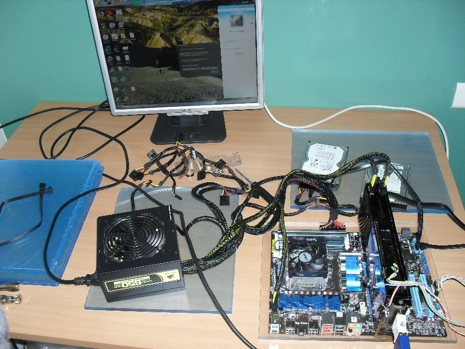

Jæja .. ég fékk plöturnar í háborg seint í júní og fór svo aldrei í það að gera neitt í smíðinni. En núna rétt áður en skólinn byrjaði þá lét ég slag standa og drattaðist til að festa einhverjar plöturnar saman og fræsa og vesenast og hér er komin uppskeran af mörgum sveittum kvöldum með föndurfræsi, borvél og stingsög.
Ég fór reyndar ekki í alveg jafn metnaðarfulla kælingu og ég var að pæla í til að byrja með og endaði bara í H50. Geymi það að setja götin fyrir tvöfalda vatnskassann þegar ég fer í alvöru kælingu. Og svo nennti ég ekki að setja upp dvd drifið, var svo spenntur að sjá afraksturinn.
prófa nýja TX650 sem ég fékk á ebay :P works great 48$+shipping, endaði í 15500 kalli gegnum shopusa

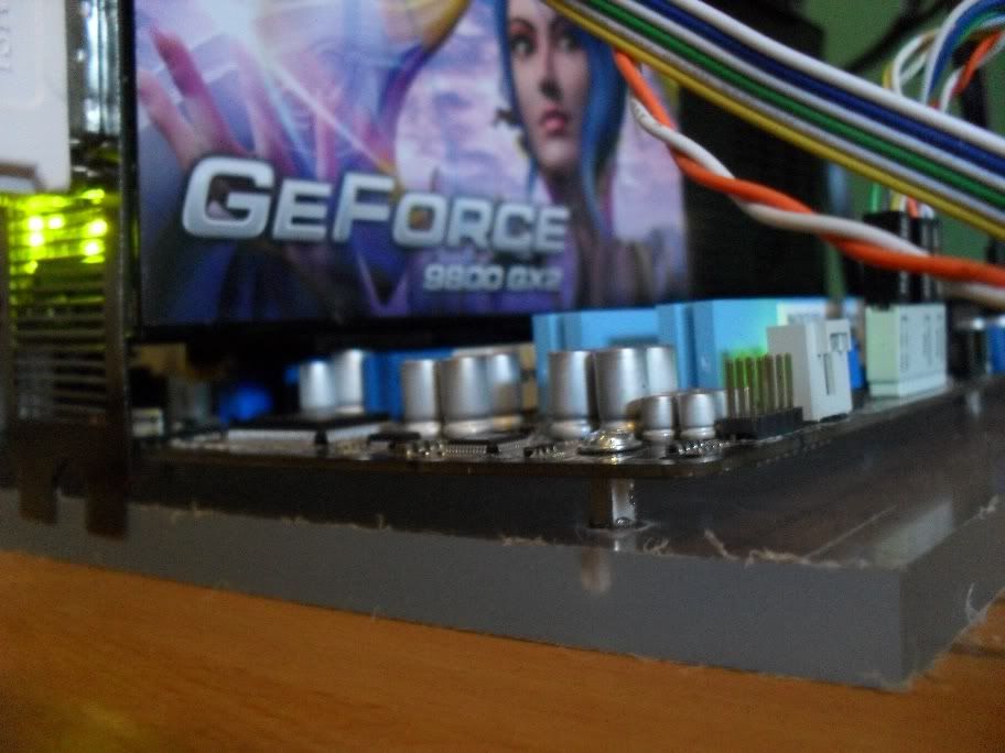

Búinn að festa móðurborð festingarnar

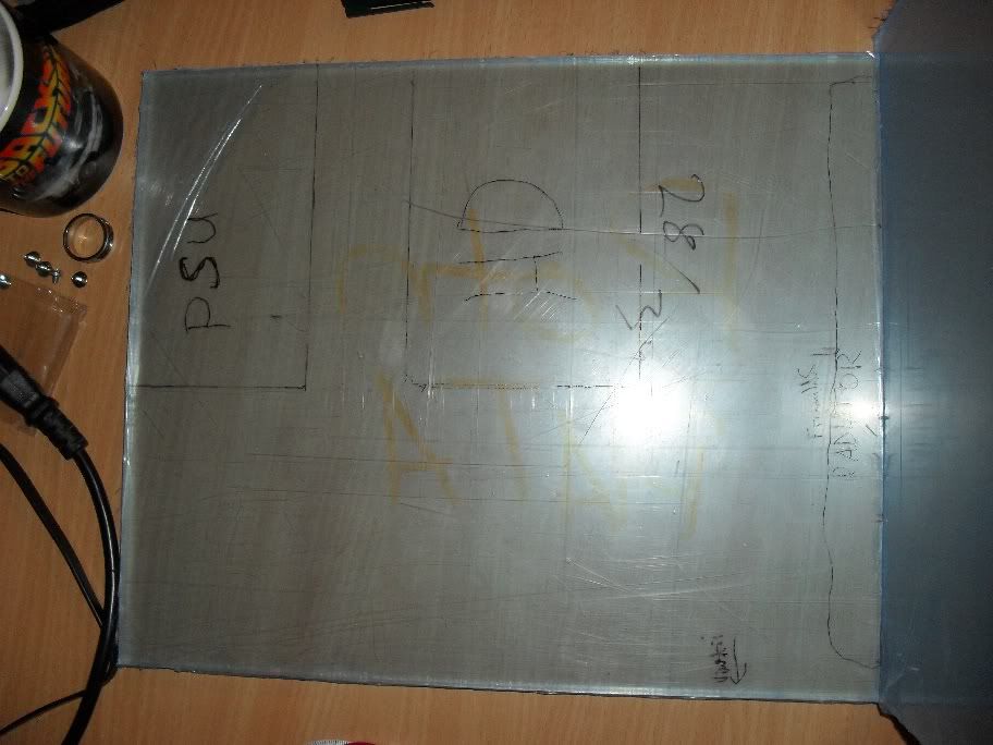

teikna út fyrir draslinu sem fer á botninn
Framtíðar framplatan
Saga saga saga

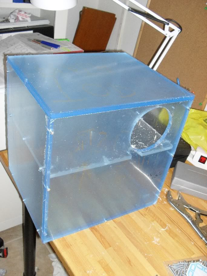

skrúfað saman.. looks nice
allt að koma saman
modular hvað? :P

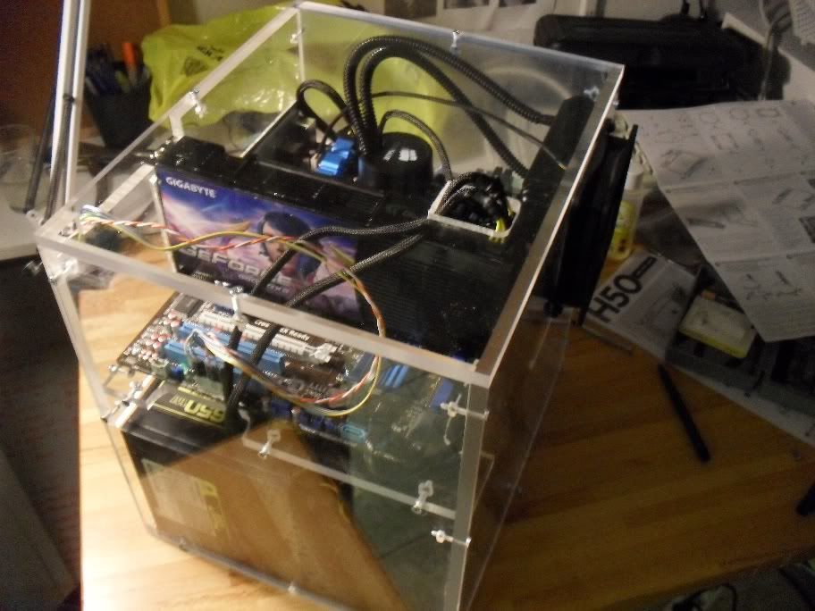

Corsair H50 komin á örran. hann er að idle-a unlocked Phenom II x2 555 í x4 B55 3,2 ghz í 32°C

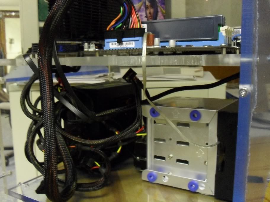

Séð aftaná
Lokaður kassinn.. smá fail með rafmagnssnúrurnar á skjákortinu .. en fuck it.. er ekki það slæmt.
Og svo lokst er mynd af aðstöðunni.. þarf að fara að upgrade-a hljóðkerfið :P og skjáinn
ætla svo að fara að overclocka örgjörfan. set útkomuna í "Unlocked Phenom II X2 555BE í X4 B55" þegar ég er búinn .. líklegast um helgina

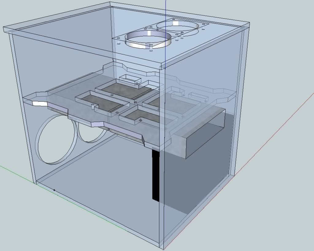

Jæja..
Ég er að pæla í að starta projecti og ætla að deila með ykkur hugmyndinni og worklog-i þegar ég byrja að smíða :P
Pælingin er að gera plexi kassa í anda "Danger Den Water Box Plus" kannski með einhverjum breytingum.
Er búinn að melta þessa hugmynd lengi og er semi búinn að ákveða að gera þetta.. Er að scetch-a upp copy af kassanum í google scetchup til að fá allar lengdir á hreint þannig ég lendi ekki í major fail-i þegar smíðin fer í gang.
hér er scetchið mitt

Re: Vatnskældur plexi case [myndir]
Pósturaf Zpand3x » Fim 16. Sep 2010 22:01
Updated setti inn myndir :P hvernig líst fólki á?

Zpand3x skrifaði:Updated setti inn myndir :P hvernig líst fólki á?
Þetta er snilldar kassi/test bench.
lýtur mjög vel út. Hefði nú samt kannski frekar bara átt að skera út venjuleg pci-e op aftan á kassann í staðinn fyrir þetta "custom" gat sem þú gerðir .

bara magnað hjá þér :D en á ekki að sýna okkur hitatölur í Idle og í load? :D

pritty awsome en hefði reynt að worka betur með skjákorstpluggin og reynt að nota eitthvað beint til að fá þráðbeina skurði. ;) annars kickass

Pósturaf Zpand3x » Fim 16. Sep 2010 22:16
vesley skrifaði:Þetta er snilldar kassi/test bench.
æ ég verð hvort sem er alltaf með tvöfalt skjákort.. og ég get alltaf gert gatið aðeins kassalagaðra og gert hin götin seinna
Gunnar skrifaði:pritty awsome en hefði reynt að worka betur með skjákorstpluggin og reynt að nota eitthvað beint til að fá þráðbeina skurði. ;) annars kickass
Amm en það er bara svo focking erfitt að sketa 10 mm þykkt plexi með sting sög.. ef ég saga hratt þá bráðnar helvítis plastið og festir sagblaðið. en ég var kominn með góða tækni í endann eins og sést á hring gatinu.

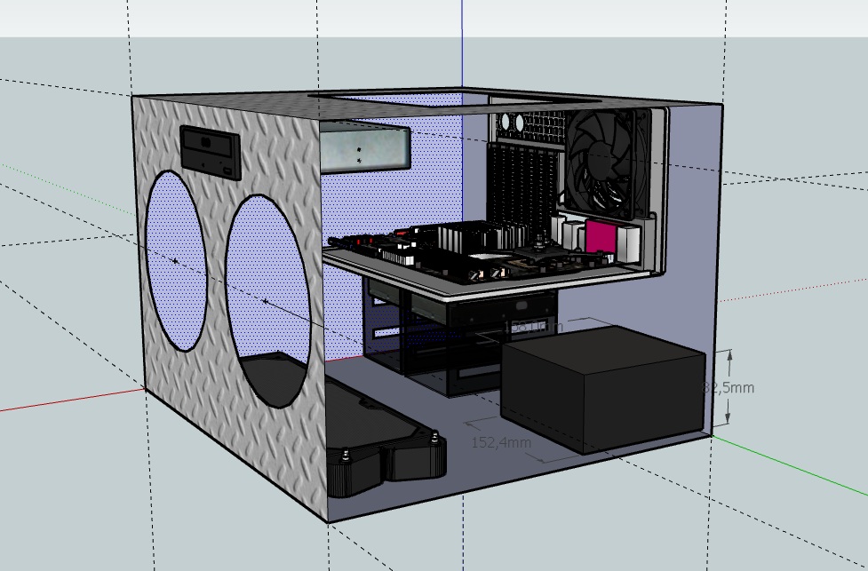

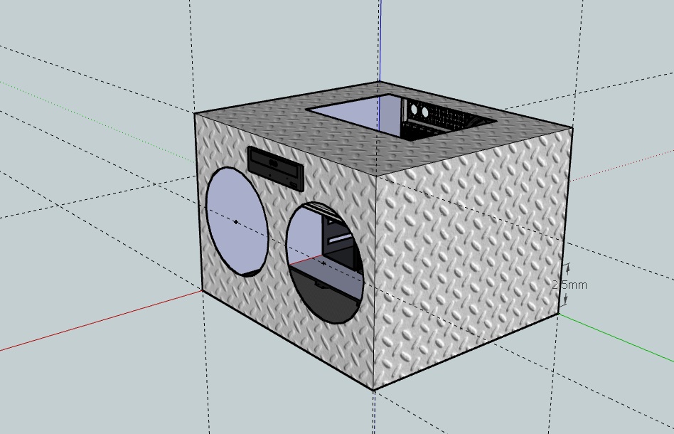

Vel gert! og núna er komin hörð kepni fyrir ZoRzEr :P
Núna langar mig að fara að smíða minn eigin kassa, reyndara bara úr áli ekki plexi gleri :P
Mig er lengi búið að langa að smíða kassa sem er einhvað í þessa áttina
(Götin framan á eru fyrir 2*230mm viftu)
Síðast breytt af Kobbmeister á Fim 16. Sep 2010 22:53, breytt samtals 1 sinni.

Zpand3x skrifaði:
true og sést að þú byrjaðir á aflgjafagatinu :sleezyjoe

Gunnar skrifaði:
Zpand3x skrifaði:
Nice catch.. það er rétt :O og ég var svo glaður að vera byrjaður á verkinu að ég hugsaði ekki út í festingarnar fyrir aflgjafan... er með hann lausann núna en ætla að festa hann seinna.

Kobbmeister skrifaði:Vel gert! og núna er komin hörð kepni fyrir ZoRzEr :P
ál er ekki rétta efnið myndi ég segja :P Dregur í sig svo mikinn hita.. Myndi fara frekar í ryðfrítt stál þó það sé fokdýrt!
