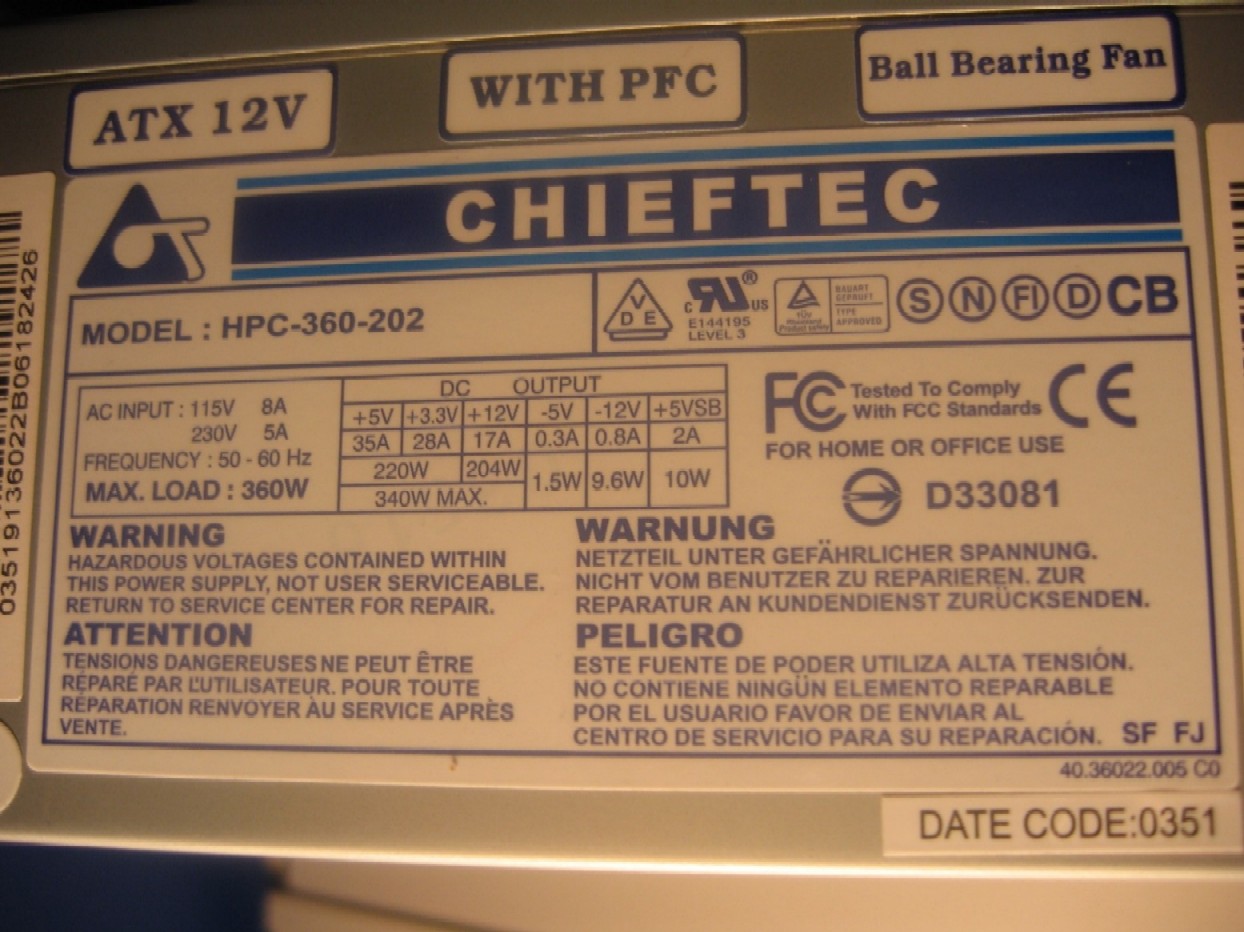

Bara að benda á að prescott er mjög gráðugur á orku, og 360w er í lægri kantinum. Ef þú myndir pósta hversu mörg ömp eru á hverri línu (það stendur á psu-inum sjálfum, þeas +5v +12v +3.3v os.frv.) þá myndi það hjálpa gríðarlega upp á að komast að því hvort þetta sé psu vandamál.

Það eru ekki vöttin sem skipta máli. Hann gæti þess vegna verið með 1000w psu, en það myndi ekki skipta neinu máli ef það væru bara 10 ömp á einhverri línunni. Ég er með 400w psu sem er með 35 ömp á 5v línunni og 22 ömp á 3.3v línunni. Gallinn er sá að hann er bara með 15 ömp á 12v línunni, sem powerar bæði skjákortið og örgjörvann. Kannastu við 4 pinna vírinn sem fer úr psu-inum í móðurborðið? Það er einmitt 12v lína.
Skv. þessari mynd eru það +3.3v og hugsanlega +12v línurnar sem eru ekki að skaffa nógu mikla orku. Ef +3.3v línan er í 3.14v idle, þá má guð vita hvað það fer langt niður í leikjum þar sem agp-portið notar +3.3v línuna.
Þess vegna vil ég vita hversu mörg amper eru á hverri línu.

35A á 5V, 28A á 3,3V og 17A á 12V

joihei skrifaði:35A á 5V, 28A á 3,3V og 17A á 12V
annars er ég orðinn nokkuð viss um að þetta sé aflgjafinn vegna þess að ég fór með tölvuna í annað hús og þar var tölvan tengd við 300W og gekk frá 19:00og þangað til 13:00 næsta dag.
þá er spurningin hvaða PSU á maður að fá sér :?:
Voru þetta allt plús tölur? Samkvæmt þessu ætti aflgjafinn að vera 470w.
Alla vega, ef PSU-inn var eini munurinn, þá er það væntanlega vandamálið. En áður en þú kaupir nýjan, þá væri sjálfsagt þess virði að prófa þinn aftur. Kannski var hann bara illa tengdur (sem hefur gerst).

Þetta er aflgjafinn minn.

Það er bara 360w peak power á honum er það ekki ?
