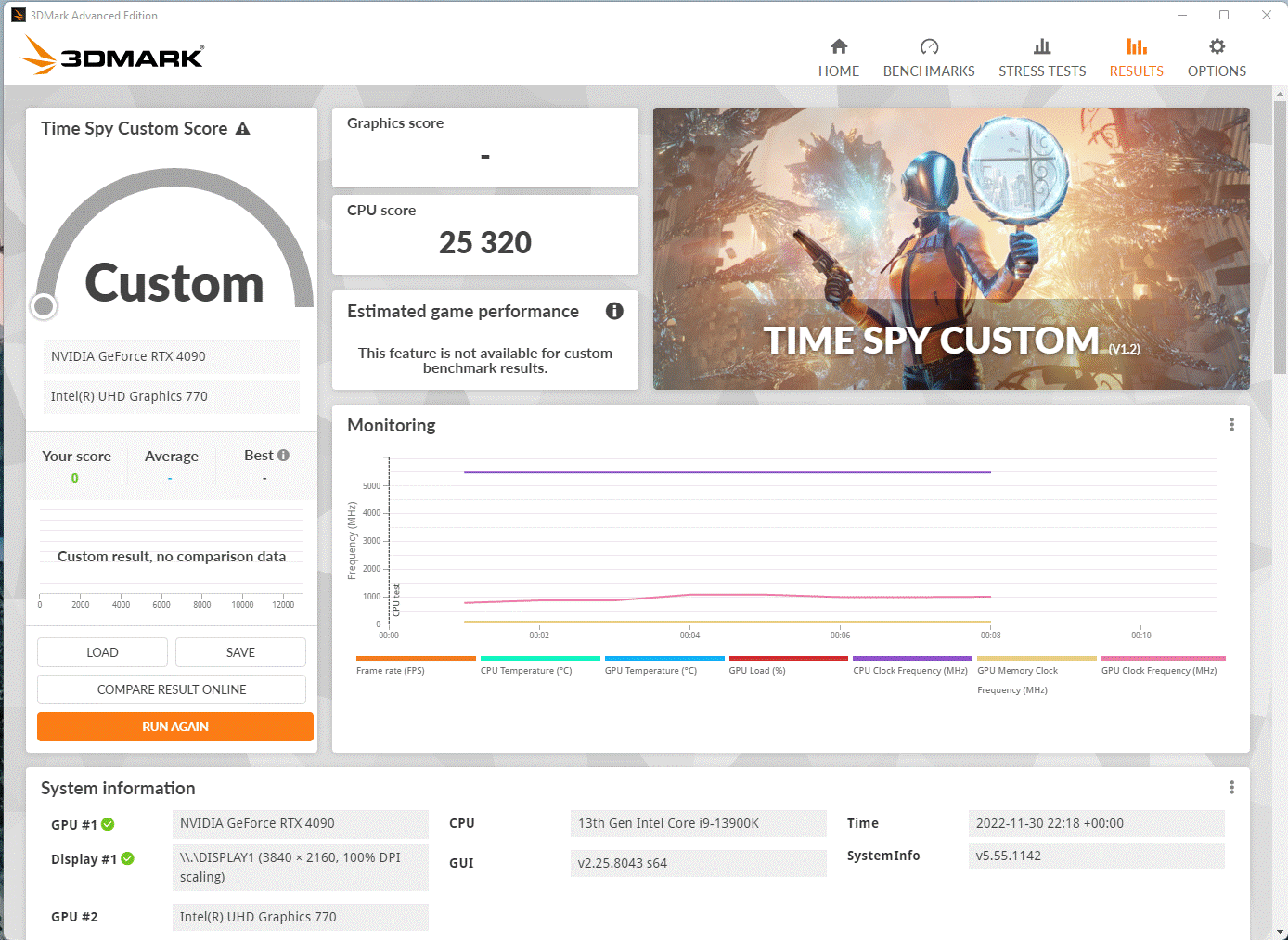

Fyrir þá sem eru með Intel 12th eða 13th gen CPU og Z690 eða Z790 þá var ég að vinna með secondary og tertiery timings á RAMi. Þetta er þess virði ef menn hafa gaman að því að tjúna rigginn.
Hérna geta menn séð CPU scoreið mitt í núverandi TimeSpy meti, CPU 22181 og er að keyra DDR 7200 á standard timings frá framleiðenda.
https://www.3dmark.com/spy/32799997
Set hraðann í 7000 og vinn með timings og ég fæ í sama testi þetta, CPU 25320. Ekkert overclock á CPU í báðum tilfellum og RAMið ennþá á default volt 1.4, engu breytt í minnisspennu. Klst. sem þetta tók, við erum að tala um 10% performance aukningu með engri fyrirhöfn og það er ennþá meira þarna inni, fór svona safe leið sem þar sem ég mixaði timings frá Luumi og öðrum sem ég fann á netinu sem eru að hamast í þessu.
Secondary og tertiery timings gerðu mun meira en lækkun á primary timings, er með Hynix RAM, veit ekki hvort það er M eða A die, held A die.

- 2022.11 3dmark Timespy CPU only 25320.gif (294.74 KiB) Skoðað 10950 sinnum
