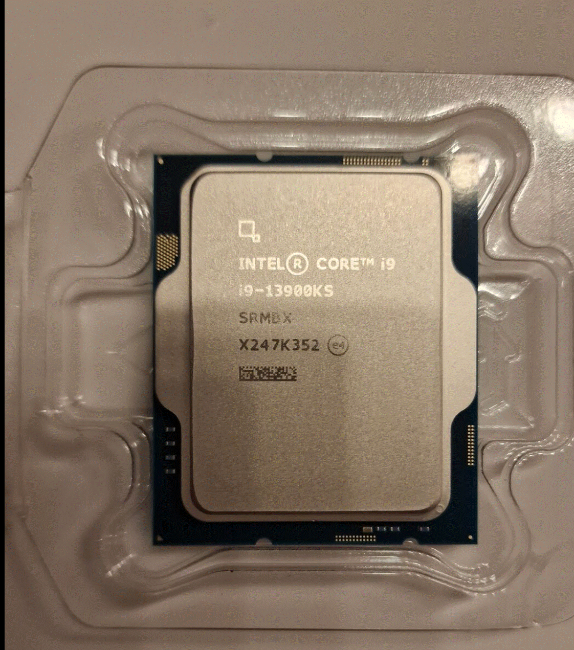

13900KS, Intel-menn RISE UP!
13900KS unlapped.gif (681.56 KiB) Skoðað 12462 sinnum
13900KS lapped.gif (424.05 KiB) Skoðað 12462 sinnum

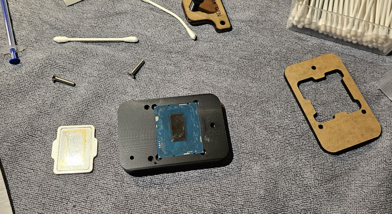

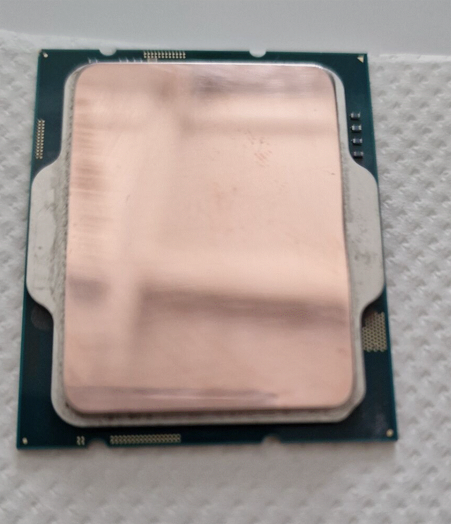

Intel 13900KS delidded, liquid metal og fegurð.. Járnhnefinn pússaður.
Cinebench, hæsti kjarninn nær ekki 80c, E-cores í 60c.

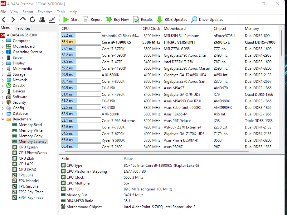

Dúndrað í Aida að gamni, aldrei fengið svona látt latency á minnið, þetta er bókstaflega RUGL lágt fyrir 13900K, minnið er á default spennu og næstum ekkert overklokkað á secondary og tertiery timings, primary timings eru undirklokkuð, kittið er 7600 vottað.
Ekki bara hitastigið sem fer niður, internal MC er digga þetta.
