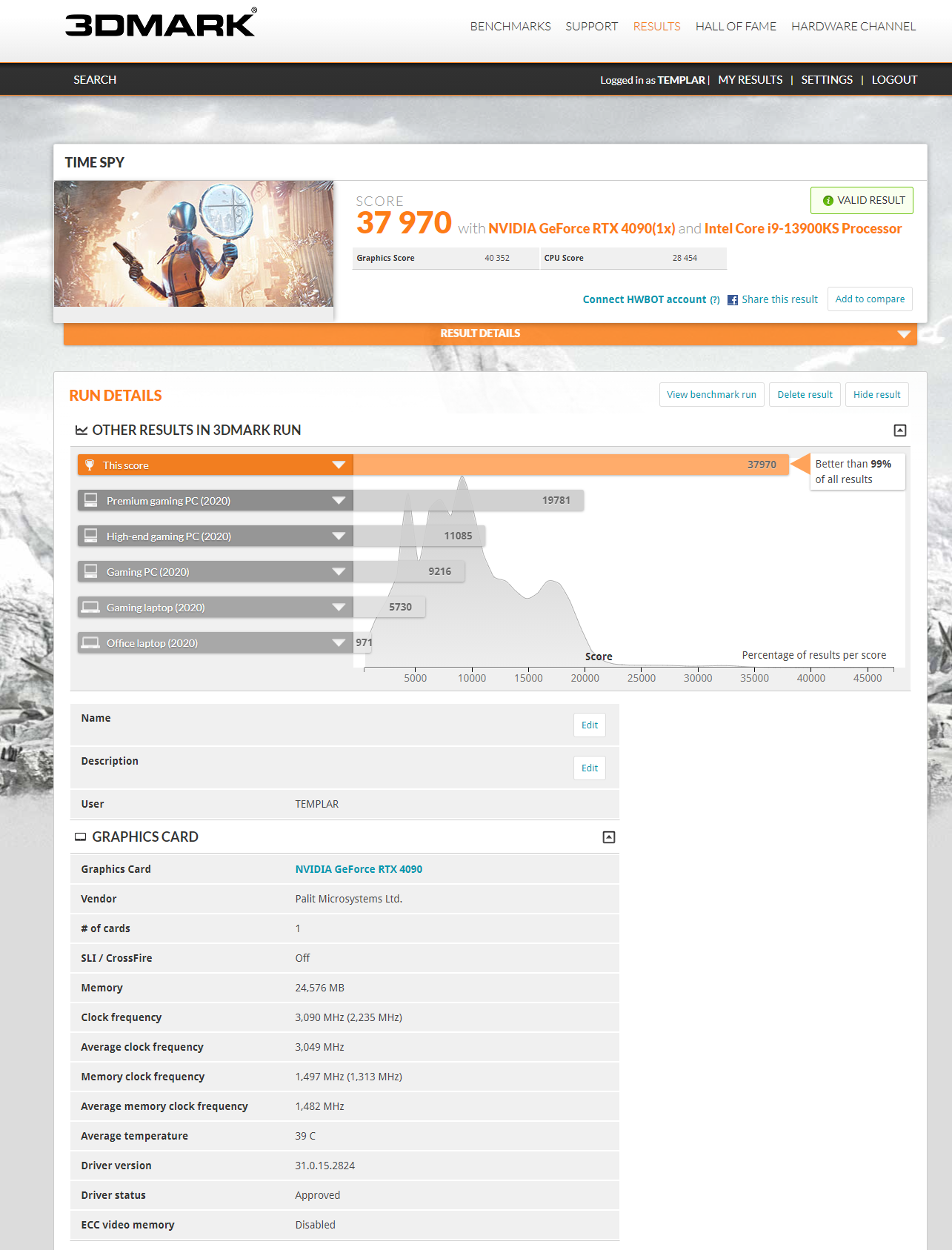

Re: 3dmark Time Spy niðurstöður
OK leyst.
1. Galli í driver eða Win11 orsakar þetta drop, lagaðist þegar einn disable-ar Gsync og setur upp skjá driverinn upp á nýtt, fékk fullt load aftur. MS eða Nvidia, ekki hægt að segja til, hallast frekar að Nvidia vandi.
2. Fékk svo ekki gott CPU score, hélt að deliddið mitt hefði eyðilegt CPU, toppaði 23000K með Aida latency 57ns, meikar ekkert sense.
Að reenbale intel VTd í BIOS og láta WIN 11 redecta það en ekki hafa enable-að lagaði þetta, þetta er böggur í WIn11 frá því Q4 2022, hann er ennþá þarna ef einn er að fikta með að disable í BIOS intel VTD þá við einhverjar aðstæður byrjar performancinn að minnka, sem sagt þetta er ekki að fullu lagað í Win11, fann aðra með þetta mál líka en fáa, VBS security er því enn smá problem.
3. Get ekki fengið internal clock á GPU í meira 3050, get stillt hvað sem er og skrúfað upp voltin en internal clock toppar í 3050, oftast fast í 3030MHz. Verð að vatnskæla eða nota liquid metal á kortið til að komast hærra, TDP fór aldrei yfir 106% svo það er ekki cappið.
4. Setti CPU í P-Core all core boost í 6.1GHz og fæ 28 647 CPU score sem sýnir að vægi CPU score eftir 20k byrjar að minnka aðeins hraðar.
https://www.3dmark.com/spy/35520976
3049MHz average, þarf að bæta GPU kælingu, sjáum hvað maður gerir hvort maður skipti um kort og fari í vatn eða hendi á þetta liquid metal, tilganstlaust gera run með 6.1 all core CPU vegna lágs vægis þess hluta á þessu stigi, yrði kannski 50 auka points.
Ánægður með cpu eftir delidd, 6.1 all core boost með aðeins 0.050mv + offsetti eftir 1.3v. Núna er ég team delidd, ekki sama CPU lengur.

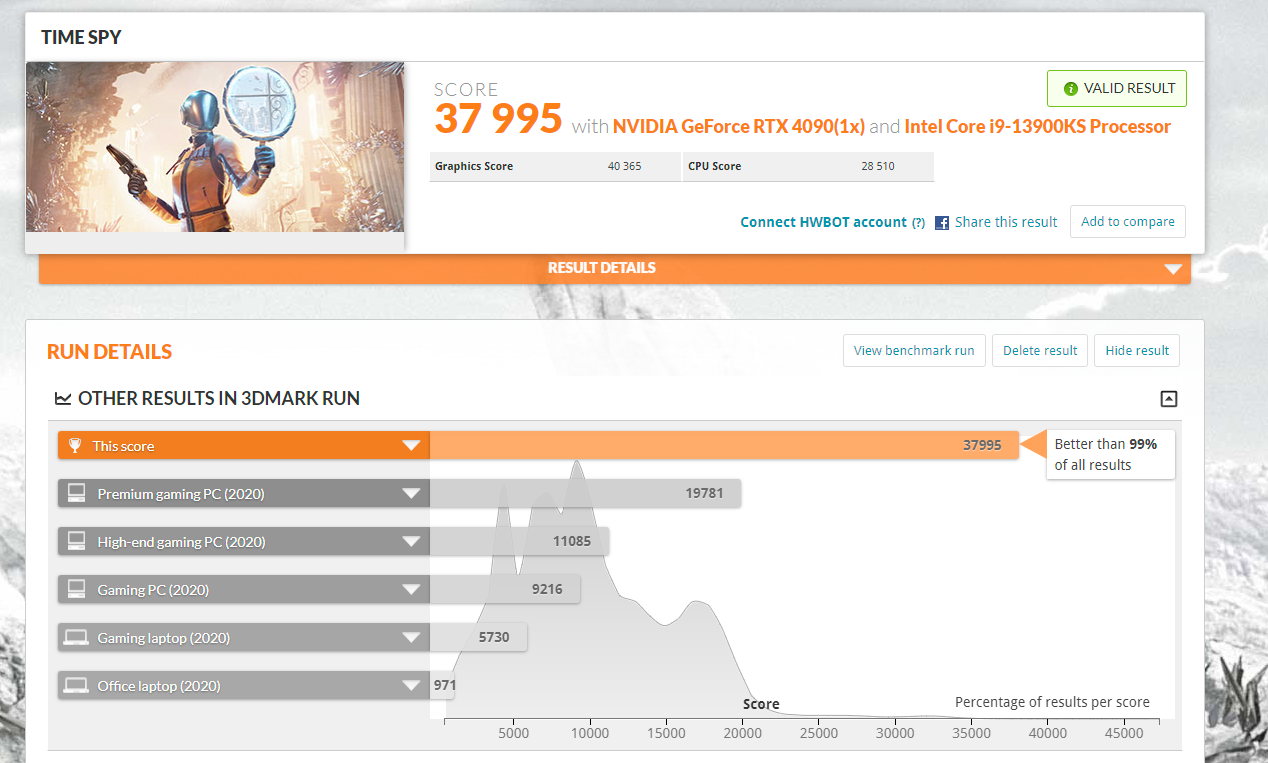

Fletch, minor update.
https://www.3dmark.com/spy/35550039
- 3dmark Timespy 37995.png (382.06 KiB) Skoðað 17712 sinnum
