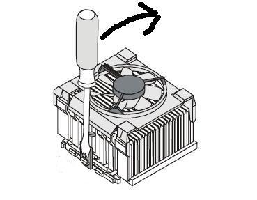

Pósturaf BlitZ3r » Fim 21. Okt 2004 22:04
Færð þér venjulegt skrúfjárn (ekki plús) og setur öðru megin við spennuna þar sem hak er, setur skrúfjárnið í það og ýtir niður og til hliðar að heatsinkinu
