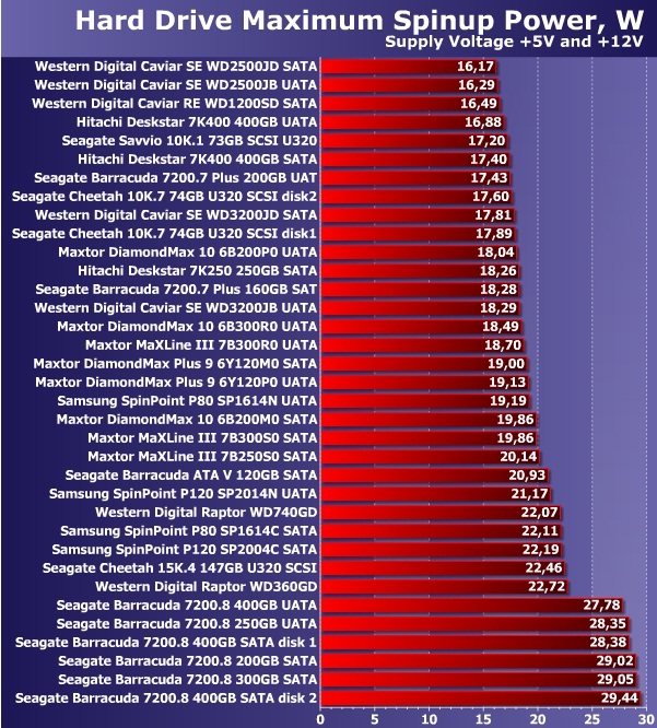

hard drive guide peak w.jpg (205.71 KiB) Skoðað 1718 sinnum
andribolla skrifaði:samkvæmt þessu er einn HDD 39 W ... stenst það ?
Ekki séns að maður miði við algjöra hámarksnotkun í startupi á orkufrekustu diskunum (33W) í svona útreikningum, þetta er spes reiknivél.
Auðvitað ætti maður samt að taka 50-150W meira en venjuleg reiknivél segir manni að maður þurfi bara upp á endingu og öryggi.
Hérna er samt myndrit fyrir áhugasama.
